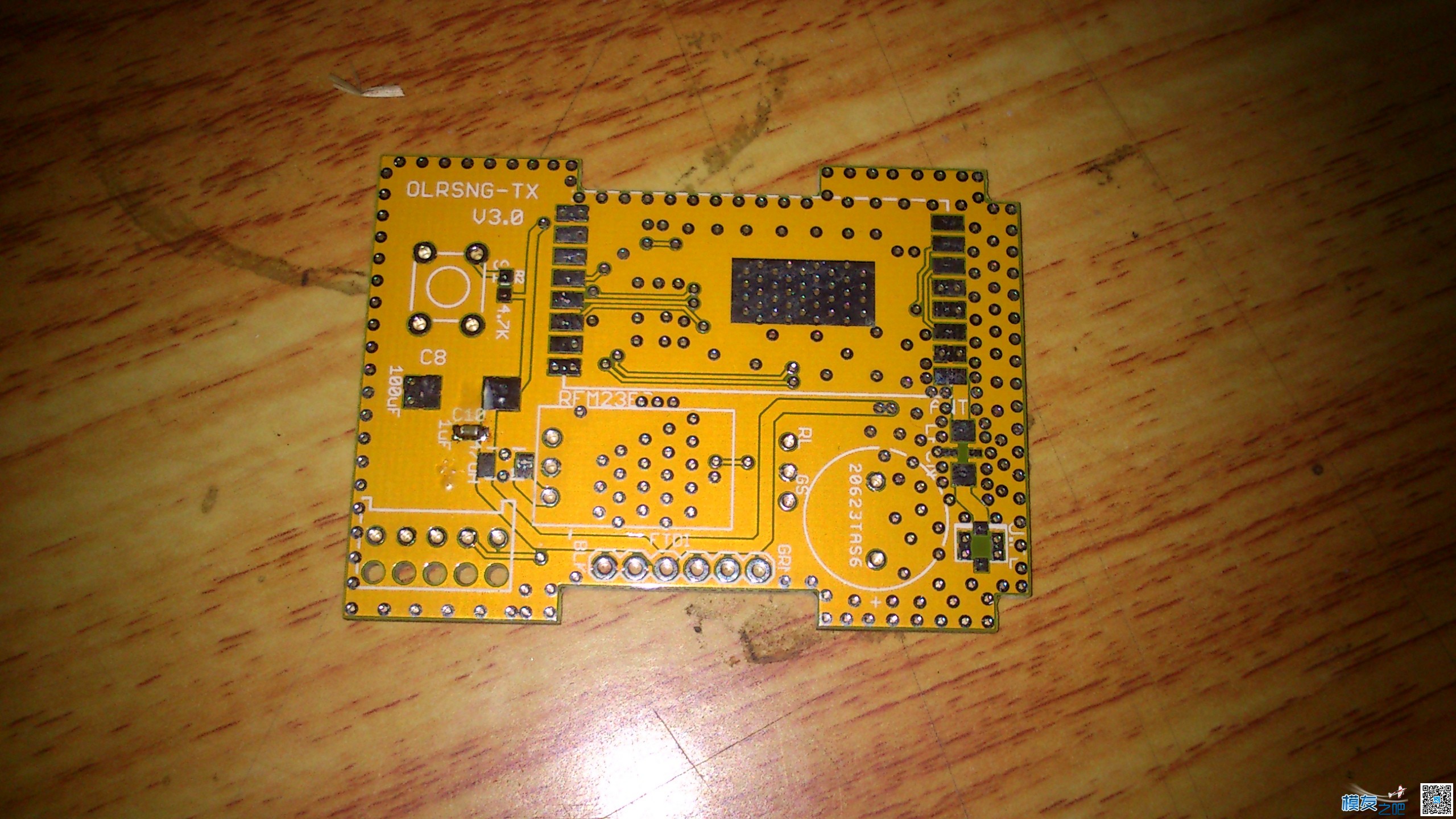

OPENLRS 433有不少朋友做过我看了在其他论坛都很多都很成功,看了好多这方面帖子,有咱们论坛的纸鹰做的433,还有老外网站看不懂有网页翻译,终于下手开始做,自己用洞洞板搭焊433折腾了将近1个月的时间最终还是给了我沉重打击1W的发射距离也就还不到100米,当时就晕菜。请教了好多做这个的前辈,帮我分析了这样那样的原因,有说23BP坏了就有买了一块还是一样,还有说天线不行的还有说积木搭建就不行,也请教了咱们论坛做凤凰433的兄弟。都给了我很大帮助,也不甘心又看了一些关于射频方面的资料最终下决心还是买块成品PCB板做试试。
在5imx论坛看到
一篇《我也来自制高大上的OPENLRS433发射模块咯,(地面拉距已达1.5km)》帖子还有PCB板子。联系楼主买了两块缺陷的V3版发射PCB板。漫长等待终于收到发射PCB板子,由于国庆放假淘宝买电子元件都没人搭理。接受楼主建议把ARDUINO板子单片机 、电容 拆了由于楼主用的5*3.2晶振 没找到 直接找了个直插晶振焊上。接收机用SI4332  100MW和adduino搭建,烧写好固件对码一切正常,今天刚做了地面测试手举在厂区走到头了700多米偶有红灯闪,查看因该是在有高压电线附近的原因吧,有闪灯。等有时间再做空中试飞测试。在这感谢给过我大力帮助朋友还有开发凤凰433的纸鹰朋友的帮助以及众多朋友的宝贵建议
谢谢了。手里还有一块发射板子等小元件来齐了再做一个1W发射
拿到的PCB433控板
这面焊接1W发射模块RFM23BP
对频按钮元件等

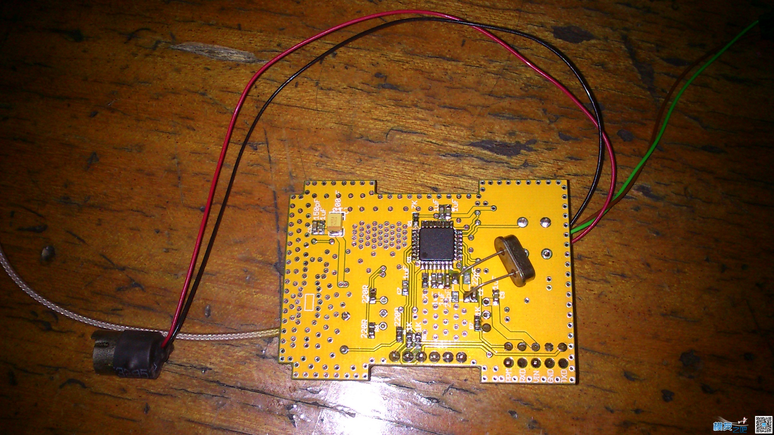

这面单片机晶振 等原件
OPENLRS 433终于做好了 天线,舵机,接收机,固件 作者:无机翼的飞机8 5563
焊好的板子没有找到5*3.2晶振 用直插替代
OPENLRS 433终于做好了 天线,舵机,接收机,固件 作者:无机翼的飞机8 7510
电源也用了个1117  3.3v 楼主选用
k7803-1000ma的电源模块
用着也行

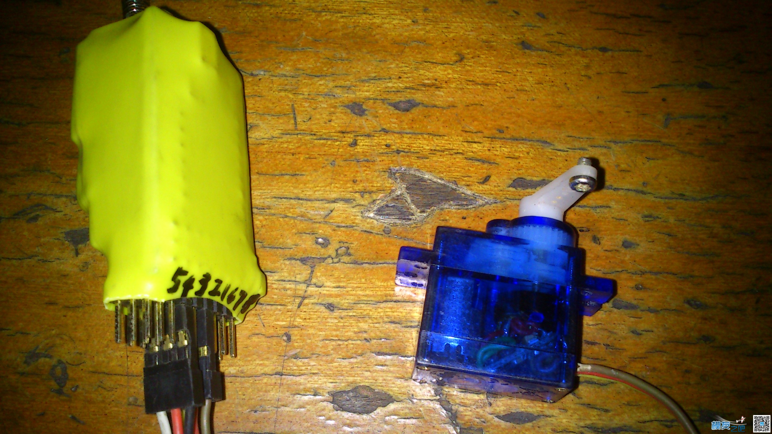

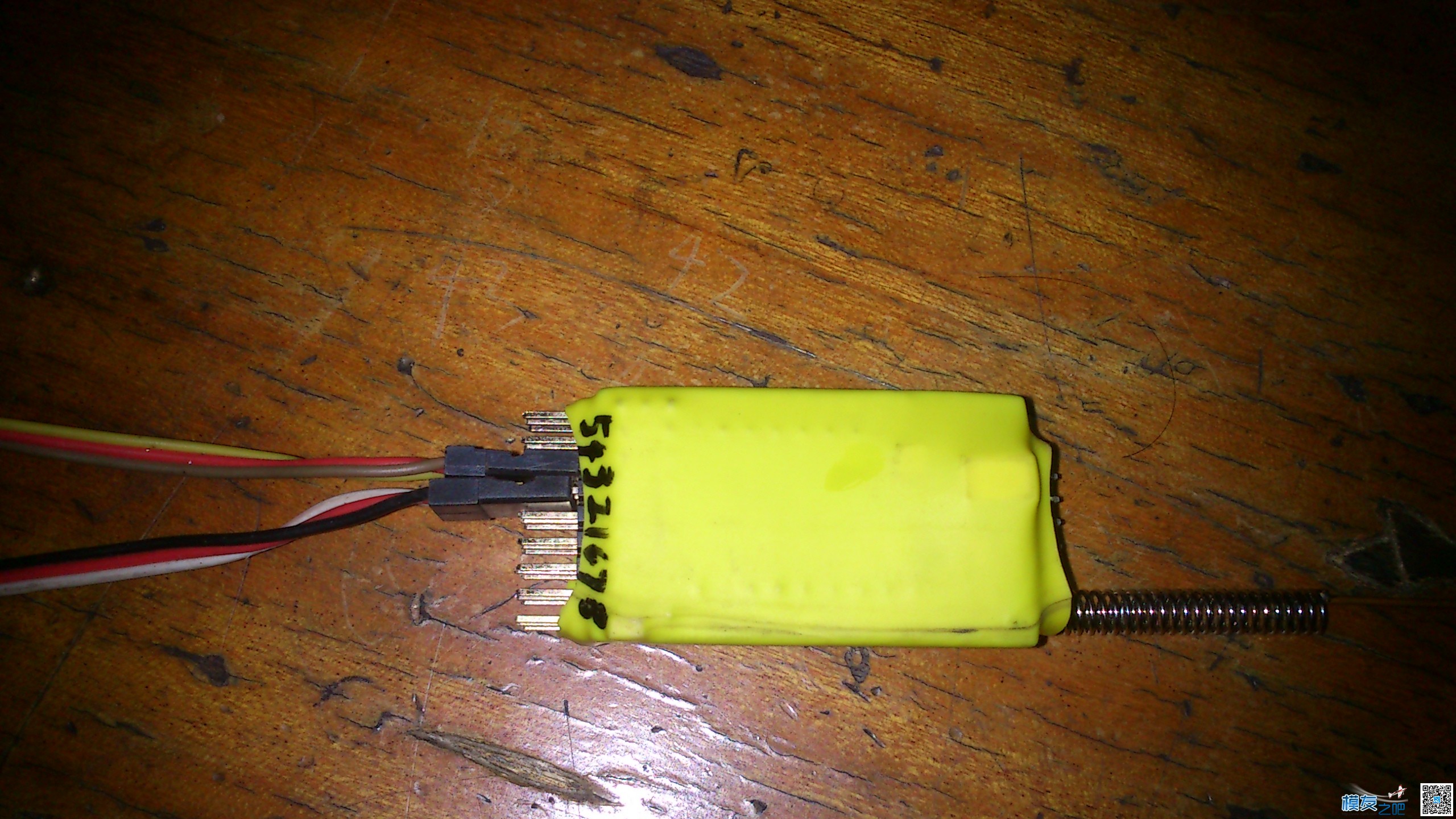

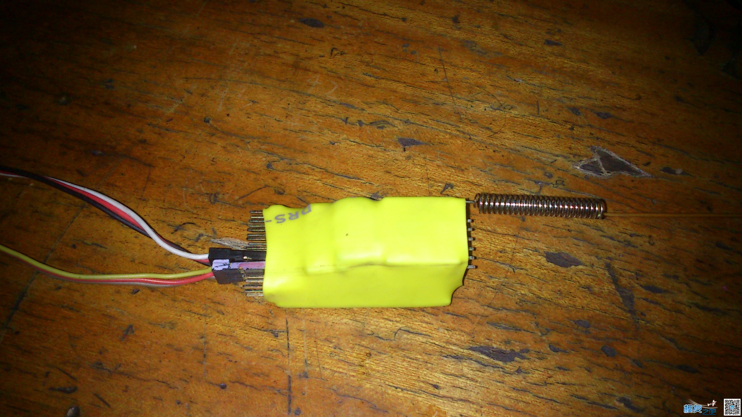

用arduino和SI4332  1MW搭焊接收机
OPENLRS 433终于做好了 天线,舵机,接收机,固件 作者:无机翼的飞机8 7658
