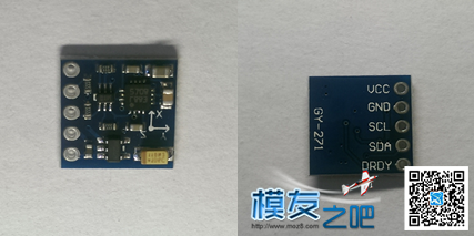

GY-271
制作I2C外接罗盘及不同模块对比 传感器,图片,朋友,制作,接线 作者:Guc 1526

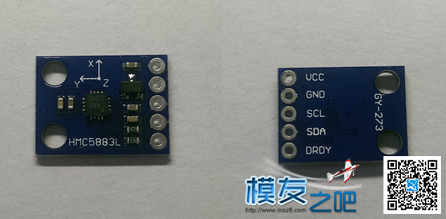

GY-273

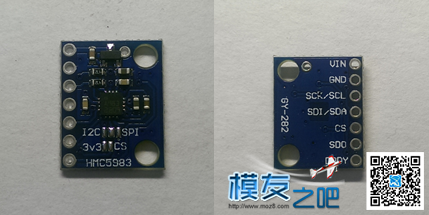

GY-282
制作I2C外接罗盘及不同模块对比 传感器,图片,朋友,制作,接线 作者:Guc 9745
GY-271用的hmc5883L 2108,GY-273是用的hmc5883L 2240芯片,GY-282用的是hmc5983 2209芯片。

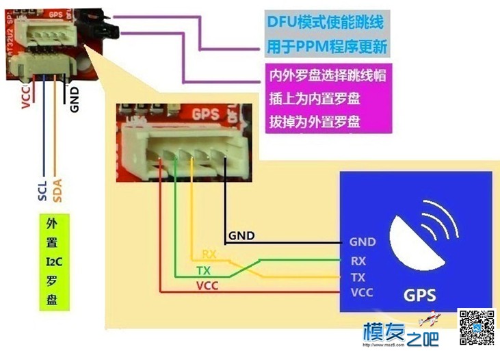

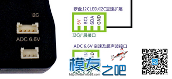

现在说说接线,如图上看到的,每个模块上每个接线口都有标识,我们只用到SCL SDA GND VCC/VIN,其他的都不用管,对应我图片上的给出的I2C接口接线,直接用4pin1.25的端子接线接对应接口就可以。
apm接口接线对应下图:
制作I2C外接罗盘及不同模块对比 传感器,图片,朋友,制作,接线 作者:Guc 9715
pix如下图:

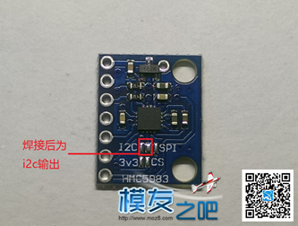

GY-282的模块功能多点,可以选择不同的输出,I2C和SPI,这里使用I2C,下面是供电选择,不用焊接就是5V。

GY-282校准图形很漂亮,四轴起飞定高,操控转动干脆,没有出现明显偏转变现最佳。
