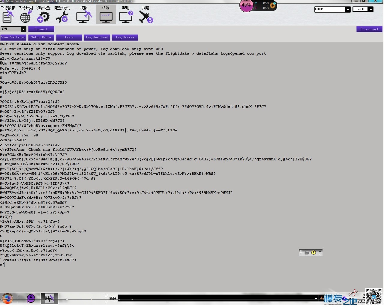

自开始探讨这个PIX,各种问题就层出不穷,让人应接不暇,其中有些问题还是老问题,例如竟然冒出如何对频的问题,开始的基本功已经忘光,难道还要再重新复习资料?头痛医头脚痛医脚的状态需求量也太大,让人对这个PIX产生极大恐慌征,糊里糊涂的也不知道是怎么把固件装上去的,这个升级一词用得也真是有点可笑,为嘛就不用刷机或刷固件一类的词?这个升级总是让人产生更高一级的感觉!按照国际惯例检查‘升级“的固件,想知道”升级的是不是直升机,于是按照视频点击终端,然后是连接及查看,结果是不断出现连续的一串串字母数据,这与视频不一样,是不是中了病毒?还有这个想再刷一次直升机,想以此来证明是不是直升机固件,结果出现;你的签名与硬件不符的字样,这又是怎么回事?现在也顾不上那么多了,只要能用就行,但碰上这个需要基本功的问题还是很头痛,相信不少人也有这样的感觉吧?例如在校准遥控器时会出现三个选项,可能是遥控频率吧?你得做出选择,在座的各位,你能马上就做出正确的选择?这三个选项是由三个字母组成,三个中有一个可能是指2.4G?呵呵,随便点上一个后就出这样的提示框;请将发射机置于对频模式,(bind)接受机正在等待, 为什么调飞控遥控器还要对频?接受早已经对好用过了! 直升机,遥控器,发射机,基本功,需求量 作者:红色悍鹰 8198

想确实是不是刷对了直升机,打开终端点击连接及查看,结果出现不停止的一行行字母数据,呵呵,底色也变了,是不是中了病毒?

发表于 2015-10-14 15:48:40 | 显示全部楼层
安全开关和灯有的整合到一起的,安全开关的目的就是你不按,无法解锁,按了之后才能解锁。apm链接终端出现乱码是因为固件高了,apm3.2固件以上因为容量限制取消了终端命令功能,所以再在终端里连是显示乱码,自定义刷低于3.2的固件可以用。3.2以上下载日志要在飞行参数下面有数据闪存选项里下载。你再说pix,但发的图上确是选的apm,如果是pix使用终端也要在链接按钮前的下拉框选择pix选择一下才行。你的问题很多啊,apm pix的安装调试说明书很多,还是耐下心认真看懂比较好

 楼主| 发表于 2015-10-14 18:08:51 | 显示全部楼层
AIbluecapf 发表于 2015-10-14 15:48
安全开关和灯有的整合到一起的,安全开关的目的就是你不按,无法解锁,按了之后才能解锁。apm链接终端出现 ...
让人想不通的是这又不是共用装置,搞个安全装置害怕别人使用?,选择的是PIX,同样是一串串不断下拉出的字码,如果不管,会拉出好几版屏幕来,与APM一样!
