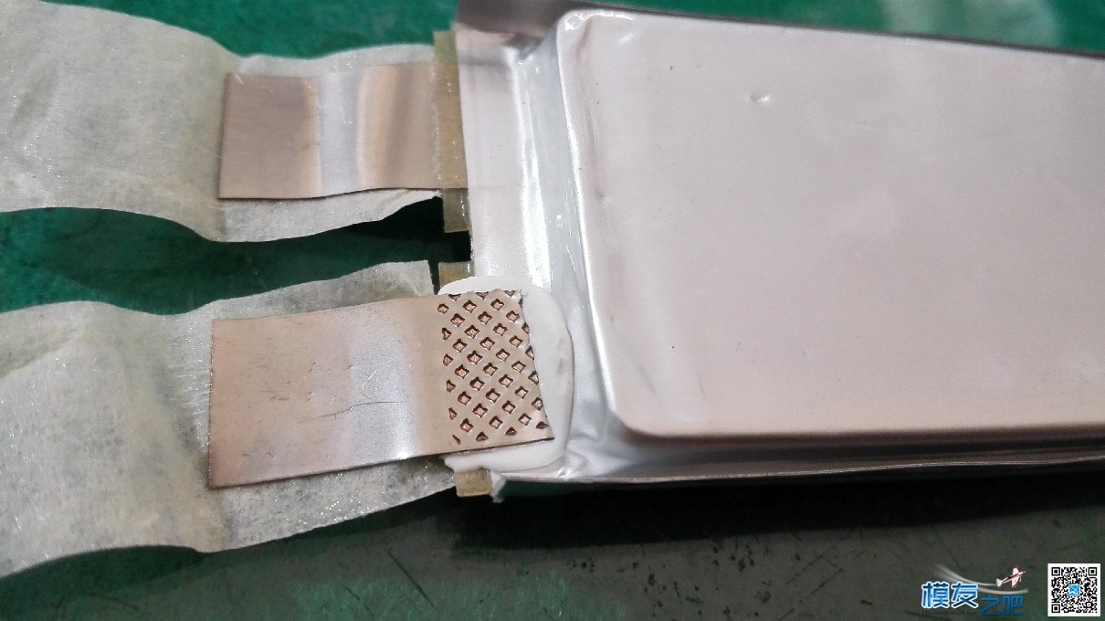

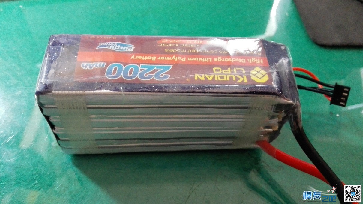

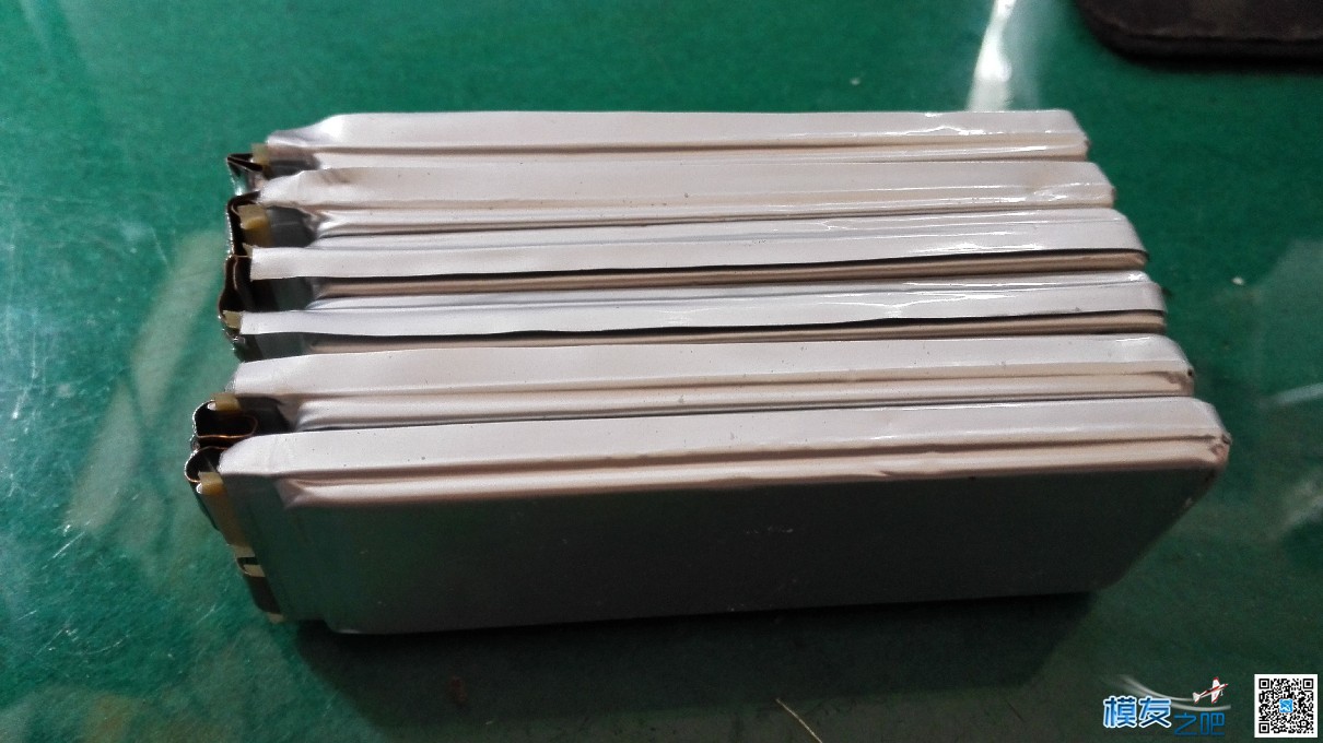

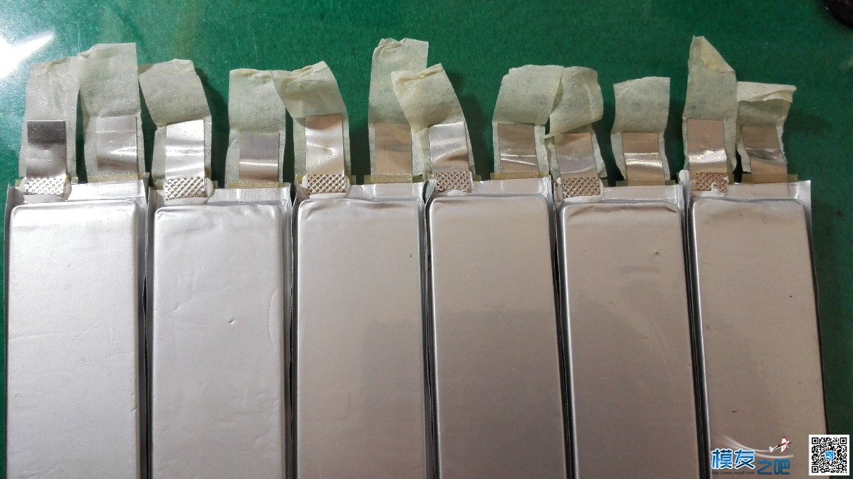

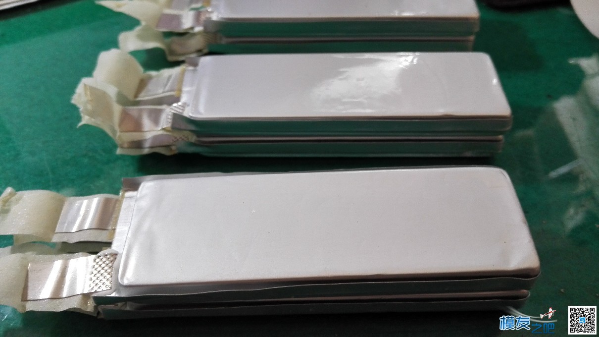

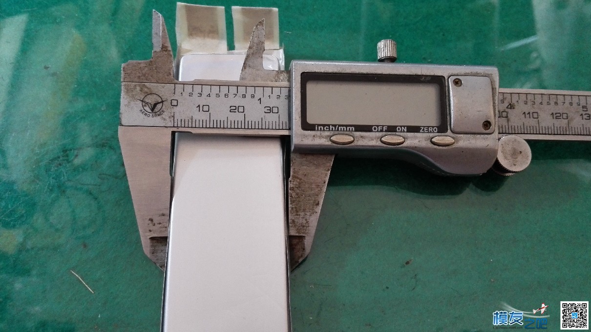

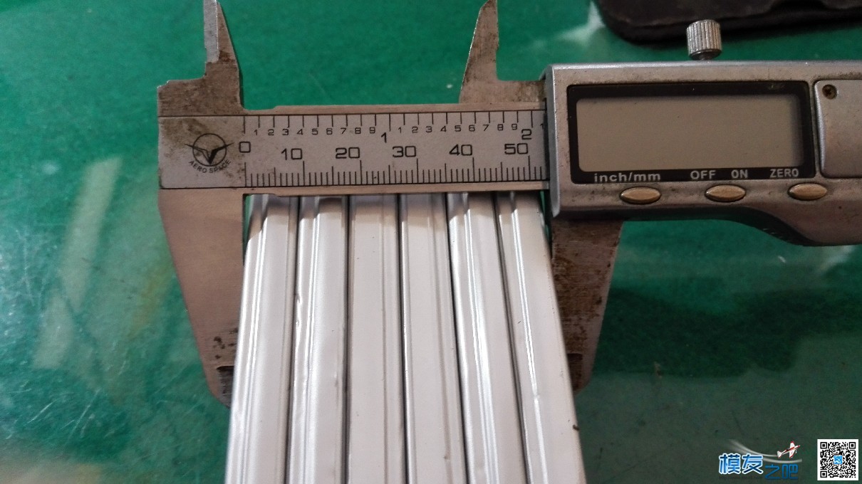

刚刚组好,现在充电,如果真是商家标的2800的容量的话,用的焊接方法是2并3串,那么现在应该是5600 3S 的电池组了。一会儿充完看能充多少,然后再测试悬停多久。到时候再上视频!标签是撕一块坏了的电池标签贴上的

刚刚测试以后效果不是太好,电芯的质量还是有一片不是很好。16分钟下来以后测试第一组和第三组都是3.78的电压,第二组只有3.1v了。买电芯还是靠运气!晚上上视频。

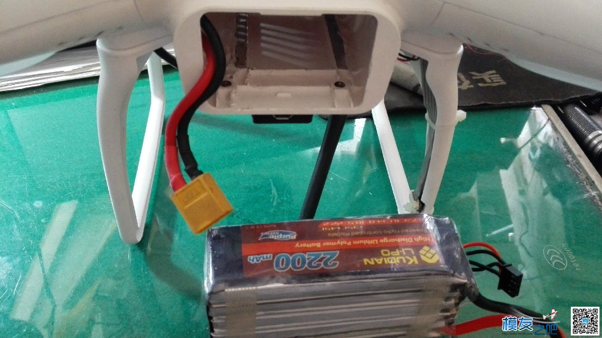

测试效果不太理想,还不如酷点3S 2200 2块组的 4400的电池。这个跟其中两片电芯片质量有很大的关系。

组3S  为什么要并呢? 这样重量就上去了
发表于 2015-10-16 00:28:38 | 显示全部楼层
这样不一致的电芯也敢用?

[ 刚测试以后效果不是太好,电芯的质量还是有一片不是很好。16分钟下来以后测试第一组和第三组都是3.78的电压,第二组只有3.1v了。买电芯还是靠运气!晚上上视频。]
如何防止自组电池单片出问题,检查单充电量和电压可以吗。
发表于 2015-10-16 14:00:21 | 显示全部楼层
我也自己焊过,也想做2并3串,但始终担心2并的充放不平衡

土豪,你用卡尺电源都不开,这一年下来能省不少电吧!自组精灵5600MHA 3S 25C电池 电池,精灵 作者:小冰 8432
