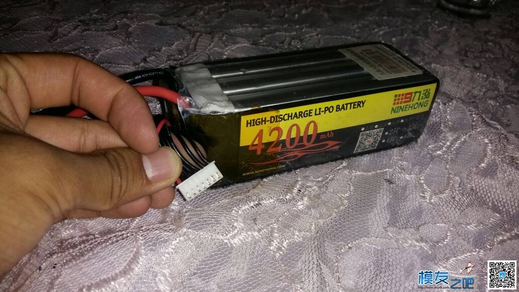

最近有本地有不少新手朋友入魔,遇到很多老鸟认为简单的问题,这个帖子给大家介绍一下BB响的使用方法。
我们以6S电池为例。
首先是BB响与电池如何连接。

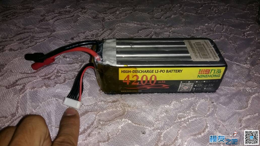

我们用的锂电池有2个插头,一个是电源插头,另一个是平衡插头。(图中左边的红黑插头是电源插头,右边手指指向的是平衡插头)BB响是插在平衡插头上的。

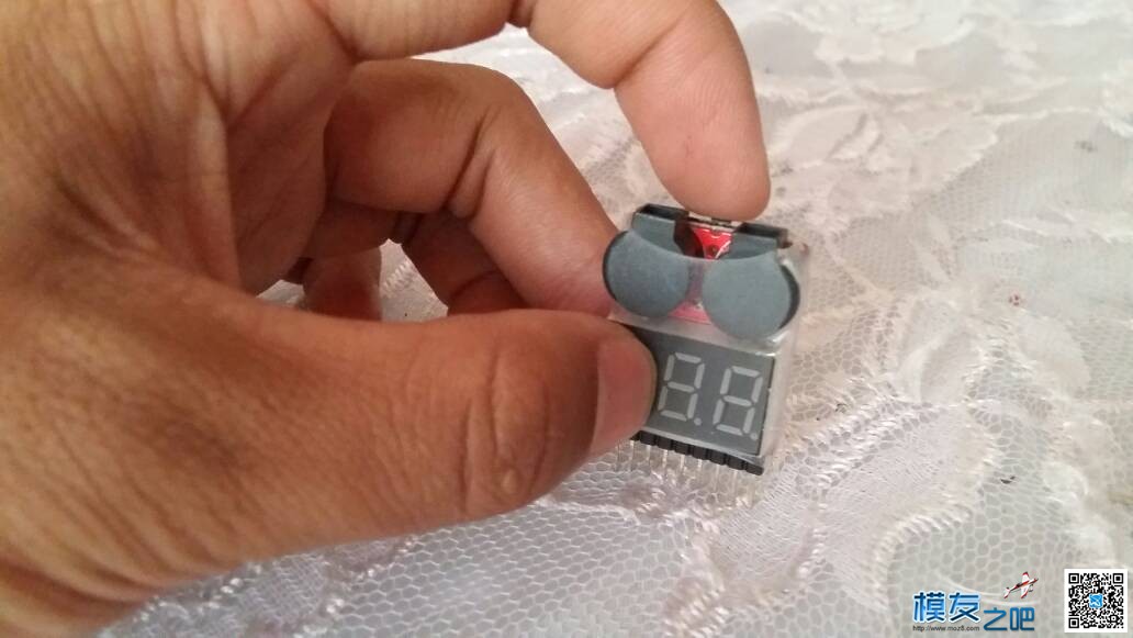

将金属面朝上,然后从左往右,插在BB响的排针上就行了。

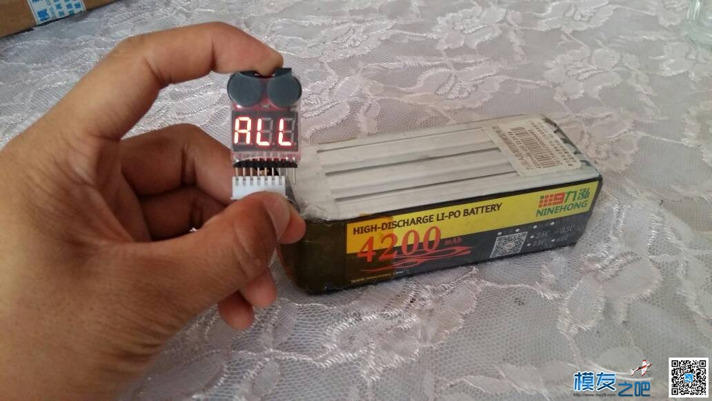

然后屏幕最先显示的是电池的节数(S)例如:6S电池,屏幕就会显示6CS,其他的电池同理(例如:3S电池,屏幕就会显示3CS)。
接着显示ALL,ALL后面显示的就是电池当前的总电压。
然后显示单片电压。
6S电池由6片电芯组成,所以是Πо.1—— Πо.6(其他的同理)。
Πо.1后面显示的就是第一片电芯的电压, Πо.2后面显示的就是第二片电芯的电压……

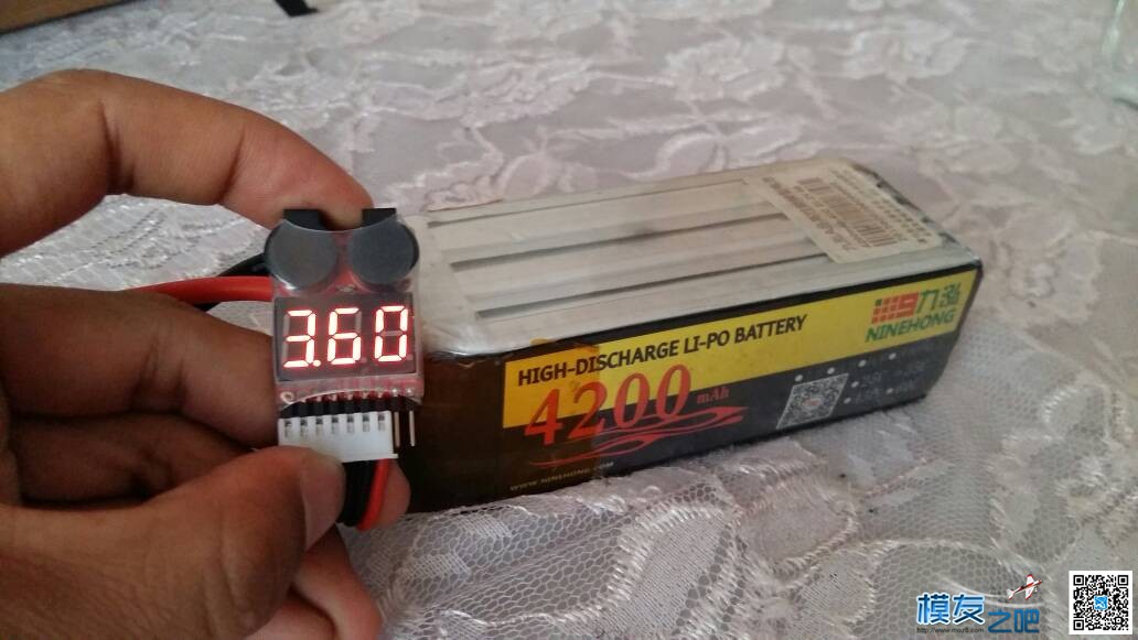

BB响的顶端会有一个小按钮,这是调节报警电压用的。
当我们在飞飞机是,为了防止因过放而导致电池损坏,我们经常会插一个BB响在电池上,这样电池没电的时候,BB响就会叫起来提醒我们降落。
在负载情况下,电池单片我们通常设置在3.6报警,所以按下这个按钮,调节数值到3.6就行了(以后就不需要再重新设置报警电压了)。
