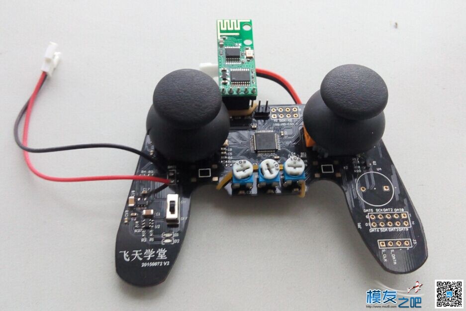

一、完成后的遥控器:

     1。首先按“裸奔侠程序烧写步骤”用flymcu软件写入遥控器的校准程序remote_amerian_alpha.hex(以美国手为例,在“更新版本LBX-92程

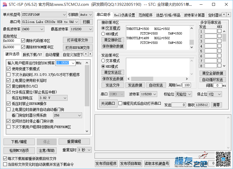

序\附加程序或文件”目录下)
     2。用串口调试助手“stc-isp-15xx-v6.52”校准遥控器,调整遥控器上的三个电位器,使roll、pitch、yaw的值都等于1500
    裸奔侠直播帖之三(调试试飞) 制作 作者:lipzbob 2603
    3。再按“裸奔侠程序烧写步骤”用flymcu软件写入遥控器的最终程序remote_america.hex(在“更新版本LBX-92程序\1零基础
烧写方法\遥控器相关\遥控器程序\美国手”目录下)

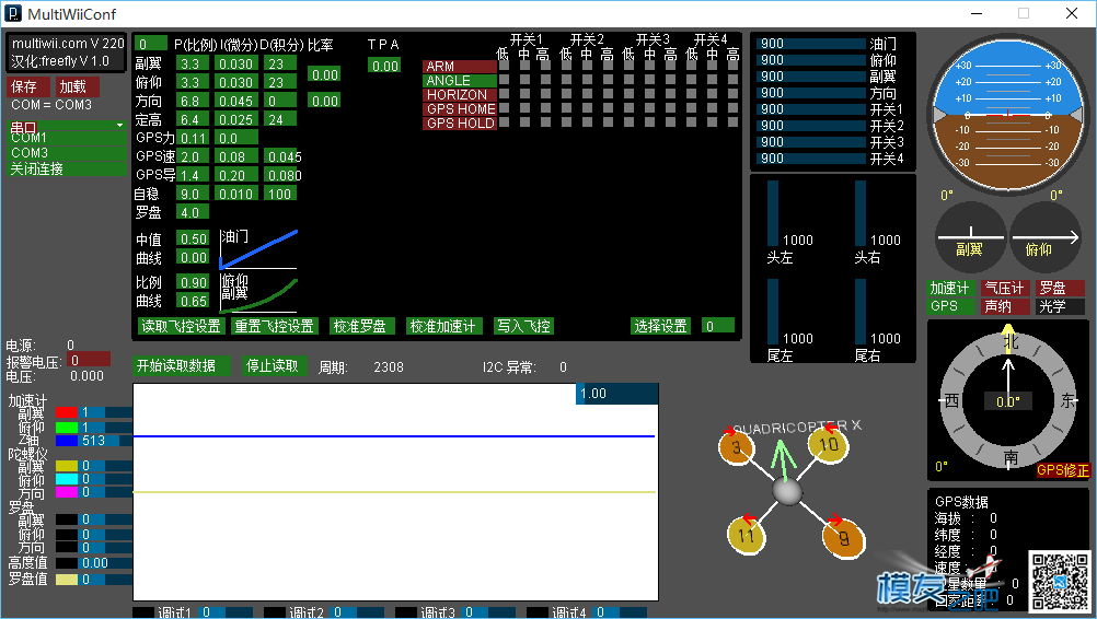

    5。用电脑调参软件校准飞机加速计
    裸奔侠直播帖之三(调试试飞) 制作 作者:lipzbob 2767
   6。这样所有的调试工作就完成了。
