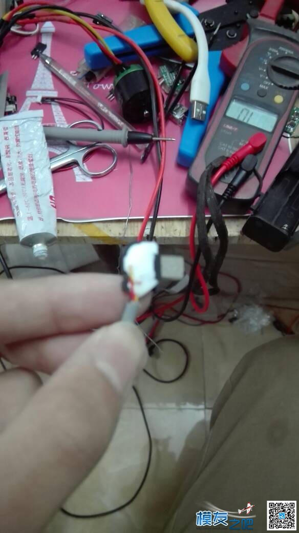

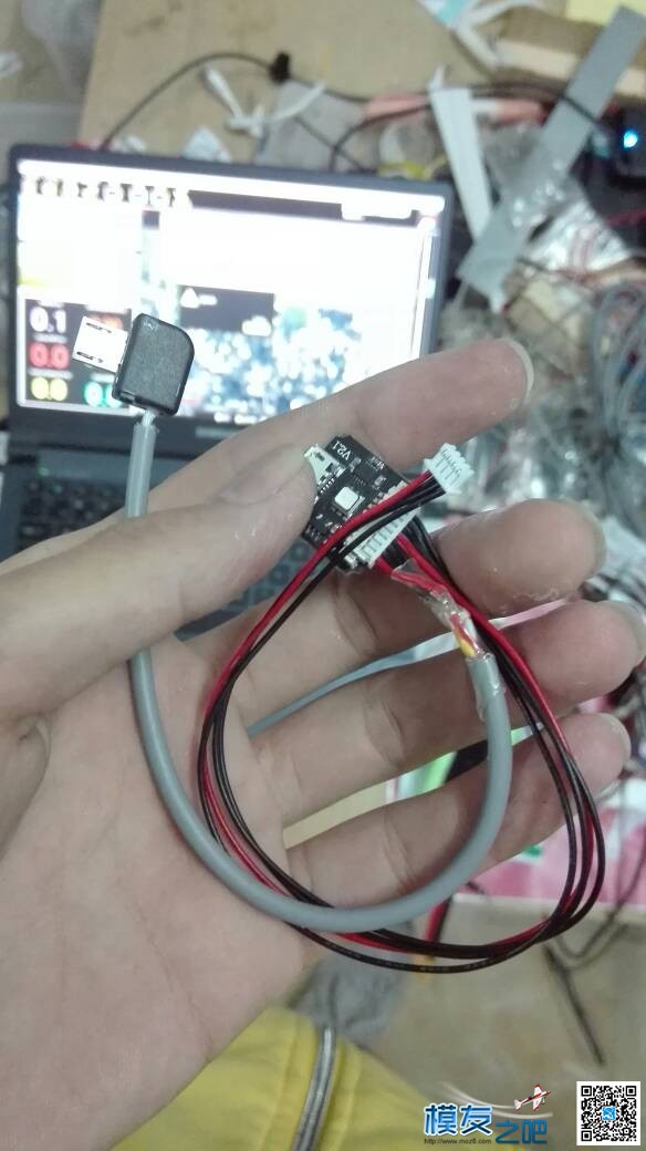

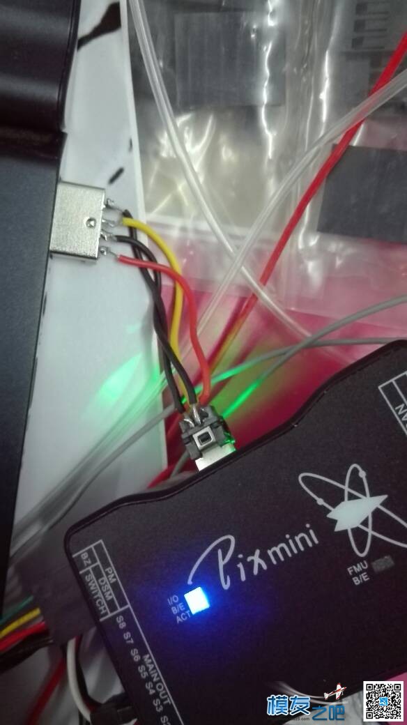

当把飞控固定后需要刷固件是件很头疼的事!usb外置却很有必要。
mini  pix改了外置接口。所以原先 usb  led板不能用了。
原本想山狗也是四根线可能是数据传输,实际一试不是,就把插头拆开重新焊接。
最后打了704,线用的屏蔽线

发表于 2015-11-3 22:47:58 | 显示全部楼层
真的不支持外置usd吗
 楼主| 发表于 2015-11-4 16:04:24 | 显示全部楼层
fireice647 发表于 2015-11-3 22:47 山狗av线≠数据线。改造mini pix外置usb 飞控,固件,山狗怎么样,数据传输 作者:飞行少年 1770
真的不支持外置usd吗
改了方式。不从I2C出线
发表于 2015-11-4 16:45:32 | 显示全部楼层
飞行少年 发表于 2015-11-4 16:04 山狗av线≠数据线。改造mini pix外置usb 飞控,固件,山狗怎么样,数据传输 作者:fireice647 2525
改了方式。不从I2C出线
那就还是阉割了外置usb吧
