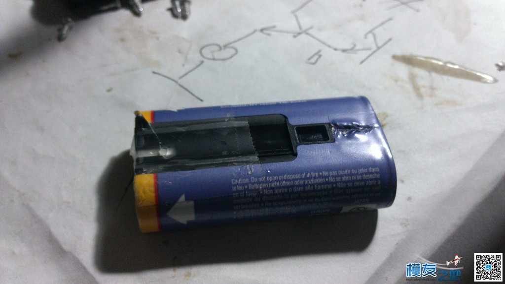

手头已经坏过二个控电了,还是自己做一个比较好用。以前改对讲机电池剩余了几块14500的锂电池,容量800MA  用两并三串 连接 相当于1600ma 3S 14500锂电池改控电 电池,富斯,14500锂电池推荐 作者:zhangwz8888 9535
剩余的14500电池,这是库存的数码相机电池。

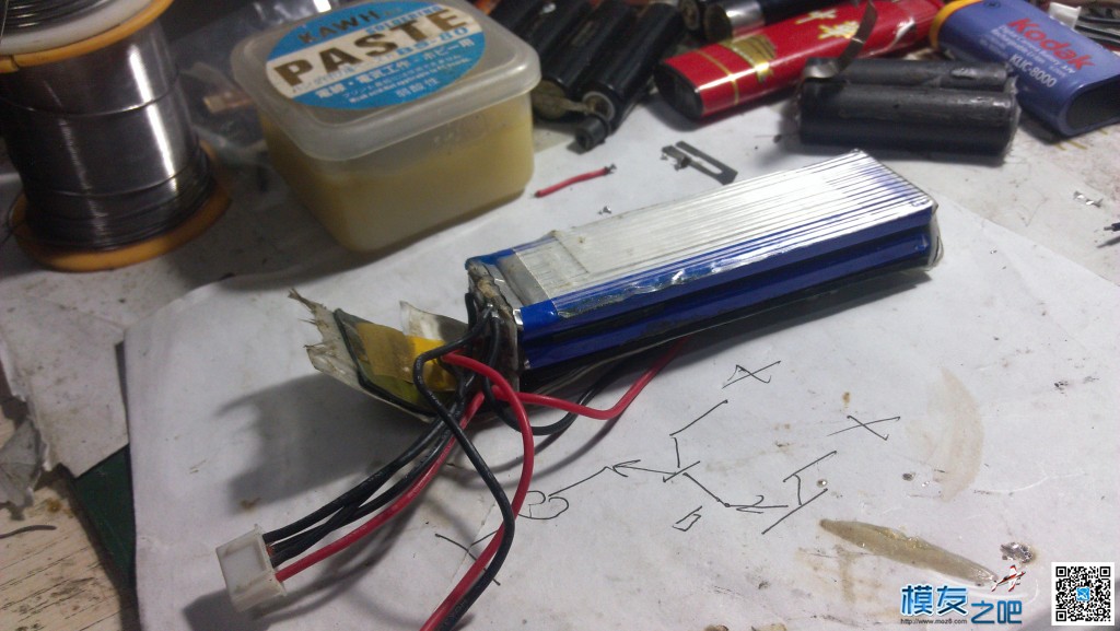

坏掉的控电。
14500锂电池改控电 电池,富斯,14500锂电池推荐 作者:zhangwz8888 7300 14500锂电池改控电 电池,富斯,14500锂电池推荐 作者:zhangwz8888 2935 14500锂电池改控电 电池,富斯,14500锂电池推荐 作者:zhangwz8888 1588 14500锂电池改控电 电池,富斯,14500锂电池推荐 作者:zhangwz8888 1387

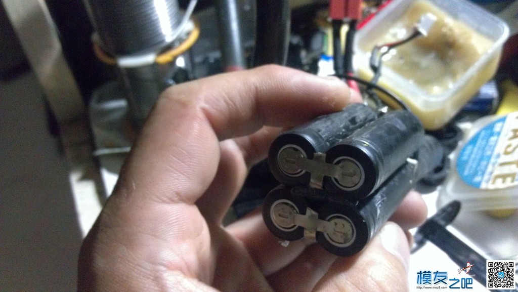

拆掉电池方便焊接,这14500电池两块在一起时并联的。
14500锂电池改控电 电池,富斯,14500锂电池推荐 作者:zhangwz8888 8341 14500锂电池改控电 电池,富斯,14500锂电池推荐 作者:zhangwz8888 5277 14500锂电池改控电 电池,富斯,14500锂电池推荐 作者:zhangwz8888 6283
焊接好了

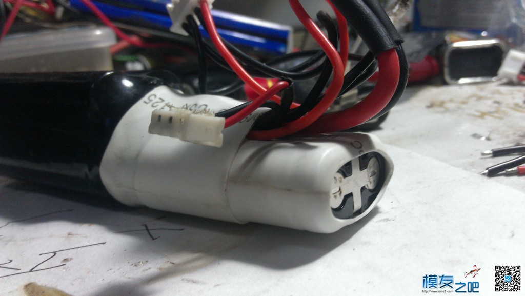

加热,因为电池结构热缩膜不能全部完美包住,后又用了普通的热缩膜配合使用了下。
14500锂电池改控电 电池,富斯,14500锂电池推荐 作者:zhangwz8888 1374 14500锂电池改控电 电池,富斯,14500锂电池推荐 作者:zhangwz8888 1511 14500锂电池改控电 电池,富斯,14500锂电池推荐 作者:zhangwz8888 3761 14500锂电池改控电 电池,富斯,14500锂电池推荐 作者:zhangwz8888 3826 14500锂电池改控电 电池,富斯,14500锂电池推荐 作者:zhangwz8888 4190 14500锂电池改控电 电池,富斯,14500锂电池推荐 作者:zhangwz8888 7257

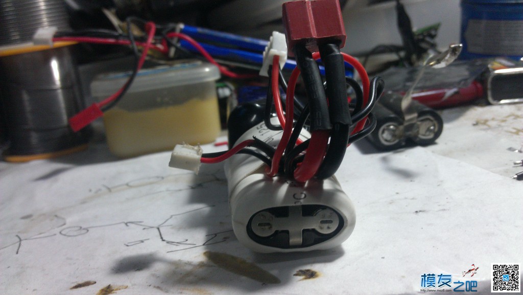

好了,可以使用了,做了个T插方便充电。

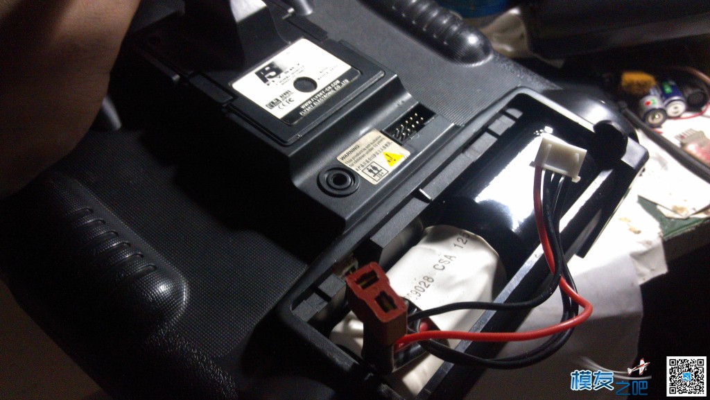

14500锂电池改控电 电池,富斯,14500锂电池推荐 作者:zhangwz8888 693
充电装控
14500锂电池改控电 电池,富斯,14500锂电池推荐 作者:zhangwz8888 1916
装上正好,用的控是富斯9,特意试了,现在的使用时间比之前买的控电使用时间长多了,特别的耐用。
