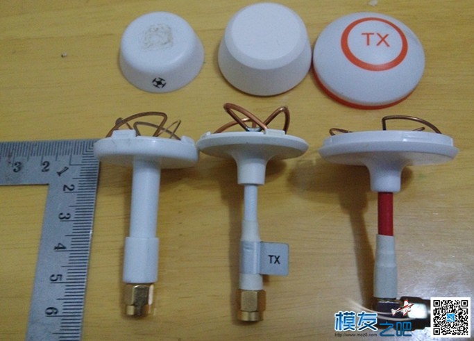

     版主我想在测试区发帖,却提示没有权限,只能在这里发了     两天前就已收到了天线,就手里的另外两款天线做个对比,现在就为大家介绍这三款常见的天线,为便于称呼,外贸天线就称他为小外,快递包装很结实,两个天线非常小巧轻盈,,接收天线好像少个护套,发射为内针外壳有小四轴的标识。接受为内孔,外壳表示为眼镜标,尺寸全长约为6cm,重量11g
     对比产品1:大疆图传原装蘑菇天线一对,是买的大疆图穿套装里的,1000多,单买天线一对350,不知道那里只那么多,配合大疆500mw的发射机官方数据1.2km,实际600米以外就开始轻微雪花了,是一直在650四轴上服役,重量15g
     对比产品2:无名蘑菇天线,价值50一对,发射端14g,接收端17g,接收天线我没用过,发射端在固定翼2000mw图传,地面14DB小平板最远飞过极限8km,性价比很高的一款天线
    首先拆开对比,小外的发射和接受天线都是4瓣,另两款发射3瓣接受4瓣
   外贸天线的测试作业 穿越机,固定翼,天线,图传,大疆 作者:神经病 8188 外贸天线的测试作业 穿越机,固定翼,天线,图传,大疆 作者:神经病 1850 外贸天线的测试作业 穿越机,固定翼,天线,图传,大疆 作者:神经病 5616 外贸天线的测试作业 穿越机,固定翼,天线,图传,大疆 作者:神经病 4801
对比可以看出,大疆用料还是工艺都比较漂亮,焊工最棒,其次是创兴科,我一个外行都看出来波瓣比小外粗壮结实,最后是小外,波瓣比较规整,焊工不敢恭维,这几天都在下雨

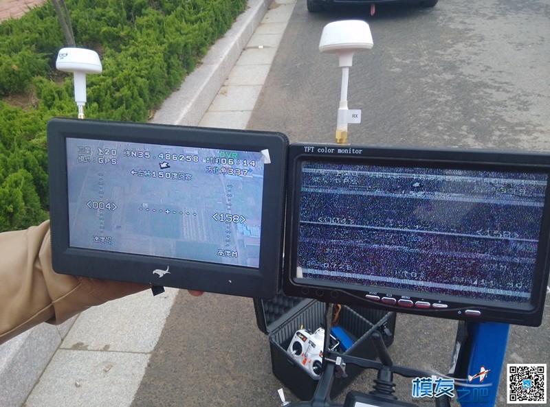

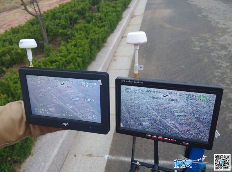

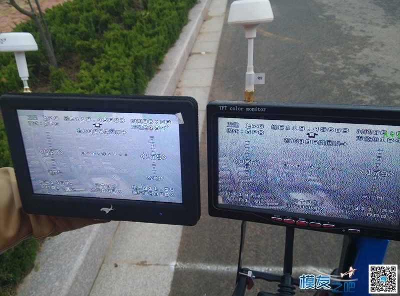

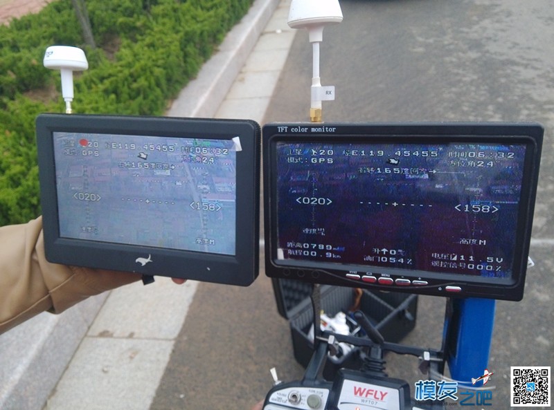

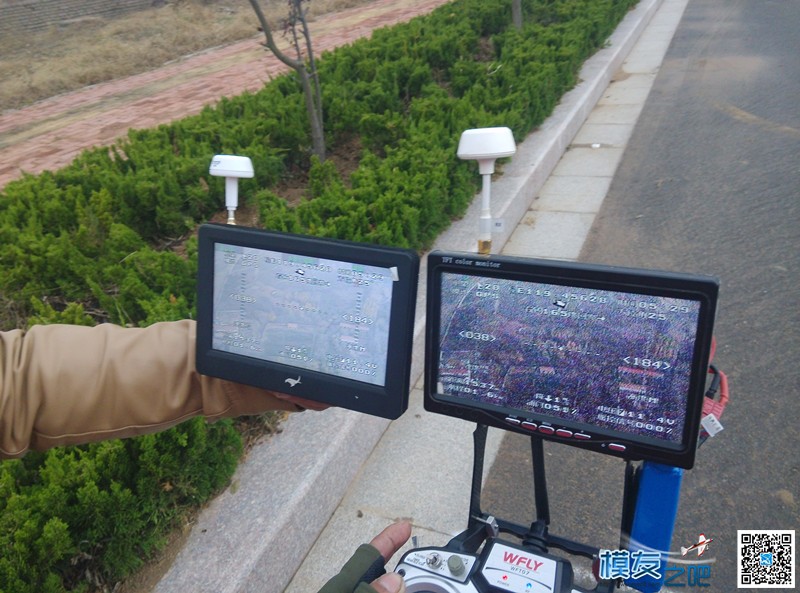

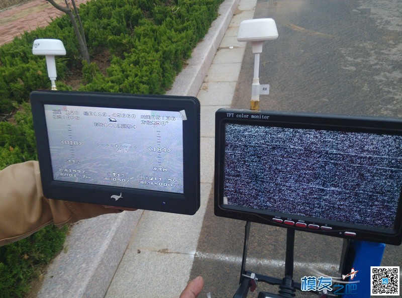

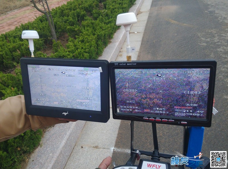

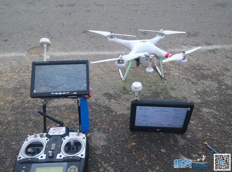

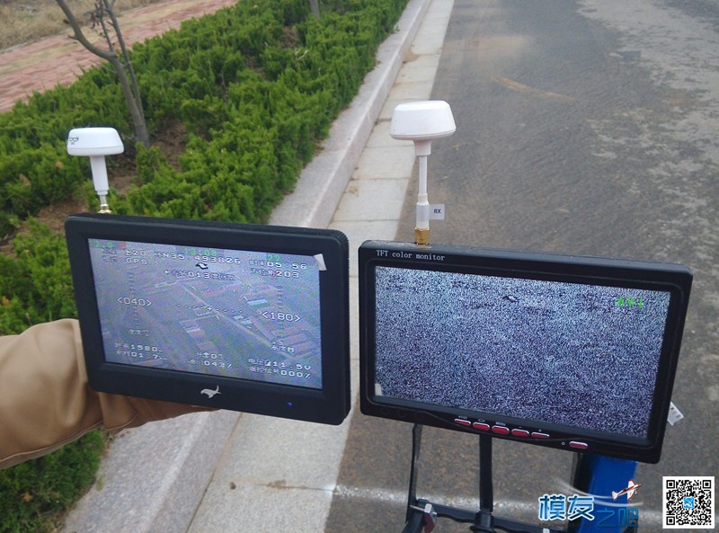

        周日,阴天伴着蒙蒙细雨,风力4--5级,固定翼是没法飞了,该我的野生精灵登场了,之前发过制作帖子的,这下派上用场了,说一下我准备的测试设备:
        1,精灵硬挂摄像头和58元买的200mw图传TS5823,用途是模友在一起飞时炸鸡搜索飞机用,之前用原装天线最远不到400米,就没图像了,毕竟功率小,这次给他配置上了小外
        2,遥控为天7,没有任何改动
        3,接收端为两台7寸接受一体雪花屏,鹰眼装小外天线,并用自带DVR拍下OSD视频。另一台装大疆蘑菇通过地面两台显示器的画面对比,地面有模友录想拍照,废话不多说,直接上图
外贸天线的测试作业 穿越机,固定翼,天线,图传,大疆 作者:神经病 8169 外贸天线的测试作业 穿越机,固定翼,天线,图传,大疆 作者:神经病 197 外贸天线的测试作业 穿越机,固定翼,天线,图传,大疆 作者:神经病 6531 外贸天线的测试作业 穿越机,固定翼,天线,图传,大疆 作者:神经病 7301 外贸天线的测试作业 穿越机,固定翼,天线,图传,大疆 作者:神经病 3219 外贸天线的测试作业 穿越机,固定翼,天线,图传,大疆 作者:神经病 8244 外贸天线的测试作业 穿越机,固定翼,天线,图传,大疆 作者:神经病 2344 外贸天线的测试作业 穿越机,固定翼,天线,图传,大疆 作者:神经病 5186 外贸天线的测试作业 穿越机,固定翼,天线,图传,大疆 作者:神经病 4877 外贸天线的测试作业 穿越机,固定翼,天线,图传,大疆 作者:神经病 2580 外贸天线的测试作业 穿越机,固定翼,天线,图传,大疆 作者:神经病 1982 外贸天线的测试作业 穿越机,固定翼,天线,图传,大疆 作者:神经病 6563 外贸天线的测试作业 穿越机,固定翼,天线,图传,大疆 作者:神经病 1186 外贸天线的测试作业 穿越机,固定翼,天线,图传,大疆 作者:神经病 1085 外贸天线的测试作业 穿越机,固定翼,天线,图传,大疆 作者:神经病 1181 外贸天线的测试作业 穿越机,固定翼,天线,图传,大疆 作者:神经病 4164 外贸天线的测试作业 穿越机,固定翼,天线,图传,大疆 作者:神经病 2744 外贸天线的测试作业 穿越机,固定翼,天线,图传,大疆 作者:神经病 3958 外贸天线的测试作业 穿越机,固定翼,天线,图传,大疆 作者:神经病 8105 外贸天线的测试作业 穿越机,固定翼,天线,图传,大疆 作者:神经病 6129
OSD视频:
地面手机拍摄视频:

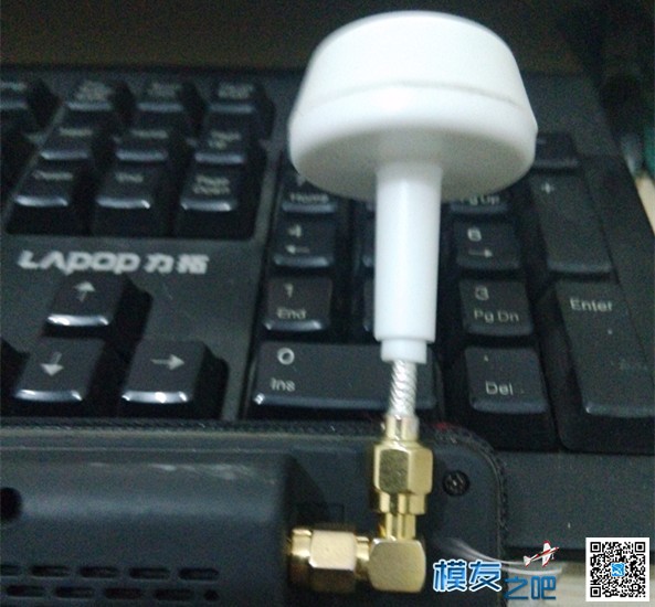

本次测试总结:测试当天4-5级北风,刚停雨,雾蒙蒙的,能见度较低,本来计划3次起落,安全起见只飞行两次,故没有和无名天线的对比测试。航线为正北方向,距离最远1600米,高度180,在原图像就没了。返航时转过身,图像短时间消失,但很快就有了,小外天线让我感到意外,自以为大疆天线无论做工和效果都肯定会完胜,两款天线的距离相当,但从视频可以明显对比出小外的天线抗干扰能力,信号的绕射能力明显强于大疆,小外的重量轻,非常适合穿越机用,缺点是太硬不能弯曲,市面上多数天线都是可以弯曲的,装到侧面出口的显示器就要用到90度转接头,总体来说,天线很给力,不枉我写这么久,对大疆的货也有了重新的认识。

 楼主| 发表于 2015-11-9 06:49:06 | 显示全部楼层
pigfeng 发表于 2015-11-8 22:00 外贸天线的测试作业 穿越机,固定翼,天线,图传,大疆 作者:神经病 5049
能帮忙分析一下闪屏是什么原因造成的吗?谢谢。还有为什么大疆的那个视频清楚很多呢? ...
闪屏的因素很多,信号传播过程遮挡或是电磁干扰,左边显示器因为在dvr录制模式下会没有右边显示器清楚,退出dvr模式就好了
