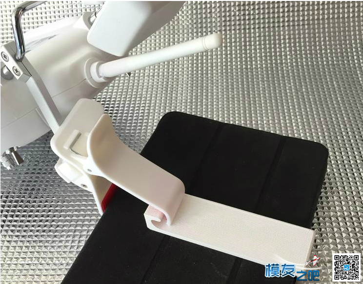

方案1:3D打印延长支架:
让P3S遥控器也能架ipad 解决方案,遥控器,ipad,mini,便宜 作者:fc0000 6308
实际效果:
让P3S遥控器也能架ipad 解决方案,遥控器,ipad,mini,便宜 作者:fc0000 957
这是楼主最先想到的,过分自信原装架子的力量,以为他能夹得住,实际上很不稳定.
优点:价格便宜,操作简单,ipad直接能放上去.
缺点:很不稳,感觉摇摇欲坠.

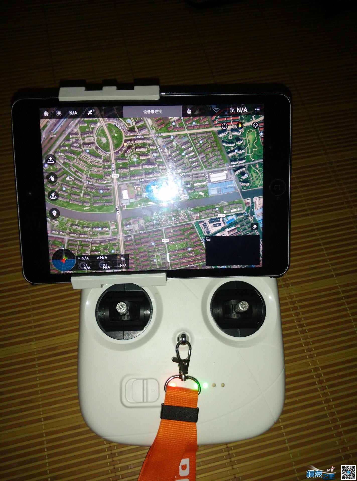

方案2:定制ipad支架:
让P3S遥控器也能架ipad 解决方案,遥控器,ipad,mini,便宜 作者:fc0000 4828
实际效果:
让P3S遥控器也能架ipad 解决方案,遥控器,ipad,mini,便宜 作者:fc0000 7817
终于找到一个可以夹住ipad mini的支架了.某宝上还能搜到夹9.7寸ipad air的支架,
说实话,实际效果并不差,只是总感觉中心不是很稳,而且这个夹子很紧,ipad取下来拿下来都不是很方便.
(注意:某宝上买的这个支架都是不带下面那个架杆的,所以用的时候可以把原装夹子扭下来,换上这个,原来的架杠不用换下来)
优点:比方案1的延长支架更稳定,调好角度对操纵杆的影响不大
缺点:夹子太紧,ipad拿下来麻烦,原装架轴是塑料的,用这个夹子夹上ipad mini还是重心不稳.

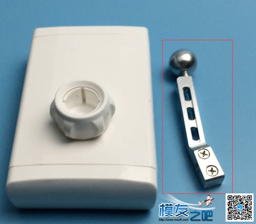

方案3:带金属架杆的支架
让P3S遥控器也能架ipad 解决方案,遥控器,ipad,mini,便宜 作者:fc0000 407
实际效果:
让P3S遥控器也能架ipad 解决方案,遥控器,ipad,mini,便宜 作者:fc0000 6858
细心的飞友可能发现和方案2差别不大,其实并不是,首先,这款支架的杆子是金属的,如图:

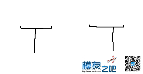

再者,他架上ipad后是对称的,如图:(左边是方案3,右边是方案2)
让P3S遥控器也能架ipad 解决方案,遥控器,ipad,mini,便宜 作者:fc0000 7377
这样看起来好像没有什么不对,但是,实际用的时候,会严重影响操纵杆的操作,
ipad没有办法像方案2一样倾斜,只能和遥控器平行,溜飞机的时候很不舒服.
优点:由于有金属架杆,稳定性好.
缺点:夹子也比较紧,取放不便,伸开架上ipad后,ipad的角度只能和遥控器平行,否则影响操纵杆操作.

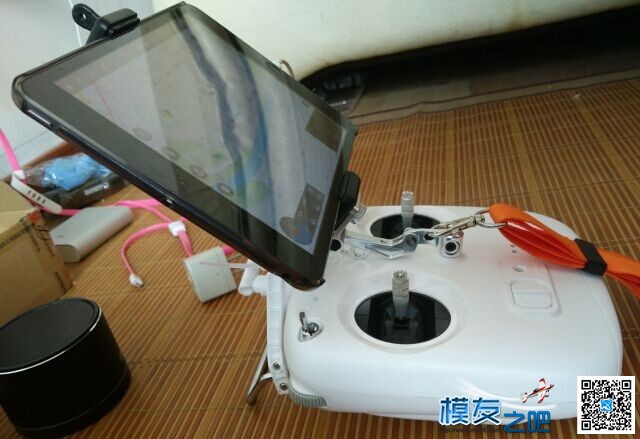

方案4:传统FPV支架+自拍杆前端夹子
让P3S遥控器也能架ipad 解决方案,遥控器,ipad,mini,便宜 作者:fc0000 5046 让P3S遥控器也能架ipad 解决方案,遥控器,ipad,mini,便宜 作者:fc0000 3966
实际效果:
让P3S遥控器也能架ipad 解决方案,遥控器,ipad,mini,便宜 作者:fc0000 2157
让P3S遥控器也能架ipad 解决方案,遥控器,ipad,mini,便宜 作者:fc0000 7086
这个是楼主晚上睡觉的时候突发奇想想到的,没想到去某宝一搜,还真有只卖自拍杆前面的手机夹子的,
FPV支架上端的孔径是6mm,和自拍杆的夹子的孔几乎是一样大的.正好可以匹配,只要把FPV支架的各个关节拧紧,夹ipad稳的像座山.
优点:稳定性极强,姿势可以随便DIY,角度可以随便调节.
缺点:需要分别买两种配件,需要一定的动手能力.
