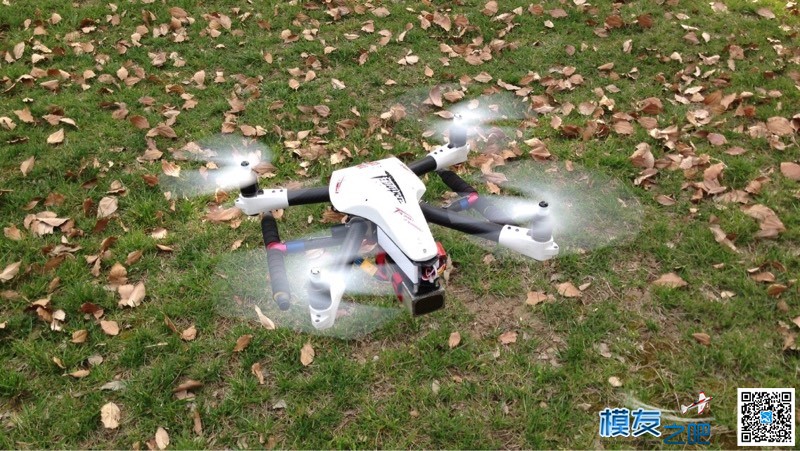

谁来救救我的 SKY MAX X8 续航时间有点短~~

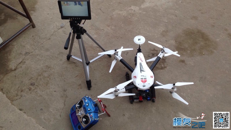

这就是我的

这就是我的

2212+9寸桨,每轴安全起飞重量是350克左右,玩X8还要打个8折,你这个机器续航不长的原因就是机架很重,X8结构,效率很低。
玩玩暴力飞是没问题的。

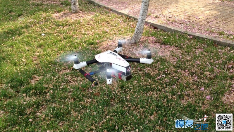

这续航是大问题,俺的用450用2200大概7分钟,5200也就15分钟左右。
发表于 2015-11-12 22:36:50 | 显示全部楼层
你这电机太小了,2212最大拉力才多少?总重2千多克?

今天在网上看到  小钢炮   四轴负重能达到10KG   能飞25分钟  很是心动  唉~~这个几架才入手没几天啊 10寸桨是上不去了  换个9450的试试吧  希望能改善一下  有没有长航时的配置介绍下  10分钟 基本上刚上去就要准备下来了

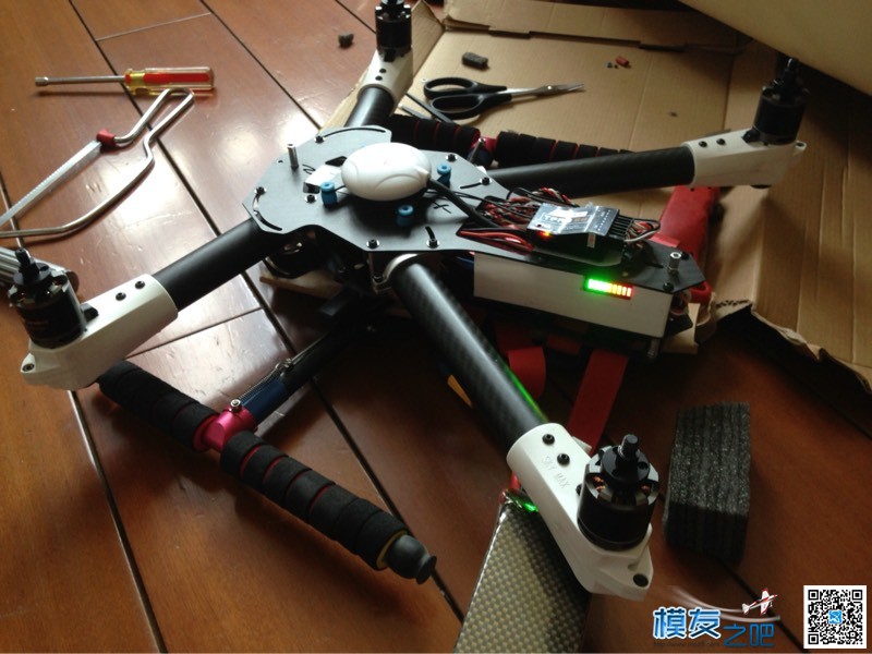

没有 ~~!想来想去 还不如直接换个 打算把这个出掉 然后换个“小钢炮”有没有什么建议给个  有点鸡肋了  郁闷中  又舍不得卖掉
 楼主| 发表于 2015-11-15 12:07:00 | 显示全部楼层
额  ~~~动力方面还是一点问题没有的  很H 很暴力  反应很出色  怎么说呢 只不过我买的类型错了而已

怎么会这么重,换清点的设备吧

我想不到能换掉什么   可能这个机架就是重的  8个电机    先换10寸桨试试 不行只好换机架了
