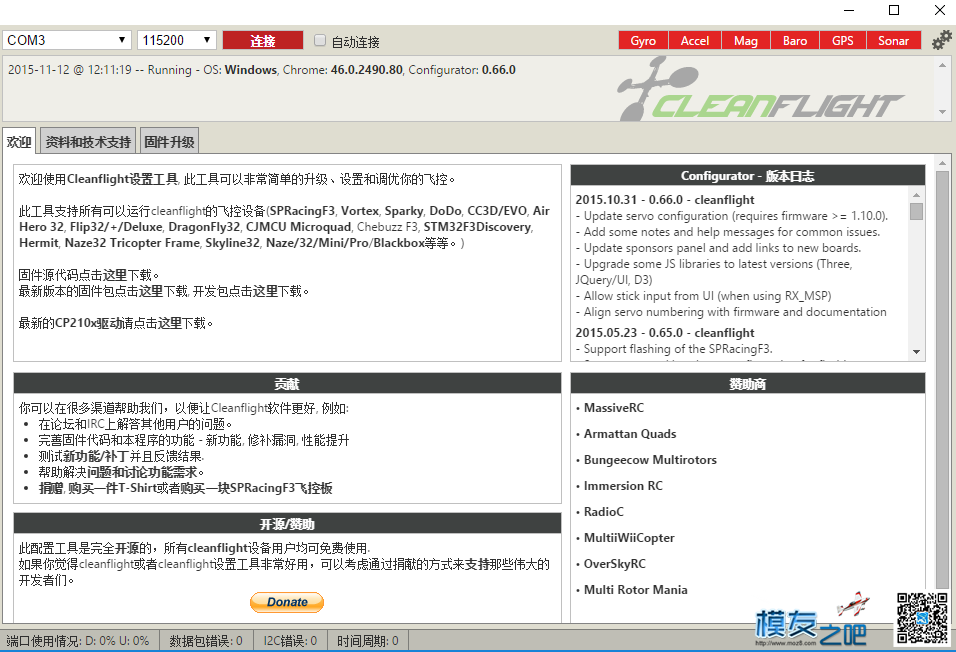

入模半年了,玩了不少飞控,泡泡老师的教程也都看了n遍了。从一个无知的新手慢慢的开始入门。
不过最近才开始接触Naze32以及CF程序,觉得CF比BF好太多。看了泡泡老师的教程,软件都是英文的。
也算贡献下自己的一份力,这几天陆续把程序的大部分内容进行了汉化。
到昨天为止,算是第一版完成吧。
当然里面依旧有很多描述不恰当和错误的地方,请大家共同提出,我会不断完善再更新发布。
版本:基于0.66.0版汉化,部分内容我个人觉得似乎还是英文比较直观,所以做了保留。
CF汉化版下载地址:链接:http://pan.baidu.com/s/1hqyedQ8 密码:lli7

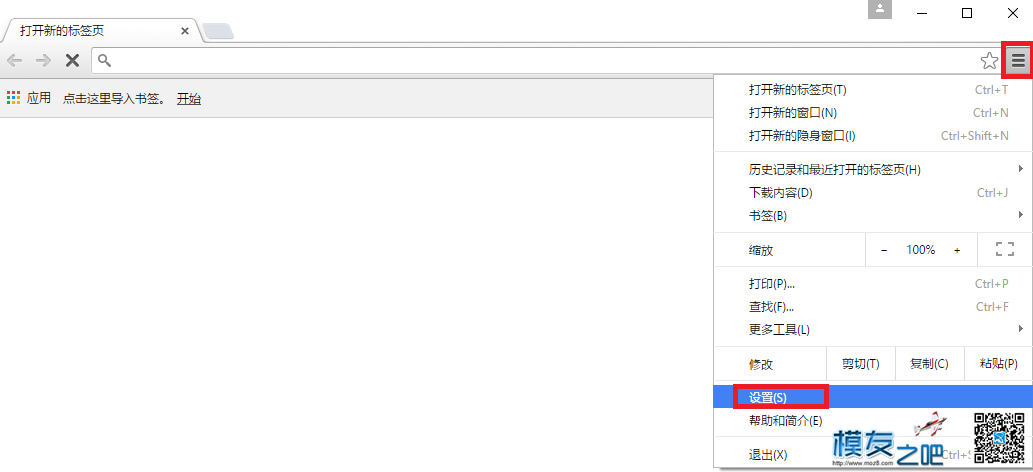

离线版安装方法。
1.下载后解压缩到电脑的任意目录。
2.打开Google浏览器,点击右上角的横线图标,选择设置。
CleanFlight 0.66.0汉化第一版 - 附CF离线安装方式 飞控,CF穿越火线,cf时空猎手,cf是什么 作者:jerry18713 848
3.点击左边的扩展模式,勾选右边的开发者模式。然后点击“加载已解压的扩展程序”。选择刚才解压缩的目录即可看到CF被加载
CleanFlight 0.66.0汉化第一版 - 附CF离线安装方式 飞控,CF穿越火线,cf时空猎手,cf是什么 作者:jerry18713 4899
CleanFlight 0.66.0汉化第一版 - 附CF离线安装方式 飞控,CF穿越火线,cf时空猎手,cf是什么 作者:jerry18713 8359
4.点击启动即可运行程序了。
5.如果之前已经安装了离线程序的,请覆盖原来的目录后,到第三部这里点击“重新加载”刷新一次,再启动就是汉化的了。

 楼主| 发表于 2015-11-12 12:12:16 | 显示全部楼层
这是汉化后的首页。
CleanFlight 0.66.0汉化第一版 - 附CF离线安装方式 飞控,CF穿越火线,cf时空猎手,cf是什么 作者:jerry18713 9452
有很多地方一定描述的不准确,还有部分地方没有汉化,请大家回复提出意见和建议,我会逐一修改。
