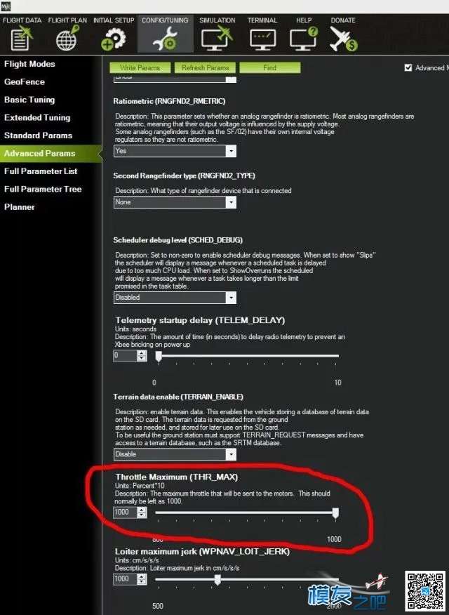

[已解决] APM 飞控满油门无法起飞

sdasus 发表于 2015-11-17 11:39
你看下我版块的APM问题集合,调一下油门设置吧!应该是这里的问题
是油门参数吗?我去看看
不是油门参数,是一个油门设置,我有图文说明的,你改了就应该可以解决了!  详情 回复 发表于 2015-11-19 16:22
不是油门参数,是一个油门设置,我有图文说明的,你改了就应该可以解决了!  详情 回复 发表于 2015-11-19 16:21

 楼主| 发表于 2015-11-19 16:29:03 | 显示全部楼层
sdasus 发表于 2015-11-19 16:22
不是油门参数,是一个油门设置,我有图文说明的,你改了就应该可以解决了! ...
是这个吗

 楼主| 发表于 2015-11-20 09:30:13 | 显示全部楼层
谢谢你,不过我的油门参数就是1000,没有问题

 楼主| 发表于 2015-11-20 09:37:42 | 显示全部楼层
多谢各位了,现在问题解决,由于飞机电调出了问题,我又换了一个小穿越鸡架,重新刷了一下就能飞了!可能是我之前某个操作过程出了问题???实在郁闷,各种可能都有吧,就当是总结一下造成这种问题的全部可能性了!
