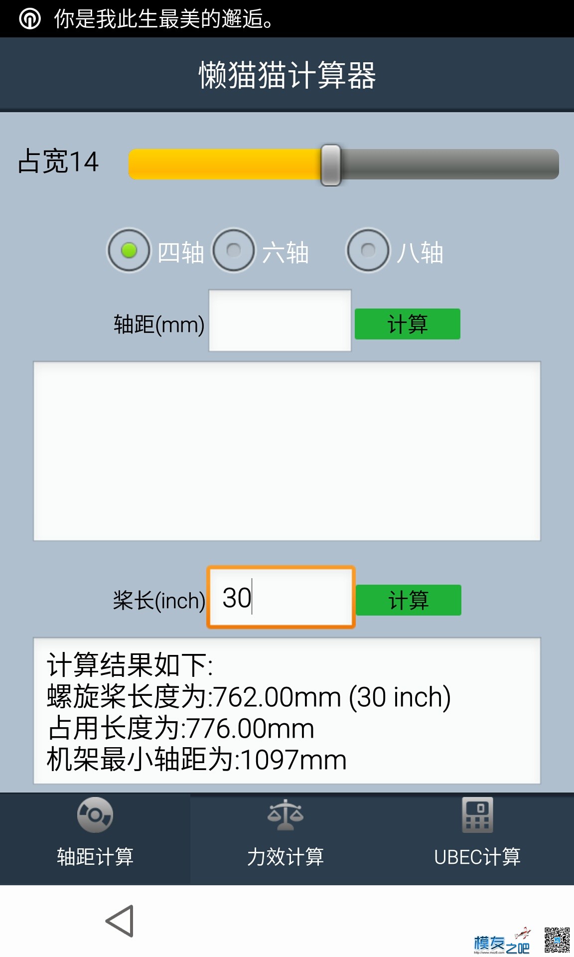

  还有一个  我假如用30英寸的桨应该配多大轴距啊 空气动力学不太懂

30寸的桨,机身一定不会小,4轴轴距38寸以上,6轴轴距起码45寸以上。

没用过零度飞控,不过有问题根据说明重新调试设置一下看,再就是检查电机平衡,算轴距可以用一个软件来方便简单
六旋翼问题求助 飞控,电调,电机,地面站,零度 作者:AIbluecapf 4994
六旋翼问题求助 飞控,电调,电机,地面站,零度 作者:AIbluecapf 4552 懒猫猫计算器V1.1.4b.rar (745.01 KB, 下载次数: 34)

这个需要什么软件才能打开呀?  下了打不开
发表于 2015-11-23 21:35:43 | 显示全部楼层
安卓手机安装啊
