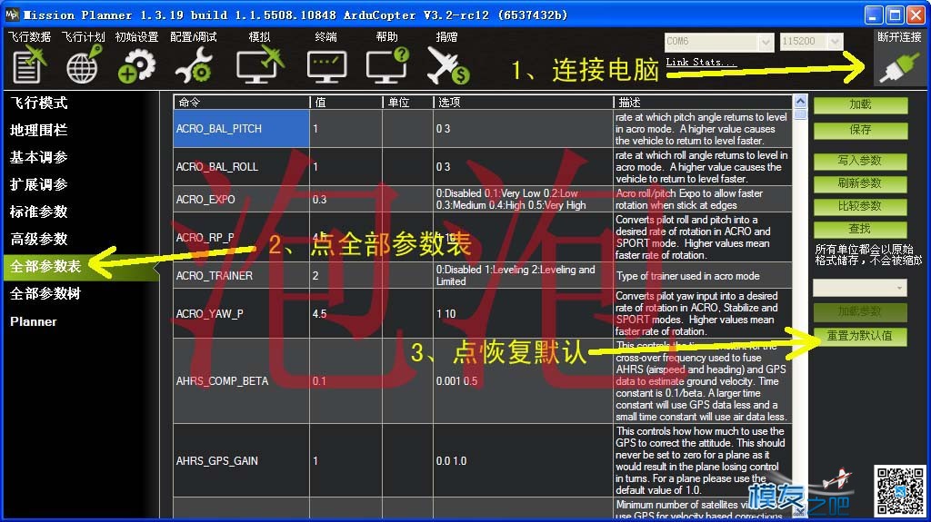

你用的是好盈电调,照理说应该不会出现这种情况
1、焊接技术不行,有虚焊
2、飞控进行恢复默认,所有校准重新做一次
APM飞控解锁后 电机怠速运转 有个电机转动缓慢 求老师解答  作者:泡泡 5766
3、找身边模友请教

感谢泡泡老师 ,我焊接技术不好。
