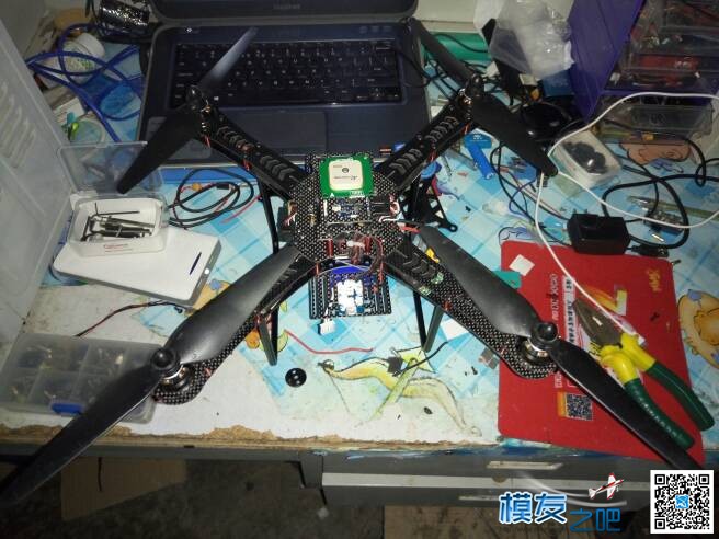

两个月前入手猛禽360,LD2213 920kv  9450乐天20A,minix飞控空机重610克,用3s5200.只有8分钟不到续航,理论上不应该只有8分钟啊,是什么原因啊?

9月份,这里温度20多度,5000的电池也能放出来3500左右

绝对不合理,我的35003s电池,1300g都飞了10分钟,你可以测下电流,平常飞的时候,然后对照电机厂家的拉力效率表看看,就知道是动力那的问题还是电池的问题了

我的20分钟轻松,仿大疆,4s5200

450 5200都可以飞近20分钟,你这个明显有问题啊。
