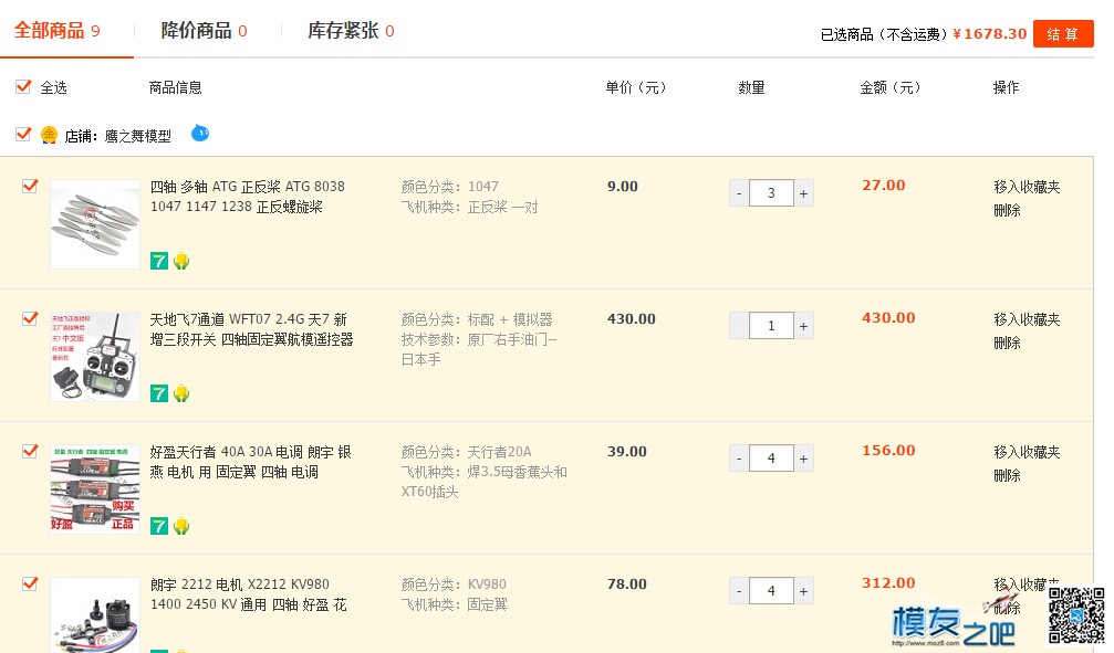

本人刚毕业屌丝程序员,准备入坑四轴,主要想玩自动化控制(暂不考虑fpv和航拍打算),
之前未接触过航模,逛了一周的论团,淘了一个四轴配置,请大神过过目。多谢。
另外帮看一下这几家tb店是否可靠,因为没有买过航模相关产品,毕竟价格不菲,不愿被坑,无意广告,如有违规请告知,多谢。
另外还缺少哪些配件吗?多谢。

热缩管硅胶线还有六角起子电调用乐天吧

插头什么的还是多点,电调用乐天的话楼主还需要APM的电源模块或者一个ubec,还有买飞控问问商家送不送连接线,不然到时候没连接线再买就坑了

如果楼主有研究,可以考虑二手,物美价廉。电调建议用乐天20A,电机的话,或者用TM的399套装也可以。

不太美~~~~电调换掉,天行者是固定翼用的,虽然也能用,还是换乐天系列吧,电机呢,既然都上X系列了,2216更好。这样换下来的话,少个BEC,再配个BEC吧~
