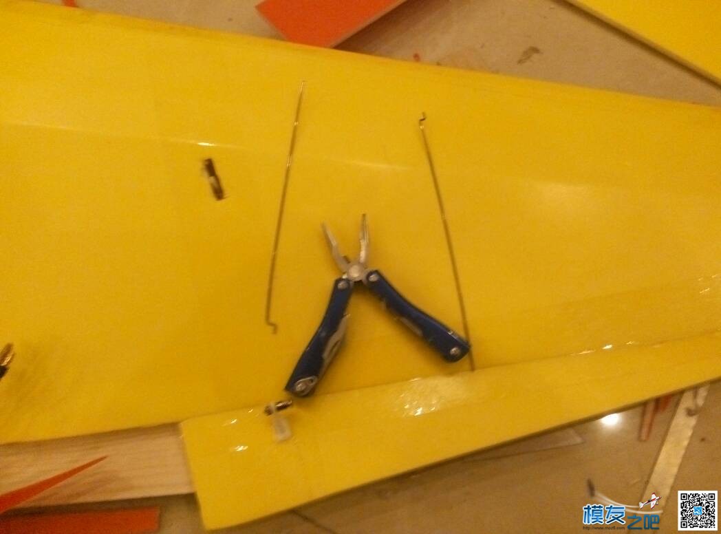

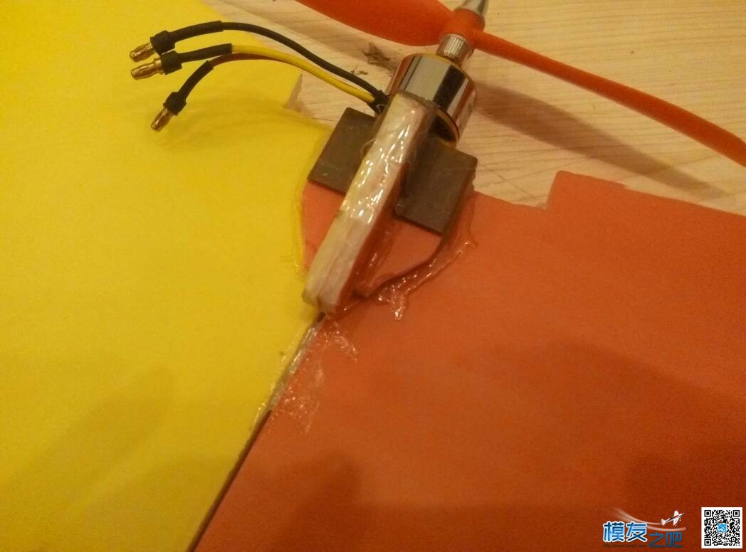

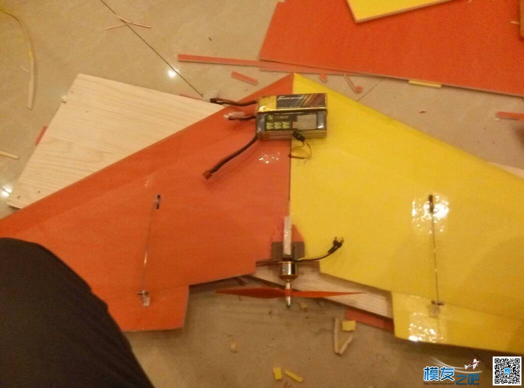

上胶,加固,装舵机,舵机放机翼里挺好的,减少风阻,还能防止摔坏
接着昨天的,今天粘合了机翼,加上了电机,连上了舵机,简单调试了一下

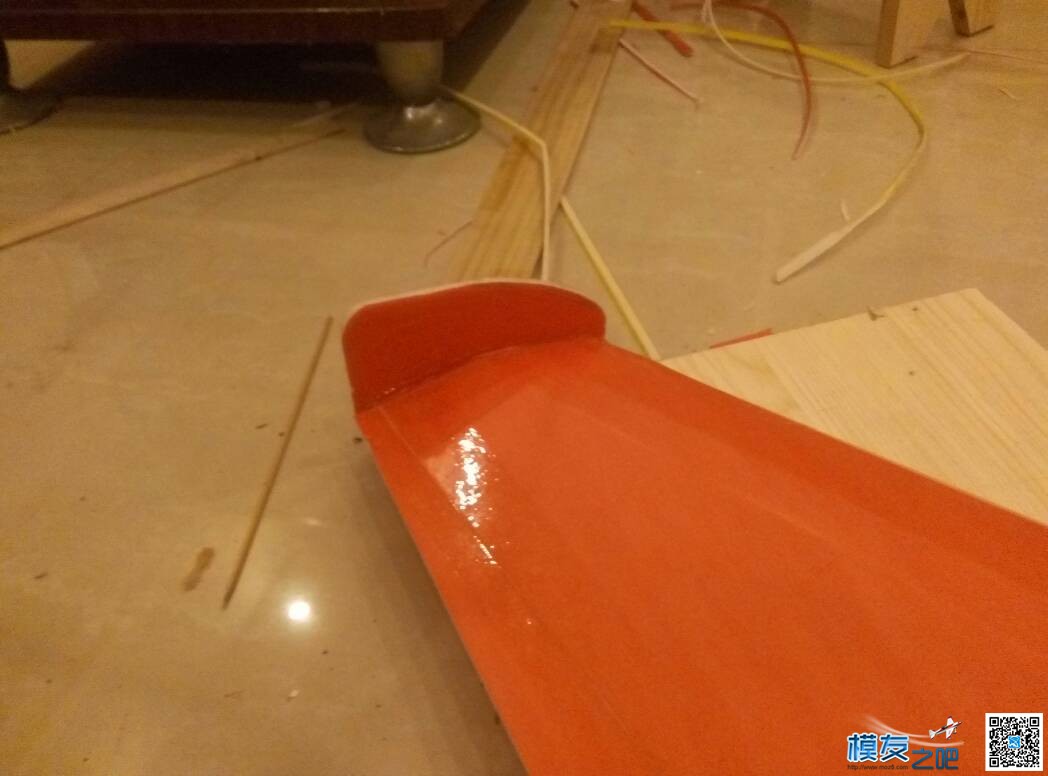

建议把翼刀换个赢点的材料,再做大点会稳定一些。
另外重心很重要。。

好的,翼刀是易损件,这个坏了我就换

翼刀顶在翼端画个机翼断面的形状。
翼刀上挑两个位置开长孔,然后把翼刀粘在翼端。
纤维胶带穿过翼刀上下长孔,分别粘在机翼上下两面上。
这样飞机炸烂了翼刀都不会脱落。

谢谢,学习了
