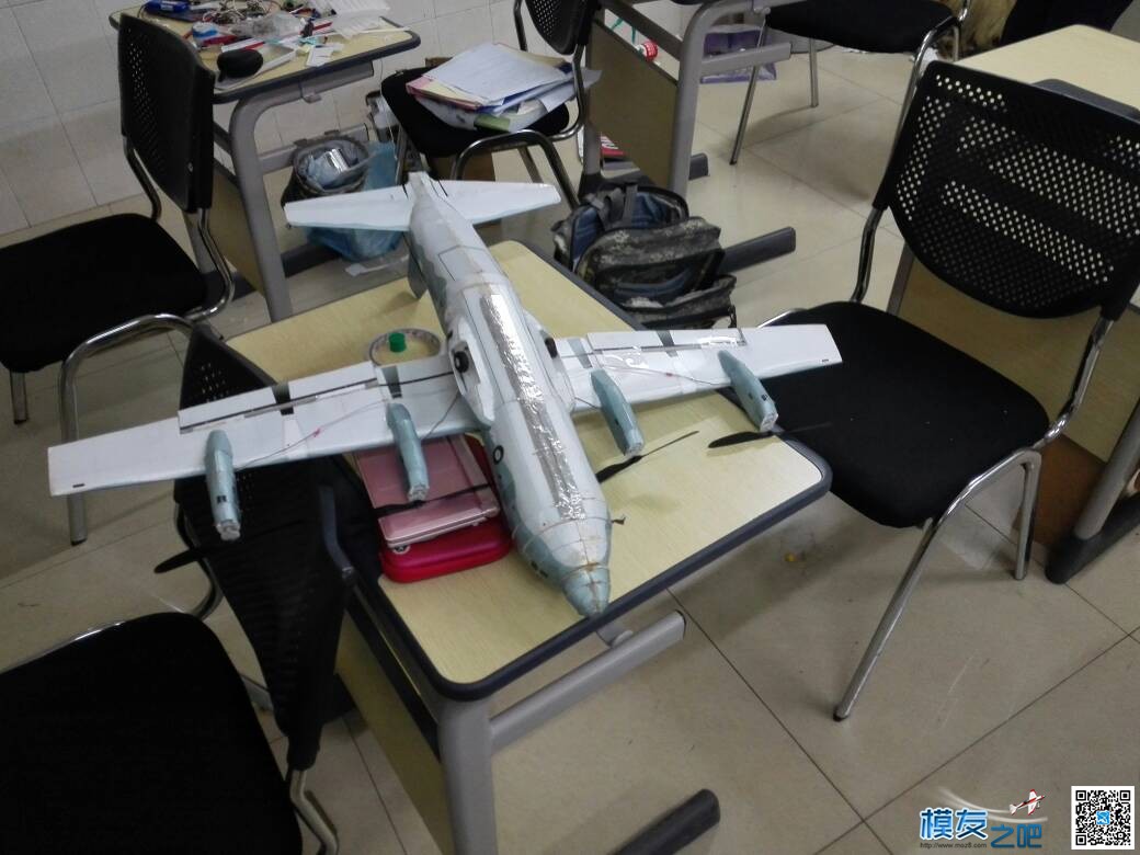

怎么说呢看起来还不错对不对……
但是!这个故事告诉我们不要想把两叶拼起来,效率低了不少,另外其实四发右拉角已经不需要太明显了几乎不受扭矩的影响还有就是~以后造飞机先看重量吧那么好看超重飞不起来有什么用呢=_=期待大螺距桨咯看看飞快点能不能飞起来低速慢飞桨是没希望了……

报告狼哥……不好意思这个是样子货……太胖飞不起来的=_=

换无刷电机好吧这个翼展应该不算微型机管他呢继续刷c-130 微型机,e195翼展,翼展是什么,380翼展,320翼展 作者:深白 6087
 楼主| 发表于 2015-11-29 15:32:24 | 显示全部楼层
深白 发表于 2015-11-29 15:30 好吧这个翼展应该不算微型机管他呢继续刷c-130 微型机,e195翼展,翼展是什么,380翼展,320翼展 作者:USAF 9335
换无刷电机
四个无刷直驱吗

发表于 2015-11-29 15:55:12 | 显示全部楼层
USAF 发表于 2015-11-29 15:32
四个无刷直驱吗
还要四个无刷电调,价格上不划算,但是拉力确实有质的飞跃。有刷电机有转速,靠减速组增大扭矩,但不管换再大的桨,有刷都有一个极限,要突破就要破钱包好吧这个翼展应该不算微型机管他呢继续刷c-130 微型机,e195翼展,翼展是什么,380翼展,320翼展 作者:深白 9465
 楼主| 发表于 2015-11-29 15:57:35 | 显示全部楼层
深白 发表于 2015-11-29 15:55 好吧这个翼展应该不算微型机管他呢继续刷c-130 微型机,e195翼展,翼展是什么,380翼展,320翼展 作者:USAF 2105
还要四个无刷电调,价格上不划算,但是拉力确实有质的飞跃。有刷电机有转速,靠减速组增大扭矩,但不管换 ...
无刷得2s,东西要全换了

漂亮啊,只要动力足,门板也上天,楼主是动力不够吧

左右电机转速要平衡,有没有这种飞控?如果有这种飞控,想搞个“鱼鹰”机,起降方便,又能高速长航时好吧这个翼展应该不算微型机管他呢继续刷c-130 微型机,e195翼展,翼展是什么,380翼展,320翼展 作者:风速226 8044
发表于 2015-11-30 12:57:35 | 显示全部楼层
楼主怎么没把线排到机子里面?
