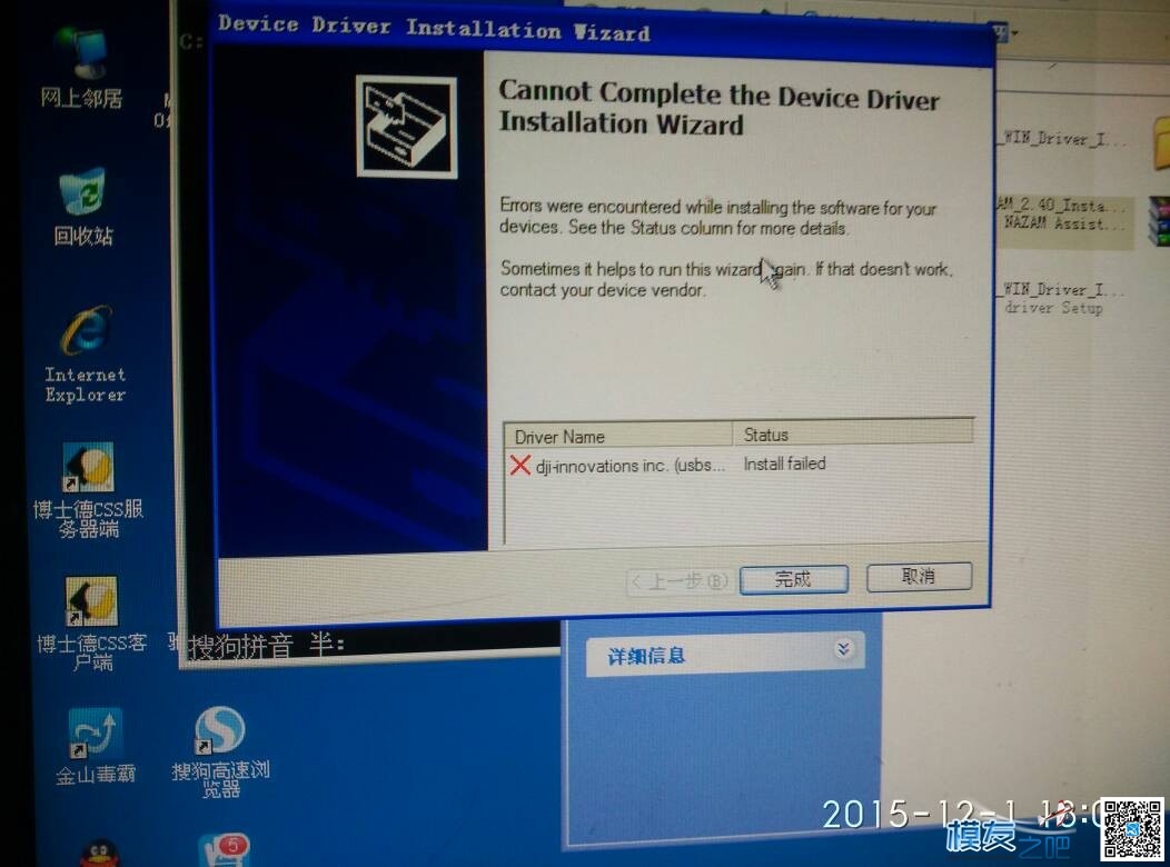

今天刚到的飞控,连接不上调参软件,有知道什么问题的吗?

发表于 2015-12-2 09:12:54 | 显示全部楼层
电脑装个驱动精灵 看看连电脑会出什么提示
发表于 2015-12-1 20:10:03 | 显示全部楼层
有没有先给主控插电然后连上电脑再安装?
发表于 2015-12-1 20:23:24 | 显示全部楼层
把驱动先装好
发表于 2015-12-1 21:02:07 来自手机 | 显示全部楼层
换条线试一下wechat:lang_wechat_threadmessage
发表于 2015-12-1 21:11:22 | 显示全部楼层
先安装驱动
发表于 2015-12-1 21:13:03 来自手机 | 显示全部楼层
这个是安全证书的问题。度娘有详细的方法。wechat:lang_wechat_threadmessage

下个usbser.sys的文件,将usbser.sys复制到c:\windows\system32\drivers,大部分都可以装上驱动,我调飞控经常会出现这样的现象,是因为系统缺少这样的文件,复制进去就可以了

缺少一些文件在http://www.dji.com/cn/product/naza-m-v2/faq下载usbser.sys文件,并将其放置在C:\WINDOWS\system32\drivers路径下,然后重新安装驱动程序即可
