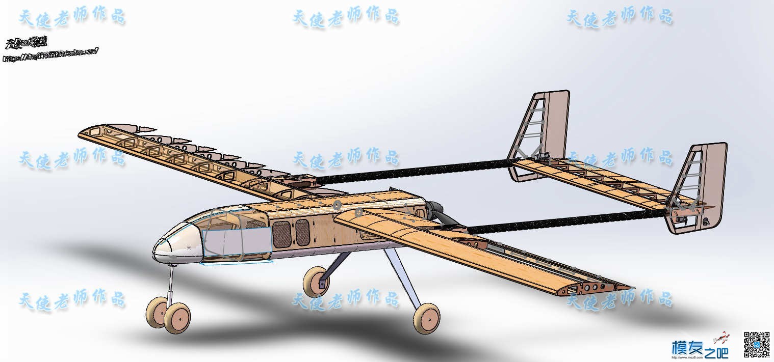

老规矩,报告三维,翼展2米,最大起飞重量5000克,空机重1600克左右。
倒V结构,接近原型机(部分模友反应,偏航不理想,所以出了新版本)
H尾结构,原管开孔不变(所以,改名叫猎鹰了满足大家需要,嘿嘿,更新了RQ-7 满足…的需要 作者:听天使在唱歌 6347
满足大家需要,嘿嘿,更新了RQ-7 满足…的需要 作者:听天使在唱歌 313 满足大家需要,嘿嘿,更新了RQ-7 满足…的需要 作者:听天使在唱歌 5552
 楼主| 发表于 2015-12-4 21:29:52 | 显示全部楼层
H尾巴,尾巴部分需要使用4只舵机,17克两只,控制 升降,9克两只,控制方向,为了保险,做了一点冗余

我觉得改的太棒了,H尾双垂直安定面肯定稳定,木质版本比猎鹰精确度高,优化舵机,话说我都想把我那天行者1900屁股直接砍了,改成双尾撑猎鹰满足大家需要,嘿嘿,更新了RQ-7 满足…的需要 作者:深白 3674

倒V感觉强度更好一些,不过控制没H的灵活
