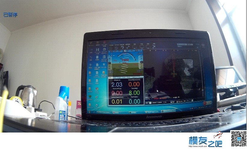

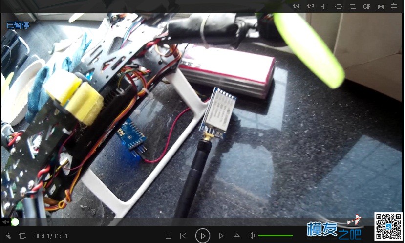

原来都以为非3DR没有数传的选择,昨天在某宝弄了一套透传串口模块,2.4G的,地面站链接APM,正常使用,过些日子测距离
没有3DR数传,买了个2.4G的透传串口模块,测试成功 飞控,接收机,地面站,APM,透传有什么用 作者:wcdsxm 5906
飞机上的模块,和地面站的相同,100MW,到手简单配置了一些接口速率57600.
没有3DR数传,买了个2.4G的透传串口模块,测试成功 飞控,接收机,地面站,APM,透传有什么用 作者:wcdsxm 8867

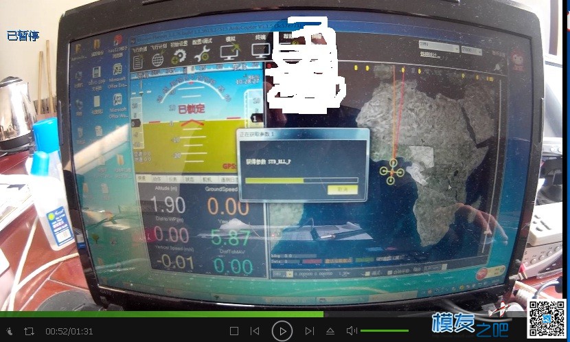

开始设置的空速512K,但是发现进度条不,点取消也可以正常链接,估计还是速度不行,后来改成1M速度,进度条正常走了,
没有3DR数传,买了个2.4G的透传串口模块,测试成功 飞控,接收机,地面站,APM,透传有什么用 作者:wcdsxm 9691
链接之后,晃动飞控,地面站显示正常,基本无延迟,和用usb链接一样,有时间侧一些距离,商家标注的是512K空速2100米,我接收机也是2.4G的,暂时没发现干扰,我打算用433,所以才买的2.4G模块,其他433的透传模块空速跟不上,

楼主在吗?看了楼主的贴子,我也入手了一套2.4G,有两个问想问下楼主,一个是我的如果使用跳频,总是会出现一会能连上,一会连不上的情况。二个是我如果使用定频,连接后从飞控获取信号无问题,不延时,但是用地面站给飞控发指令,会有点延时,大概5秒的样子。不知楼主有出现过这样的情况没有?我的空速254k,1M,2M都试过,都是这样
发表于 2015-12-12 09:33:38 | 显示全部楼层
楼主,早上问了下他们客服,没注意,原因他们的透传一次最多只能接收256字节。超过了的话可能会出现一个字节一个包的发送情况。而MAVLINK协议是最小8个字节,最多263字节。所以造成了延时5秒!
