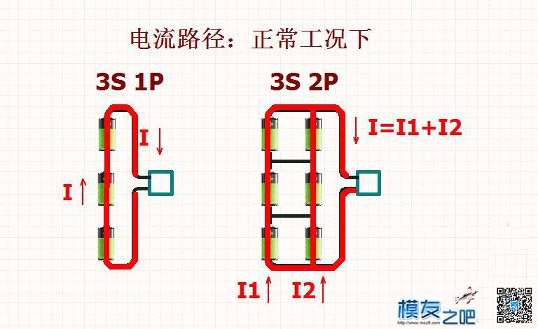

干巴巴码一堆字儿,那不是咱的风格。我画了个图,示意电池组内部串联/并联的结构 。后面会反复用到这个图。以3S电池为例。

路人甲:就看你JJYY一大堆,还以为多么高深复杂呢,也就这么半瓶子醋逛荡。行啦,这么简单的结构谁都懂!你看,你2P并联的多用了一倍的电芯单体,那么出问题的概率肯定就比纯串联的1P结构大了一倍!
楼主:的确如此!在电芯质量相同的情况下,2P结构会用到2倍的单体,遇到缺陷单体的概率也是1P结构的二倍。但是!注意,但是!同样是遇到缺陷单体,带来的后果可是完全不同的。且听详解。

对于1P纯串联电路而言,一点断开则全部电流为零。不用说,瞬间,“整个世界清静了”,Newton万有引力显灵,自由落体s=gt,h=gt²/2。。。。结局轰轰烈烈,现场惨绝人寰。

而2P的情形呢?一旦单侧一枚单体失效,电流不会断,会全部走对侧的单体。由这枚尚存的单体来承担全部电流。
结果就是,电池坏了一片,飞机却没掉下来,还在飞!
