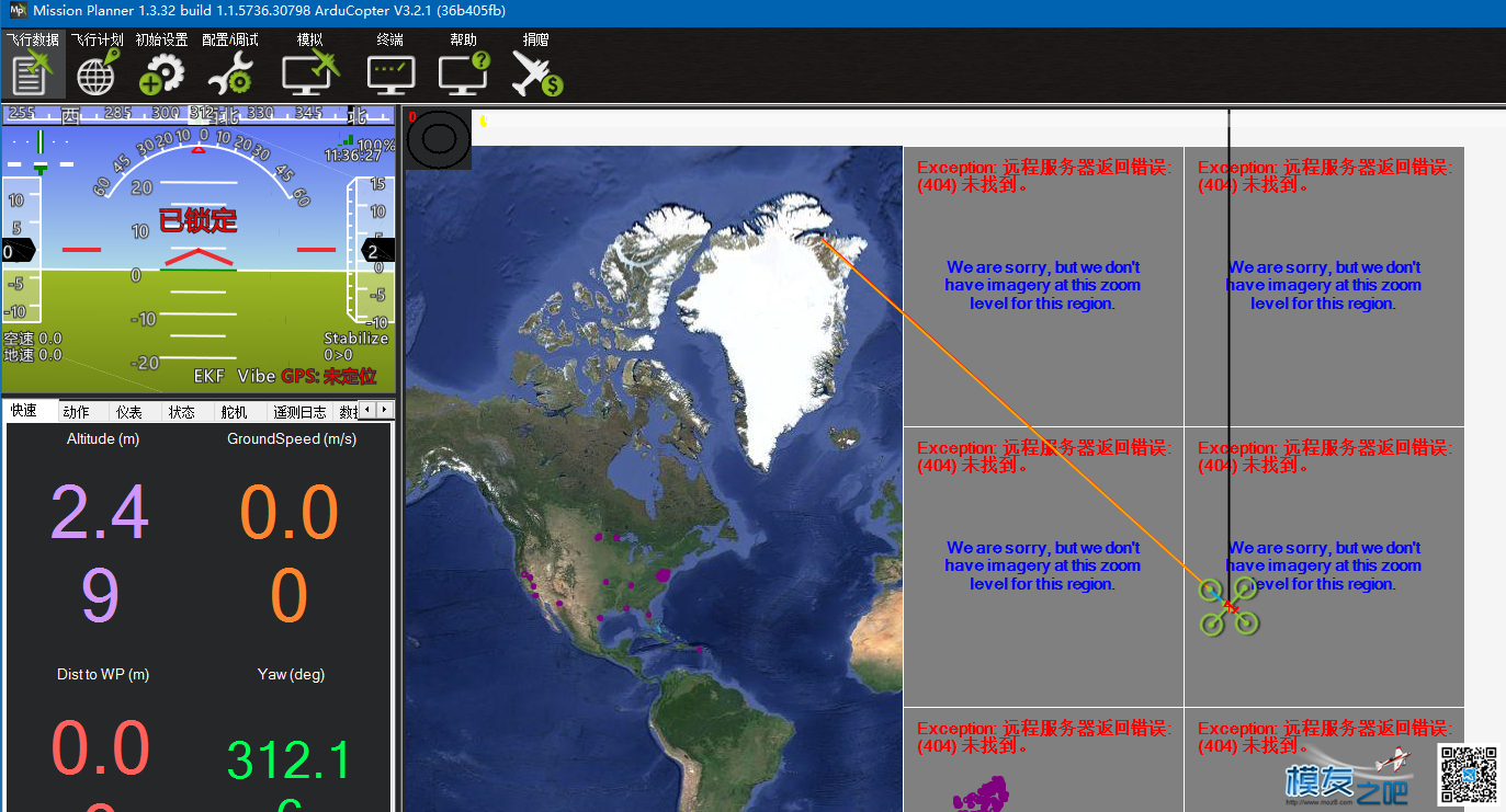

apm各种校准后还是这样 怎么办
发表于 2015-12-9 11:40:28 | 显示全部楼层 |阅读模式
始终没法解锁 求帮忙

1、1-4通最小值是否小于1100  中间是否1500 最大是否大于1500
2、正确校准水平
3、正确校准罗盘
4、飞行模式是否自稳
还解不了,上校准过程全套视频,

上个地面站失败保护页面的各通道图片。这个页而貌似没问题。

卫星没定位

我在外面定位了 也无解

定位后几颗星,HDOP是多少?

检查下你的通道状态,如果控上能监视状态的话,看有没有方向设置反的;还有你的解锁方式,美国手和日本手的解锁方式是不同的!
