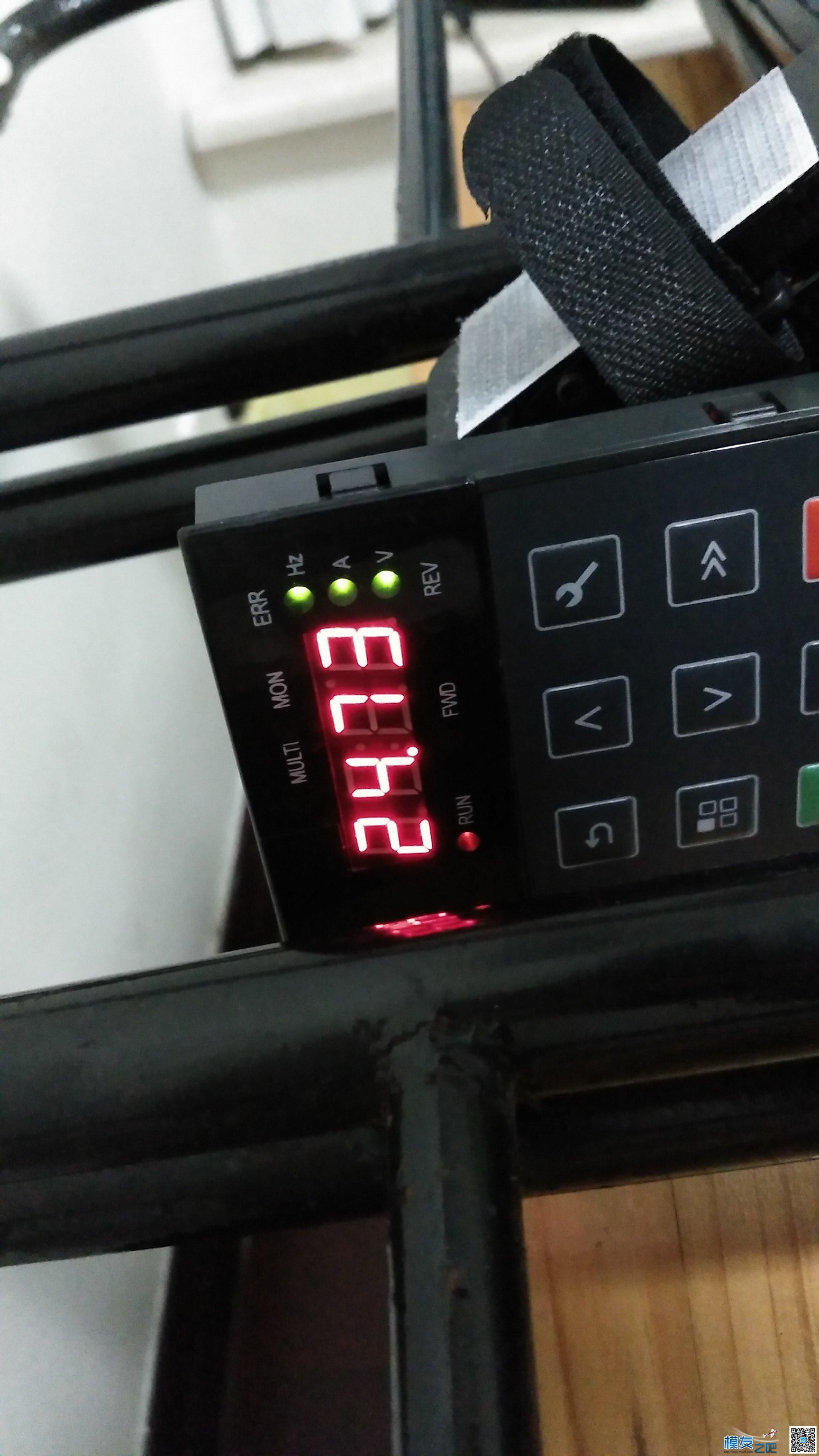

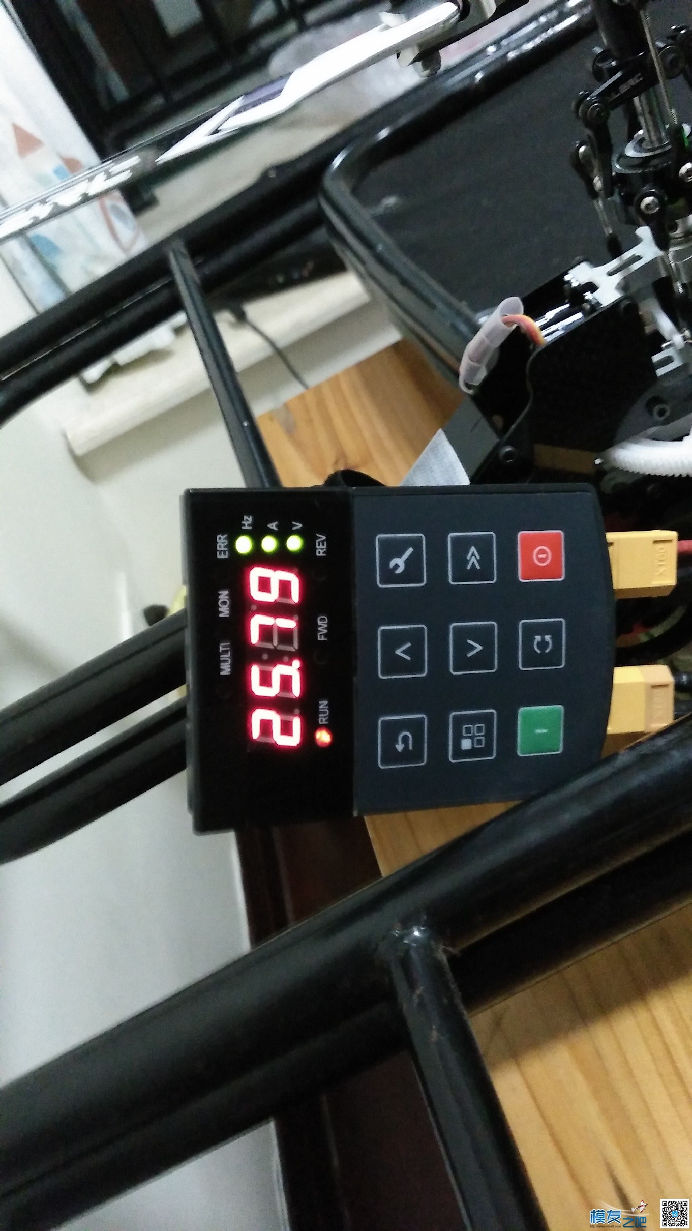

动力电池当电压掉到3.3V时,电池已经完全没电了,大约10秒后就会跌落到2.5V,飞机的旋翼明显降速,所以各位摩友一定要注意,有报警器的模友请将报警电压设到3.4V,毕竟老是把电放光会影响寿命的,像我的这款YPG电池,第一次放电时放出了26.56WH,第二次放电就只放出了25.7WH了,明显缩短了。

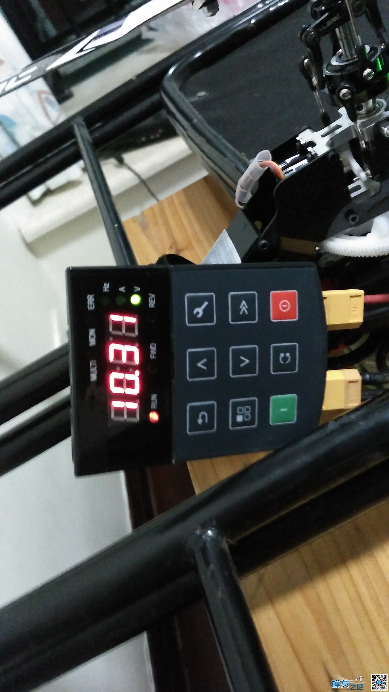

这是2200mah 25C凤凰电池 放电终止电压

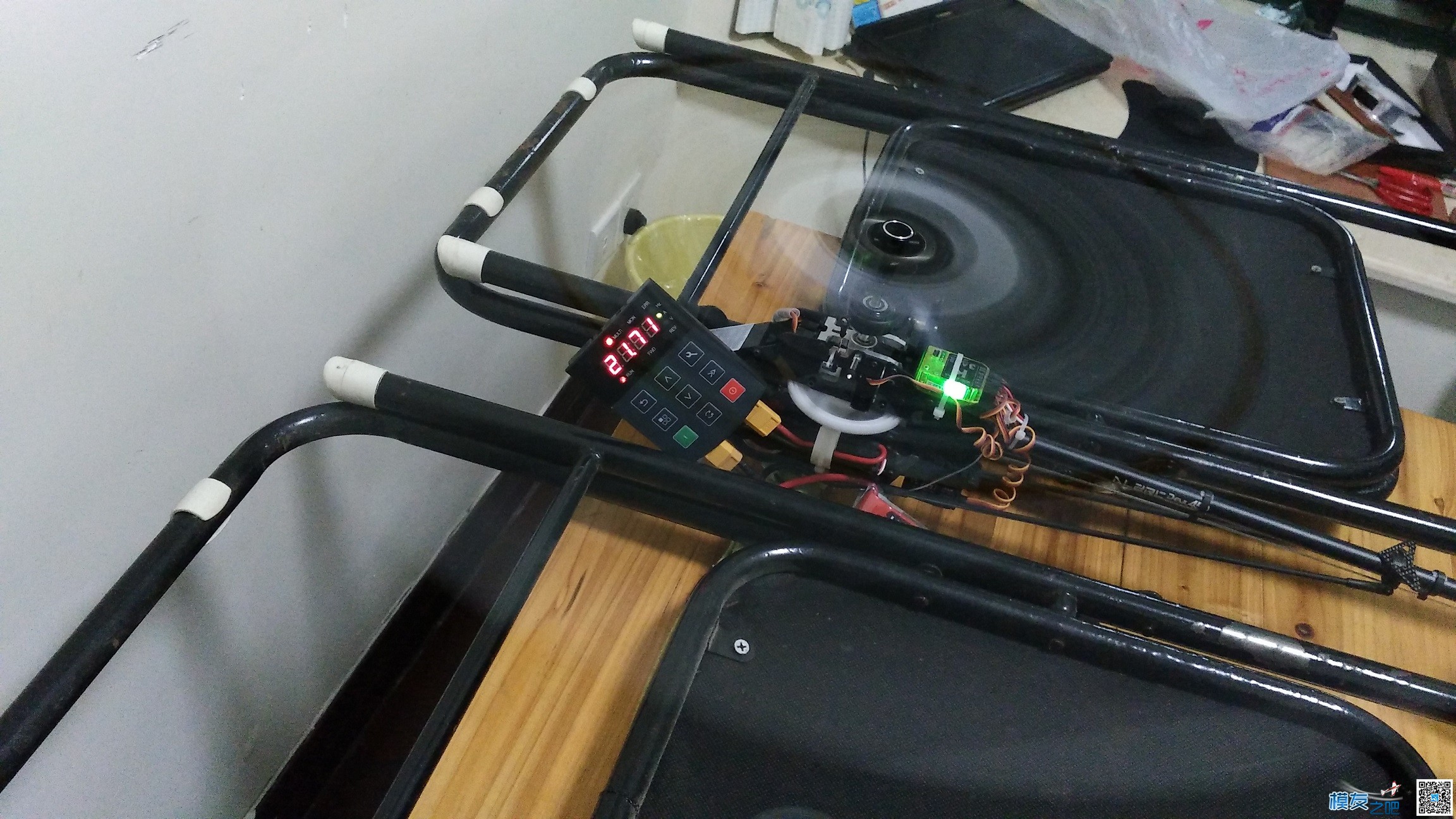

这是2200mah 25C凤凰电池

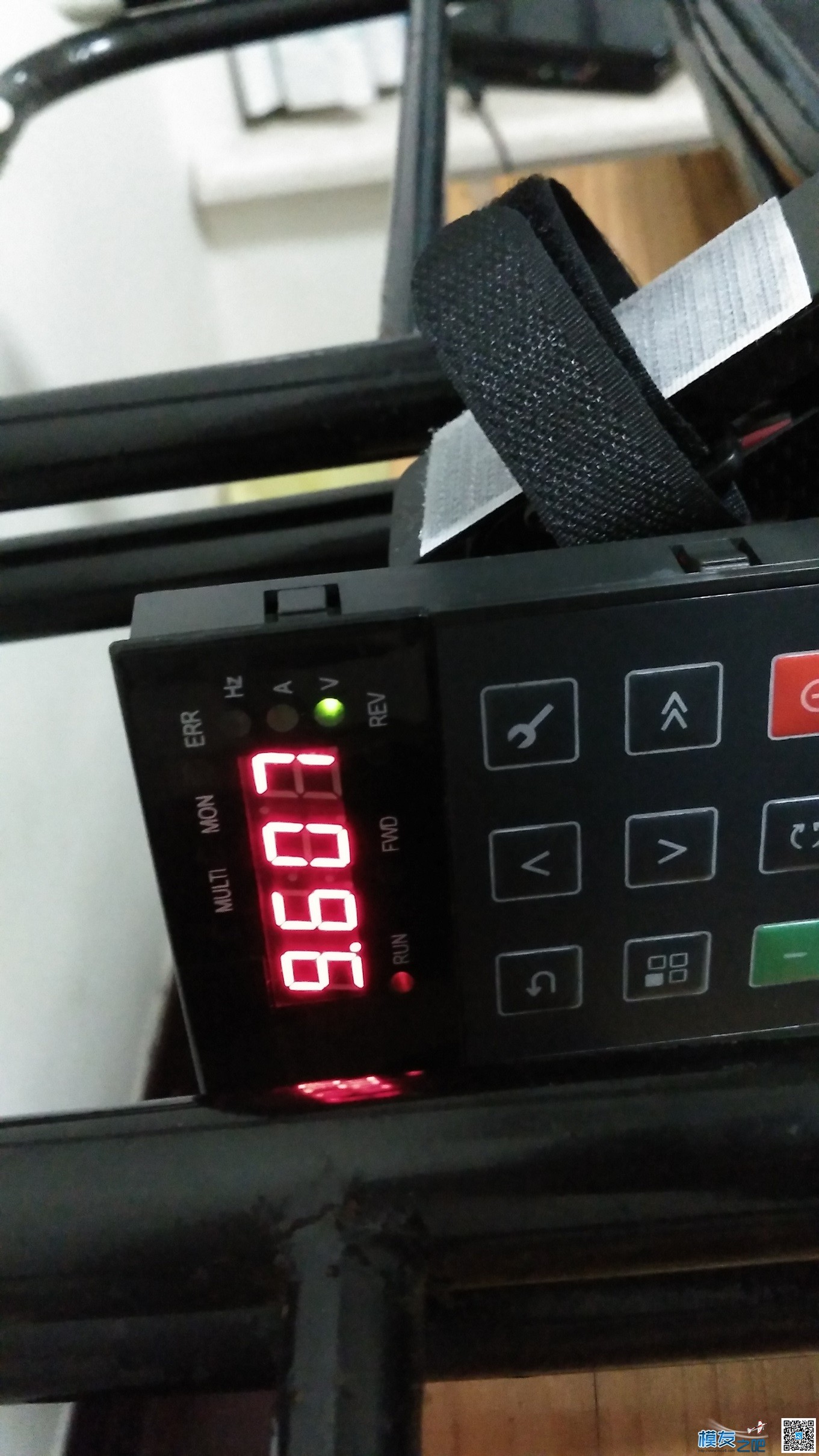

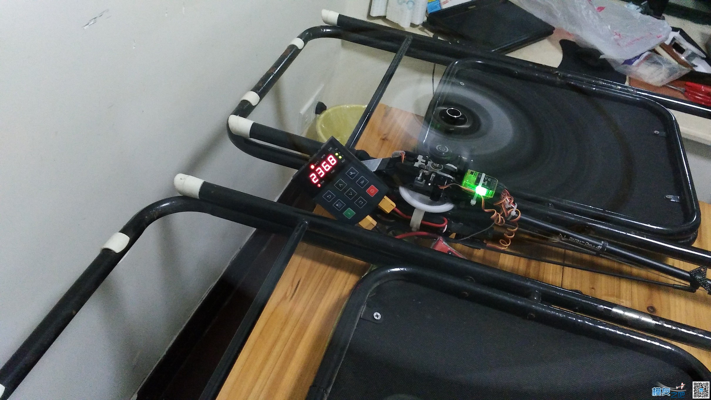

这是2200mah 25C凤凰电池 总共放出的电量单位为WH(瓦时)

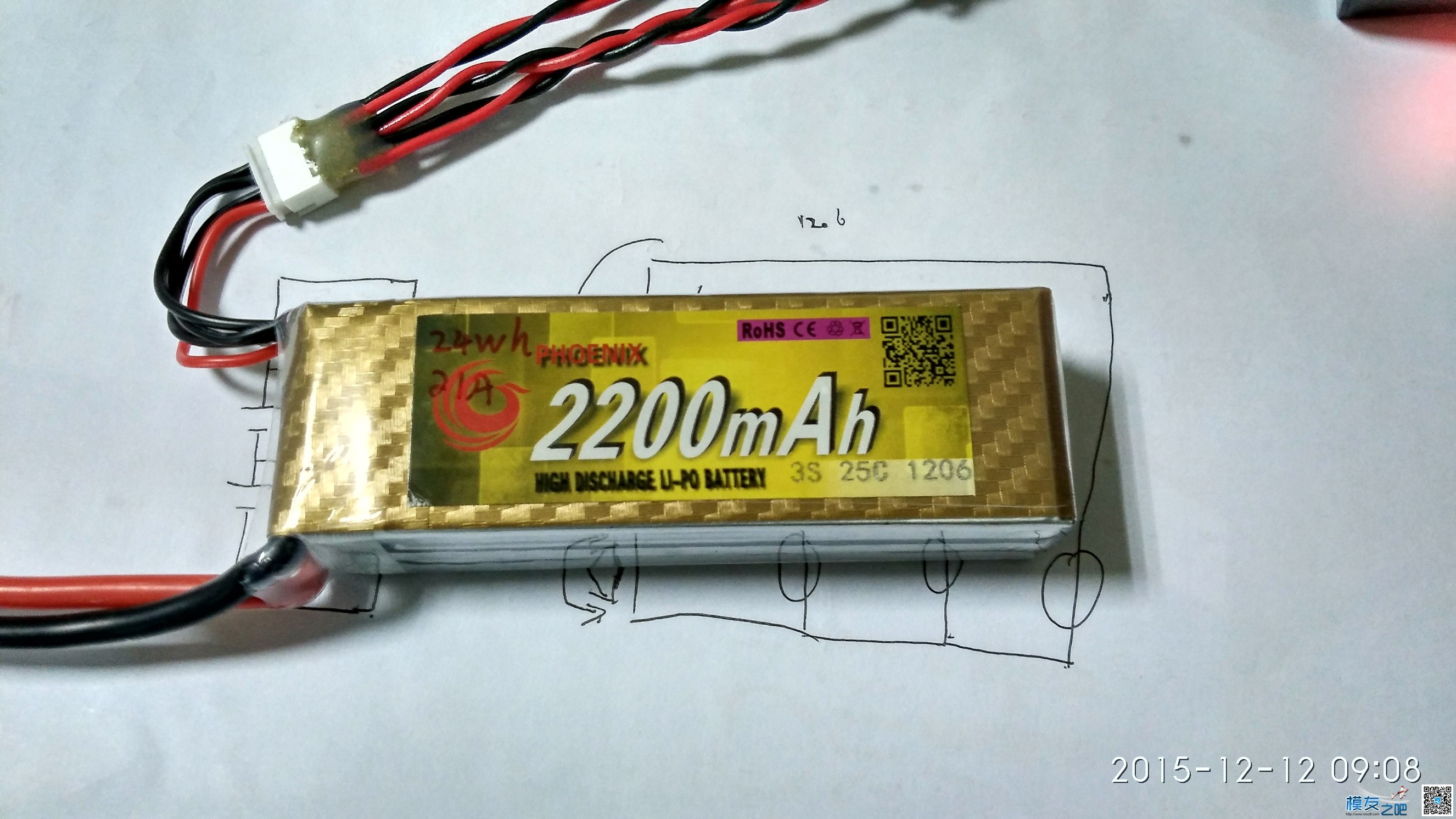

这是2200mah 25C凤凰电池 外观图

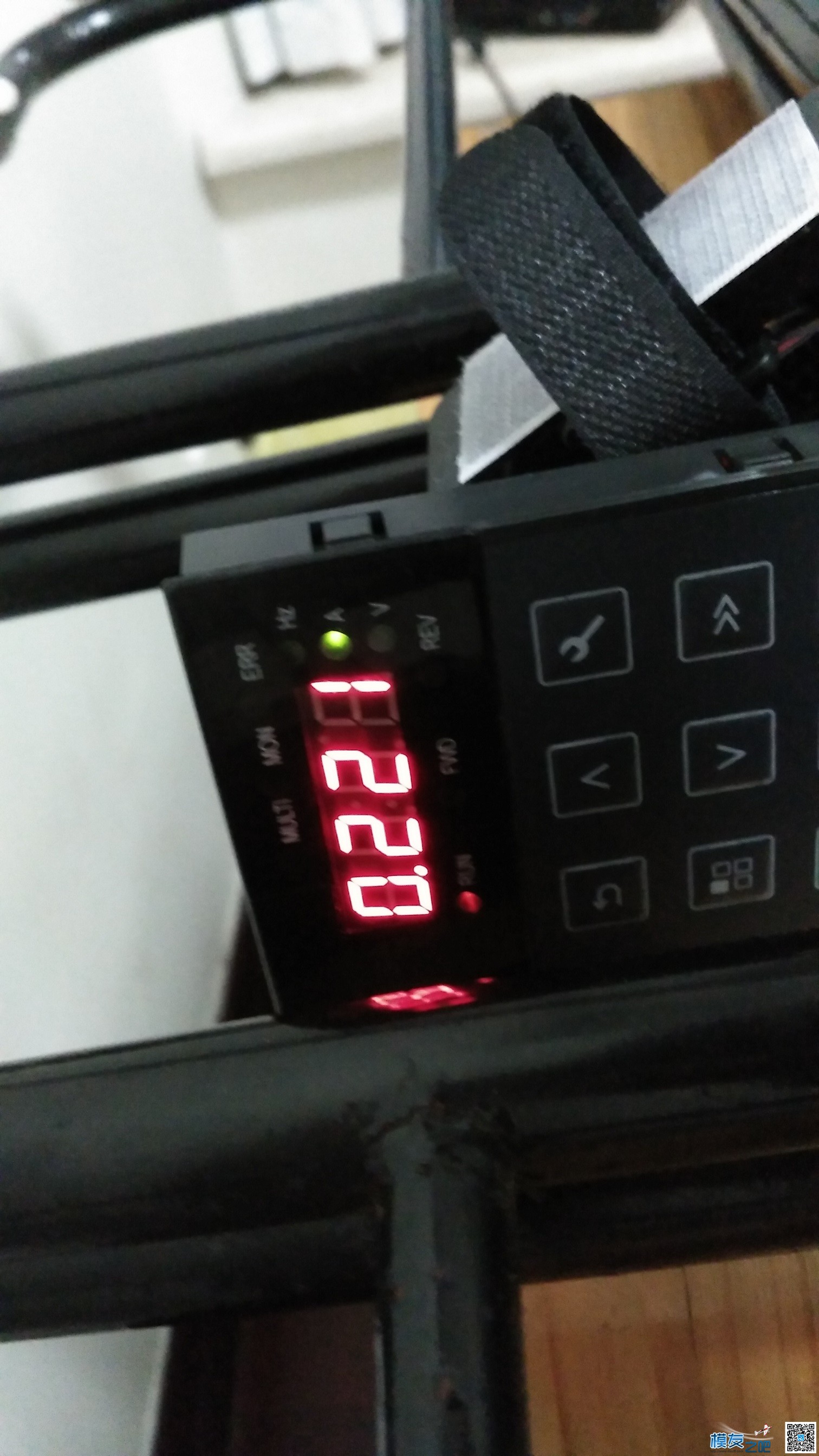

YPG 2600mah 35C电池 放电时的电流

YPG 2600mah 35C电池 总共放出的电量,共25.79瓦时(WH),这是这颗电池第二次放电了,第一次放电放出了26 ...

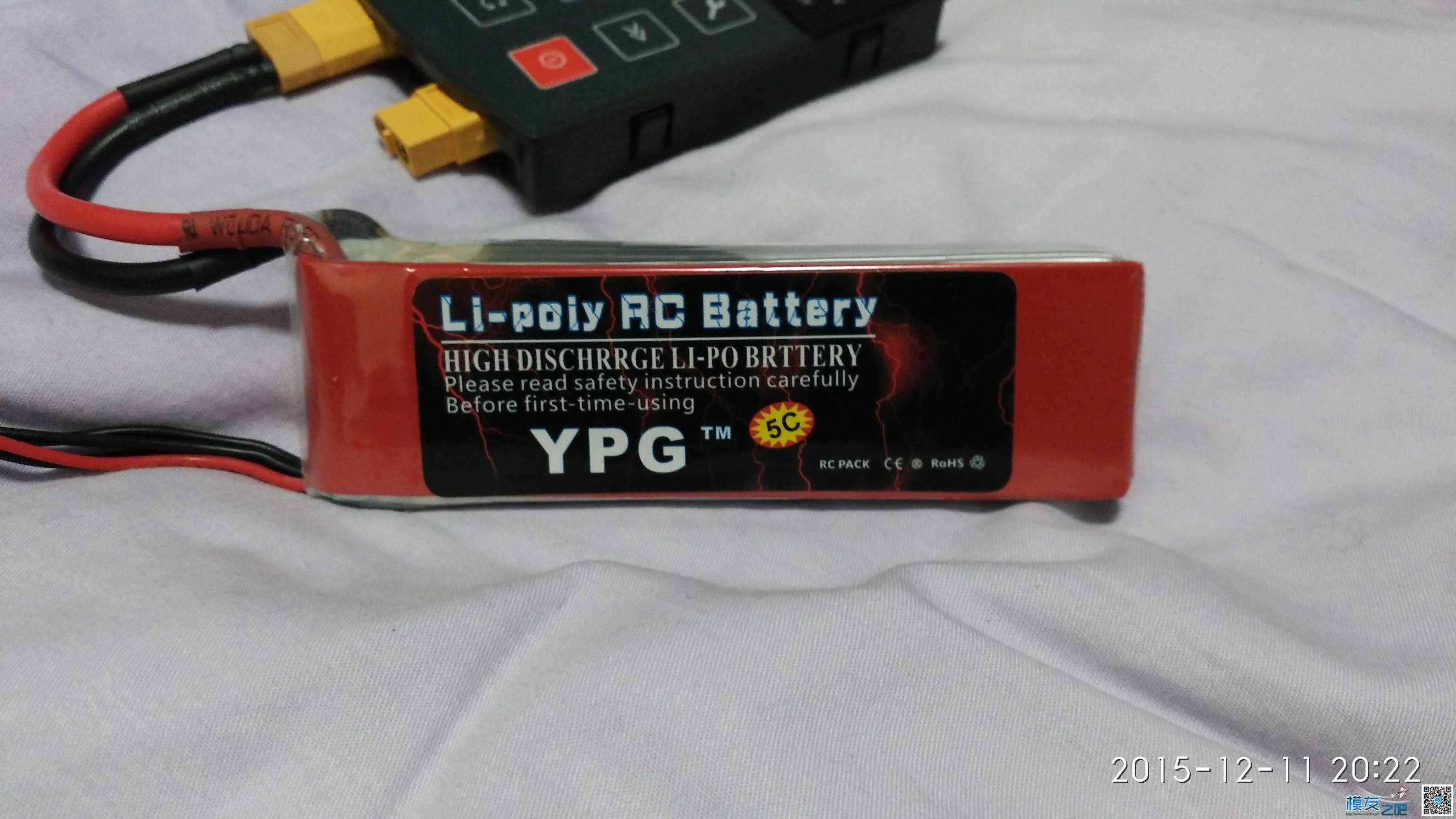

YPG 2600mah 35C电池

功率计是自己设计的,本人电子工程师,使用废弃的材料改进的。准度是使用了4万多元(公司购买的)福禄克F43B校准了,并用多台仪器核对过的,保证准度达到0.5%。

凤凰电池是阿里巴巴上买的,卖家告诉我,电芯是B品,在本次试验中感觉这款电池的电芯很不错。买这款凤凰2200mah的电池时,同时还购买了一块5000mah 60C的电池作实验。YPG是在马云家的飞鱼模型店买了,先买了飞机后买的电池,店家还不错,这颗电池也还好,我同时买了两块YPG的电池,就是不知道寿命怎么样。

我说楼主怎么搞了个变频器面板在那鼓捣什么呢!!!航模动力电池 电池,遥控器,华科尔 作者:小冰 1515
 楼主| 发表于 2015-12-12 11:22:20 | 显示全部楼层
估计是行内人呀,一样就认出了那个面板式变频器的。本人就是设计变频器的,哈哈,闲来无事,玩玩航模。新人
