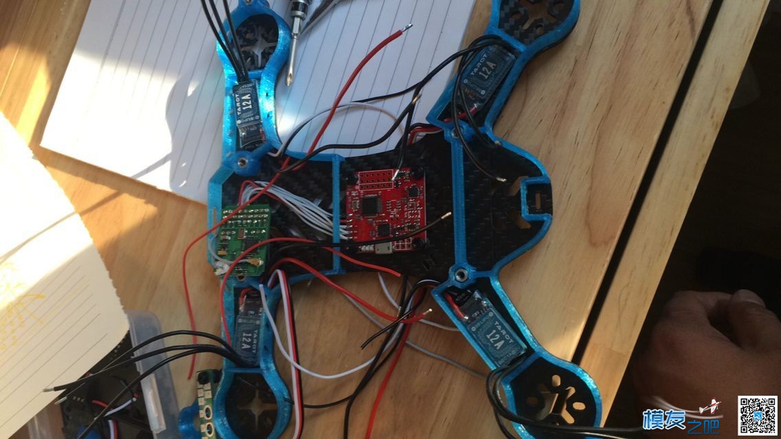

机架:SIGAN210克隆 半透明蓝色   8mm内部空间
电调:飞越12A
电机:飞越 2204
飞控:naze32
接收机:天地飞7配套的去壳
图传发射: 迷你 200MW
电池: 3s 1300
桨: 5寸,推荐使用平头桨 因为机身较重
装机者 : 手工
SIGAN210 半透明蓝 装机过程实录by 手工 手工 作者:GE-FPV 8898
设备假组

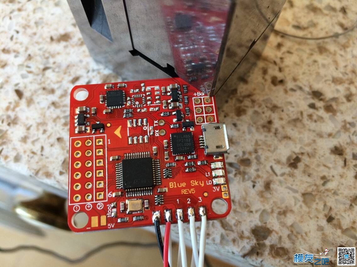

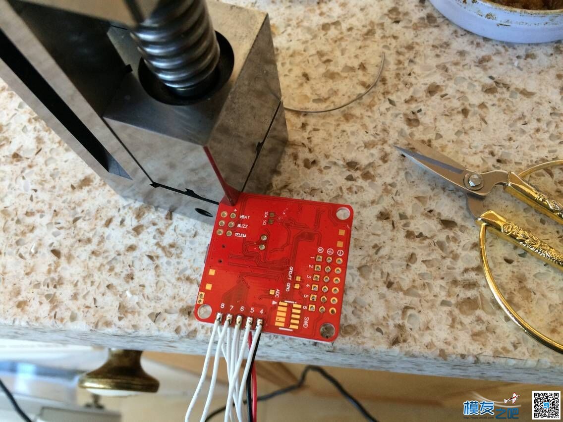

飞控处理, 全部焊线,由于使用pwm接收机,坑爹了,要焊好多线。但是体现手工的良好的焊接技术。。。点赞。。。平口钳也点赞

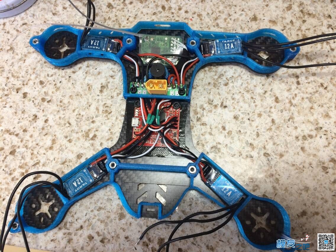

设备植入, 飞控下面用尼龙垫片,胶带绝缘 ,接收机热缩膜包裹,双面胶
SIGAN210 半透明蓝 装机过程实录by 手工 手工 作者:GE-FPV 6311
特意定制的 带 XT60 的  PCB 板子 给处理电调的电源线提供了良好的排线方案,焊工点赞
