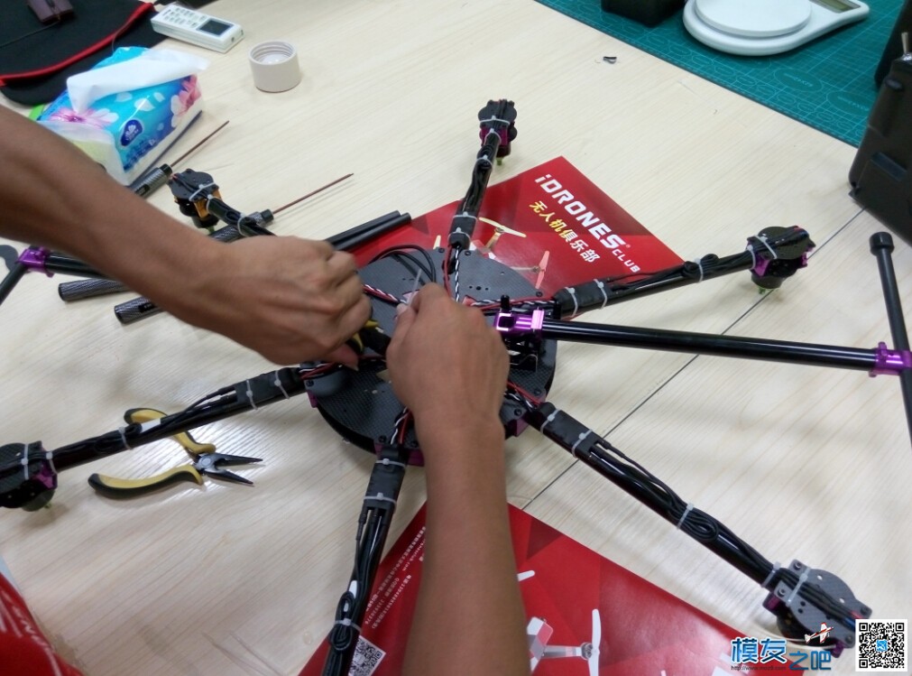

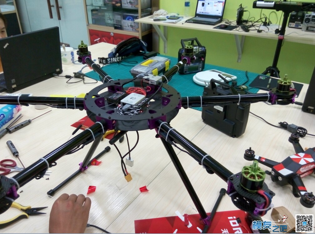

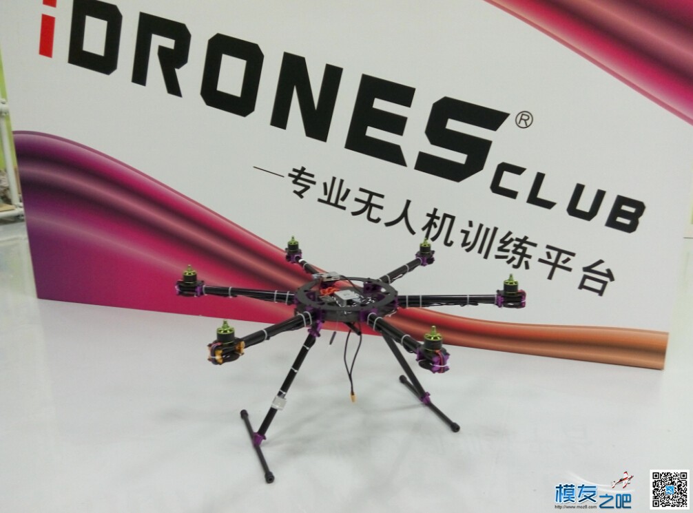

    下边就是俱乐部的小黑老师装机过程了,此次测试选用的是IDRONES俱乐部的一款650轴距的六轴,标配2212 980KV马达,20A乐天电调,9450的自锁桨。装机过程省略一千字,因为线材的长度比较尴尬,这次小黑选择的是走外线,虽然在美观上不是很科学但是对于散热和排查故障是有利的。
IDRONES无人机俱乐部拓攻T1飞控评测 无人机,俱乐部 作者:寒江独钓92 1999
IDRONES无人机俱乐部拓攻T1飞控评测 无人机,俱乐部 作者:寒江独钓92 8395
IDRONES无人机俱乐部拓攻T1飞控评测 无人机,俱乐部 作者:寒江独钓92 8994
凌乱的线材都用扎带伺候,最终的结果还是很整洁的,一目了然。

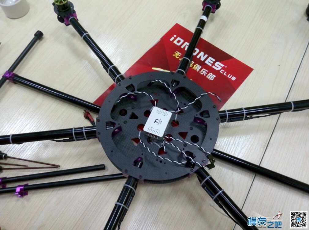

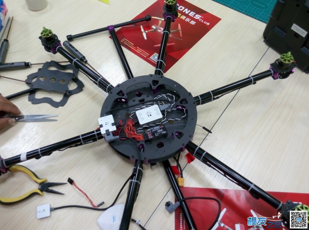

中心板主控的布线,T1飞控的接口大都和DJI的差不多,有点大厂的风范。每一个螺丝都细心的打上胶水,认真对待每一台飞机!

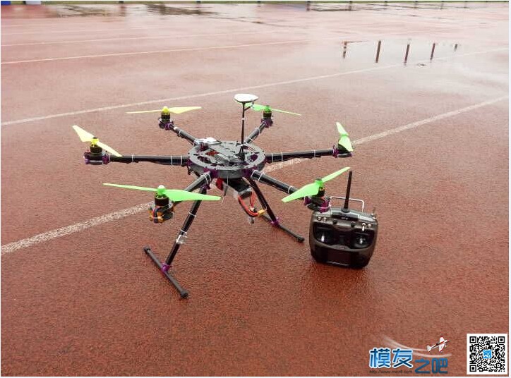

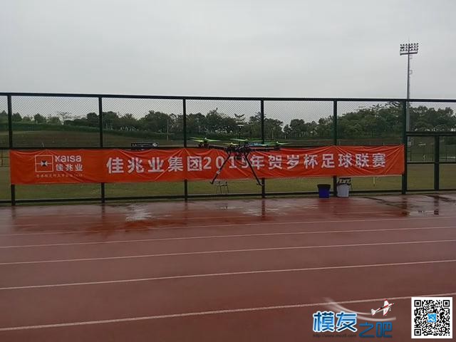

拿出外场,校准磁罗盘,校准水平,进入起飞状态。在此提醒各位模友,调参过程一定要卸下所有的桨哦。
IDRONES无人机俱乐部拓攻T1飞控评测 无人机,俱乐部 作者:寒江独钓92 4465 IDRONES无人机俱乐部拓攻T1飞控评测 无人机,俱乐部 作者:寒江独钓92 2489
IDRONES无人机俱乐部拓攻T1飞控评测 无人机,俱乐部 作者:寒江独钓92 5908 IDRONES无人机俱乐部拓攻T1飞控评测 无人机,俱乐部 作者:寒江独钓92 2420
IDRONES无人机俱乐部拓攻T1飞控评测 无人机,俱乐部 作者:寒江独钓92 3306 IDRONES无人机俱乐部拓攻T1飞控评测 无人机,俱乐部 作者:寒江独钓92 2124
首飞效果很理想,飞控的稳定性和抗干扰性有待后续的测试。下边放首飞视频,以供参考。正在上传中,后边编辑。
