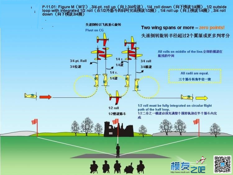

首先我们来看动作图:
菜鸟学飞P11-1  转载 空域 作者:蚁王 53

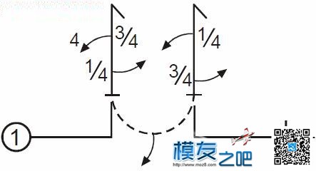

对应的阿雷斯蒂(Aresti)动作图如下:
菜鸟学飞P11-1  转载 空域 作者:蚁王 6809
有心人最好自己手写辅助记忆一下,对动作的理解和记忆有较大帮助,搞清楚每个符号的意义再一笔一划复制出来
插花:阿雷斯蒂(Aresti)标注法是标记特技动作的专用语言,有志与挑战特技飞行的菜鸟必须对此有相当了解。习惯以后能迅速了解动作内容。至于缎带图还是少看为妙,因为缎带图对复杂动作表达困难,不够直观且手绘不能(后期的自选配乐飞行需要自己在纸面上记录动作图)如何学习Aresti标注法请参阅“启颂”先生翻译的《戴氏业余特技飞行训练》,因为该文件有将近30M  5IRC网站无法提供下载,有需要的朋友可以百度一下
菜鸟学飞P11正式开始,以下为我个人的练习方法仅供参考:
对于菜鸟而言首先要把这组动作拆解出来单个练习,刚开始我们只要求把动作做出来而不要求做好,稍微习惯后就可以连贯起来练习。对于精度的要求后期再解决,多飞才是硬道理。大多数飞不好的重要原因是基本功不扎实,在飞行技术没有突破的情况下建议多练习基本功,刚开始进度会很慢,但后续将越来越快。
1:正飞进入做1/4位筋斗接3/4位滚。筋斗半径参见动作图,你得想象你在里面驾驶飞机,过于猛烈的动作会有很大的负载作用在你的身体。常犯错的地方是半径不够,动作过猛。
所谓的3/4位滚是指一个四位横滚只完成三位横滚,每一个90度的横滚要稍微停顿一下。刚开始的时候不习惯可以把这个3/4位滚变形为连贯做出的横滚不做停留,把精力集中到后续的失速倒转中,习惯后再修正为正确的动作。横滚方向看个人习惯,在这个方向的风向我习惯向左横滚,因为做完3/4位滚后机体刚好正面对着操纵者和裁判,换了风向横滚方向得反过来才好看。
基础训练:航线上的双向4位横滚,后续用8位横滚练习代替,另外还需单独练习反向侧飞
2:待飞机快进入“高端航线”后方向舵切换至大舵角,提前打右方向舵(飞行方向)待机体稍微倾斜后迅速收油至怠速,不可收半油门吊机再做,只要裁判感觉还有动力必然扣分,所以如何“偷油”需要多加练习,实际油门常常不收到底动作会好完成一些,只要你能骗过裁判油门大些没坏处。平时练习油门尽量收到底,这样刚开始不习惯的时候动作是“尾冲”,慢慢能找到提前量后就好了。还有方向舵回舵得提前做,不然机体会有摆动,慢慢体会吧!
失速倒转动作以飞机重心旋转做出的。此点非常重要,不要受传统的缎带图迷惑,F3A图形其实是以飞机的重心为点画出,不是机头也不是机尾。
失速倒转看起来简单实际要做好相当不容易,就是高手也经常会失误。
基础训练:航线两端的多方向失速倒转替代掉半筋斗不飞“高端航线”,在“低端航线”加多方向横滚练习
3:失速倒转后接1/4位滚垂直向下飞行。此时注意油门杆的位置为最低,一般来说平时飞行我们不习惯油门在最低点做横滚,得多加练习(地面假想练习也有帮助)。如果是电动飞机不妨设置软刹车功能,下降速度会减缓,不过得适应一段时间。
4:在1/2外筋斗的同时完成横滚1/2圈。这个动作对与我来说很难,刚开始的难点在于垂直向下俯冲对于心理上的压力,后来设置软刹车并加强8位横滚练习后有较大改善。
这个动作拆分练习较好,第一步先练习侧飞做1/4滚,也就是说先练习后半段动作,这时机体在上升阶段时自然没有心理压力,先找到手感和提高信心。习惯后再练习前半段动作。
前半段练习方法:做倒筋斗至3/4位后加1/4滚,反复练习。窍门是先稍微推杆(先做推杆只是为了克服心理压力的无奈之举,稍微习惯后要去掉这个意识,因为动作会不连贯),这样会有个小圆弧心里有个谱。在前半段的时候油门要逐渐加大,至侧飞时给到最大准备爬升。
该动作对动力及机体侧面积要求较高,刚开始不清楚机体特性的时候飞行高度高一些没坏处,以免紧张乱打舵导致事故
基础训练:倒筋斗,侧飞筋斗,目标是学习油门控制与熟悉机体特性。8位横滚,慢滚(越慢越好,油门中速)体会方向舵和升降舵的细腻修正
5:做完向上横滚1/4圈接失速倒转后切换为小舵角再做向下横滚3/4圈,刚开始一样会有心理压力,得高点完成并一次横滚到位,后续再去体会“全部的横滚在航线的中间”的感觉
6:做1/4位筋斗后正飞改出,注意至下个动作之间有一段“直线航线”交待
单个动作稍微熟练后应尽快将各动作按要求串联起来练习,精雕细琢的的仔细体会,此时空域的安排,动作的修正会有新的感觉
P11的第一个动作难度较高,且容易出错,必须注意高度的控制,安全很重要
