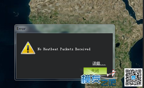

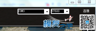

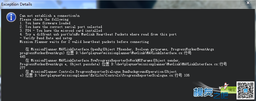

发表于 2016-1-18 20:12:18 | 显示全部楼层
mission planner 中设置参数是哪个参数要设置 我现在手机可以通讯 电脑有模块连不上
 楼主| 发表于 2016-1-18 21:26:20 | 显示全部楼层
无机翼的飞机8 发表于 2016-1-18 20:12
mission planner 中设置参数是哪个参数要设置 我现在手机可以通讯 电脑有模块连不上 ...
你看文档
http://copter.ardupilot.com/wiki/common-mission-planner-bluetooth-connectivity/
发表于 2016-1-19 07:11:30 | 显示全部楼层
好的谢谢我看看先
发表于 2016-1-19 07:36:26 | 显示全部楼层
现在参数都设置一样还是不行
