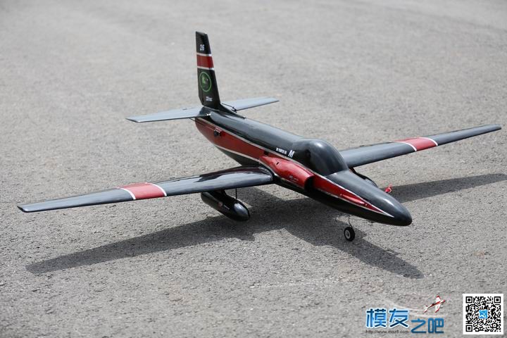

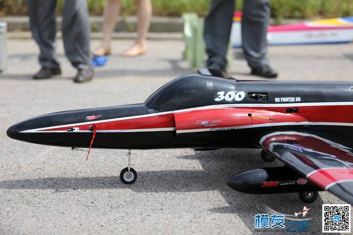

现如今涡喷流行,令人向往。只是价格有点小贵,老魔友思量再三,既然手艺在身,何不自制一架?
说干就干,几番考虑,几番考证,几番商讨,最后决定以大翼展机型为基础,主要是对涡喷的脾性进行摸底。
机型就以U2侦察机为范本,翼展2.5米。
设计制作:YAOF
进过几个月的制作,机翼、机型、进气、排气等诸多问题一一化解,外形如下:
南京自制涡喷飞机首飞,发帖庆贺一下  转载 南京 作者:蚁王 1747
南京自制涡喷飞机首飞,发帖庆贺一下  转载 南京 作者:蚁王 4732
南京自制涡喷飞机首飞,发帖庆贺一下  转载 南京 作者:蚁王 6992
南京自制涡喷飞机首飞,发帖庆贺一下  转载 南京 作者:蚁王 2096
南京自制涡喷飞机首飞,发帖庆贺一下  转载 南京 作者:蚁王 7006
南京自制涡喷飞机首飞,发帖庆贺一下  转载 南京 作者:蚁王 6493
外场经过两次调试,终因对发动机还没有熟练掌握,以致未能起飞,
原因如下:
1.因发动机供油泵型号用错,导致发动机不能正常工作;
2.发动机供电电池不给力,用的是电子市场购买的铁锂电池,实在是不靠谱,一起动电压直线下降,打道回府;
网上直接选用涡喷专用电池、
今天第三次外场调试,终于工作正常。
兴奋!
随着发动机的轰鸣声,飞机就像骏马奔腾前的躁动,经过确认,飞机已达起飞条件,决定:起飞!!!
起飞过程出人意料的顺利,一推油门发动机轰鸣声,声声入耳,起飞滑跑相当轻松,在强大的推力作用下,飞机如脱缰野马,呼啸而去,接着腾空而起。
激动!
由于现场人手太少,只拍了很小一段视频,过会发送上网。
南京自制涡喷飞机首飞,发帖庆贺一下  转载 南京 作者:蚁王 2474
南京自制涡喷飞机首飞,发帖庆贺一下  转载 南京 作者:蚁王 3845
