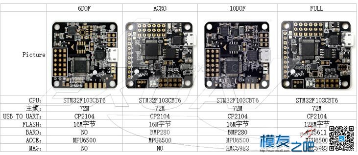

今天早上在论坛看到有模友问NAZE32各版本的区别,正好手上有块NAZE32 6DOF的板子。趁着周末给大家做个图文说明!
1.图标对比最清晰
1
一张图带你了解NAZE32各版本的区别[小辉爱折腾] 带你了解更多 作者:austhuhui 7024

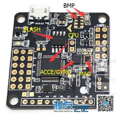

2.硬件位置说明
2
一张图带你了解NAZE32各版本的区别[小辉爱折腾] 带你了解更多 作者:austhuhui 6588
3.文字说明:
a)关于 6DOF   10DOF 版本,此版本为沿用了REV5 的称呼下来,简单的区分是否有气压计和罗盘。
b)BMP:气压计  MAG:罗盘  ACCE/GYRO:加速度计和陀螺仪  FLASH:内存  CPU:处理器
C)关于罗盘,HMC5883质量参差不齐,HMC5983带温度计补偿

 楼主| 发表于 2015-12-27 11:22:22 | 显示全部楼层
第一张图右小角内容:MS5611
                                  MPU6050
                                  HMC5983
一张图带你了解NAZE32各版本的区别[小辉爱折腾] 带你了解更多 作者:austhuhui 4406 截图自网站,不要介意。如有不当之处,还望各位魔友指出

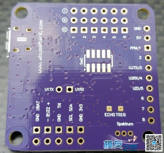

发表于 2015-12-27 14:49:30 | 显示全部楼层
能帮我看看这个NAZE32是哪个版本的吗?
一张图带你了解NAZE32各版本的区别[小辉爱折腾] 带你了解更多 作者:chengtokyo 1192
一张图带你了解NAZE32各版本的区别[小辉爱折腾] 带你了解更多 作者:chengtokyo 4383

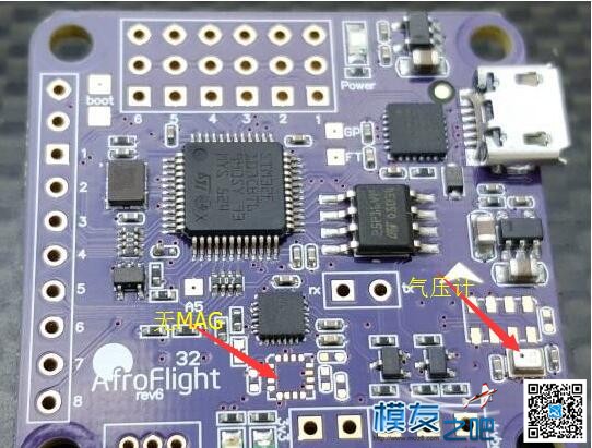

 楼主| 发表于 2015-12-27 15:28:58 | 显示全部楼层
仔细看了一下,有气压计没有罗盘,所以是ACRO版本。
1
一张图带你了解NAZE32各版本的区别[小辉爱折腾] 带你了解更多 作者:austhuhui 8270

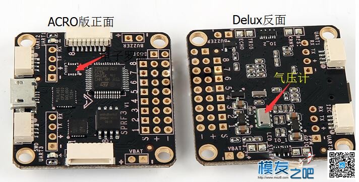

 楼主| 发表于 2015-12-27 15:51:18 | 显示全部楼层
chengtokyo 发表于 2015-12-27 14:22
十分感谢您的帖子,
我还想问问,
naze32 rev6和SP Racing F3又是哪款呢
一、SP Racing F3分为ACRO和Delux版本,区别就是有没有气压计。ACRO没有气压计,Delux有气压计和电子罗盘方向传感器。
附图说明:
一张图带你了解NAZE32各版本的区别[小辉爱折腾] 带你了解更多 作者:austhuhui 5484
二、关于naze32 rev6,严格来说在REV6 版本上面就没有6 DOF和10 DOF 这两个版本的仅仅只有一ACRO 和 FULL 版本。rev6是NAZE32的一个系列,第一张图里的都可以认为是rev6。

发表于 2015-12-27 20:58:13 | 显示全部楼层
谢谢,
现在有这个货在贩卖,
我想购入一个,使用BlackBox这个功能,
不知道这个NAZE32有这个功能吗?
