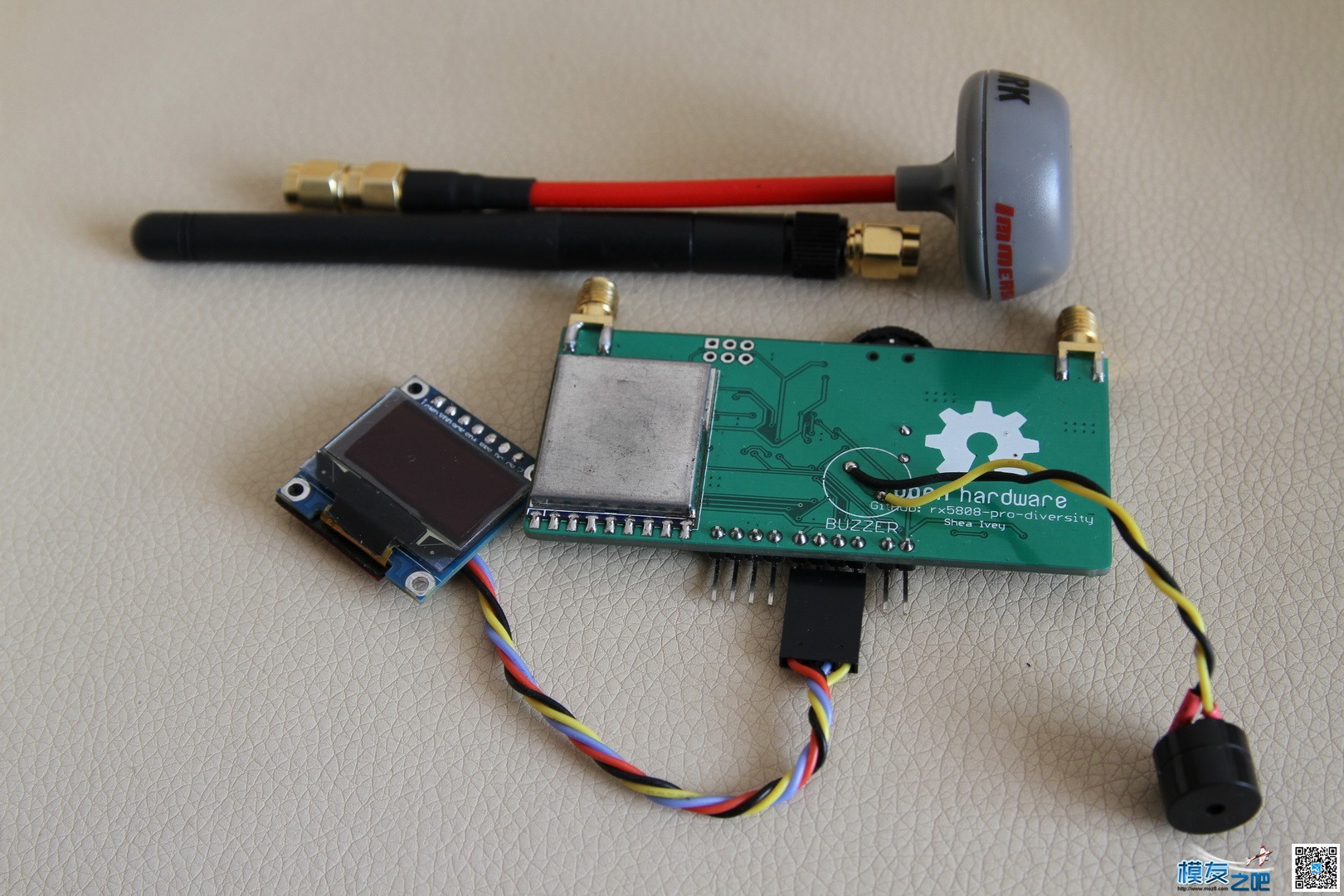

国外5808双接收与鹰眼效果对比测试
首先要感谢我的好基友pdwdwdw,没有他我可用不上这么好玩的玩意儿。嘿嘿!
http://www.rcgroups.com/forums/showthread.php?t=2477752
看到国外这个帖子一眼就喜欢上它了,苦于自己电子基础太差,没自己做的本事,跟我的好基友辉子说了以后他说想要就给你做,唉,有个电子专长的基友真心很美(烧坏一切都扔给他,妈妈再也不用担心返厂了,哈哈!),从PCB打板到元件采购,从硬件焊接到固件调试,不到一周时间搞定了(哥们儿一下给打了10套PCB,这下可够造了)。
发下自己的垃圾显示器改装图及与鹰眼锐视旗舰版的接收效果对比测试,由于场地不够大,没测试远距离,大概活动范围在500米以内,和鹰眼接收效果无差别(垃圾显示器亮度不够,视频凑合着看吧),改天找个高亮的换上。

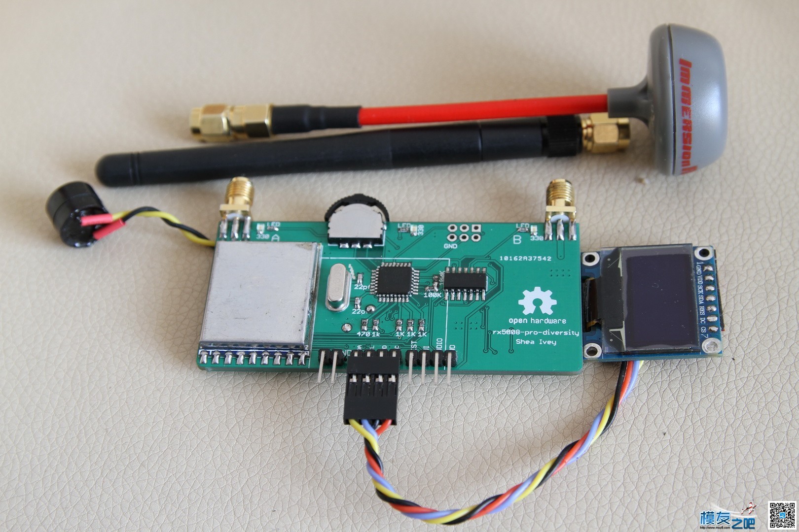

5808双接收全部套件
续----国外开源双接收带OLED显示效果与鹰眼对比测试! 开源,固件,5808开源双接收 作者:feilang06 6599
续----国外开源双接收带OLED显示效果与鹰眼对比测试! 开源,固件,5808开源双接收 作者:feilang06 5393

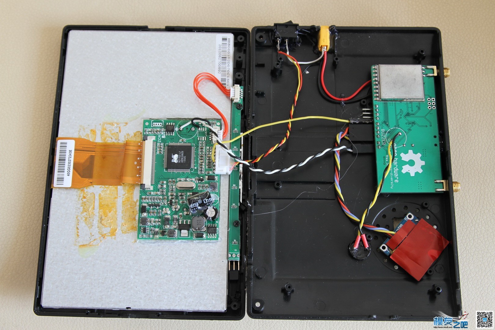

拆开自己的垃圾7寸显示器,调整驱动板位置
续----国外开源双接收带OLED显示效果与鹰眼对比测试! 开源,固件,5808开源双接收 作者:feilang06 7510
给外壳打孔,安装双接收

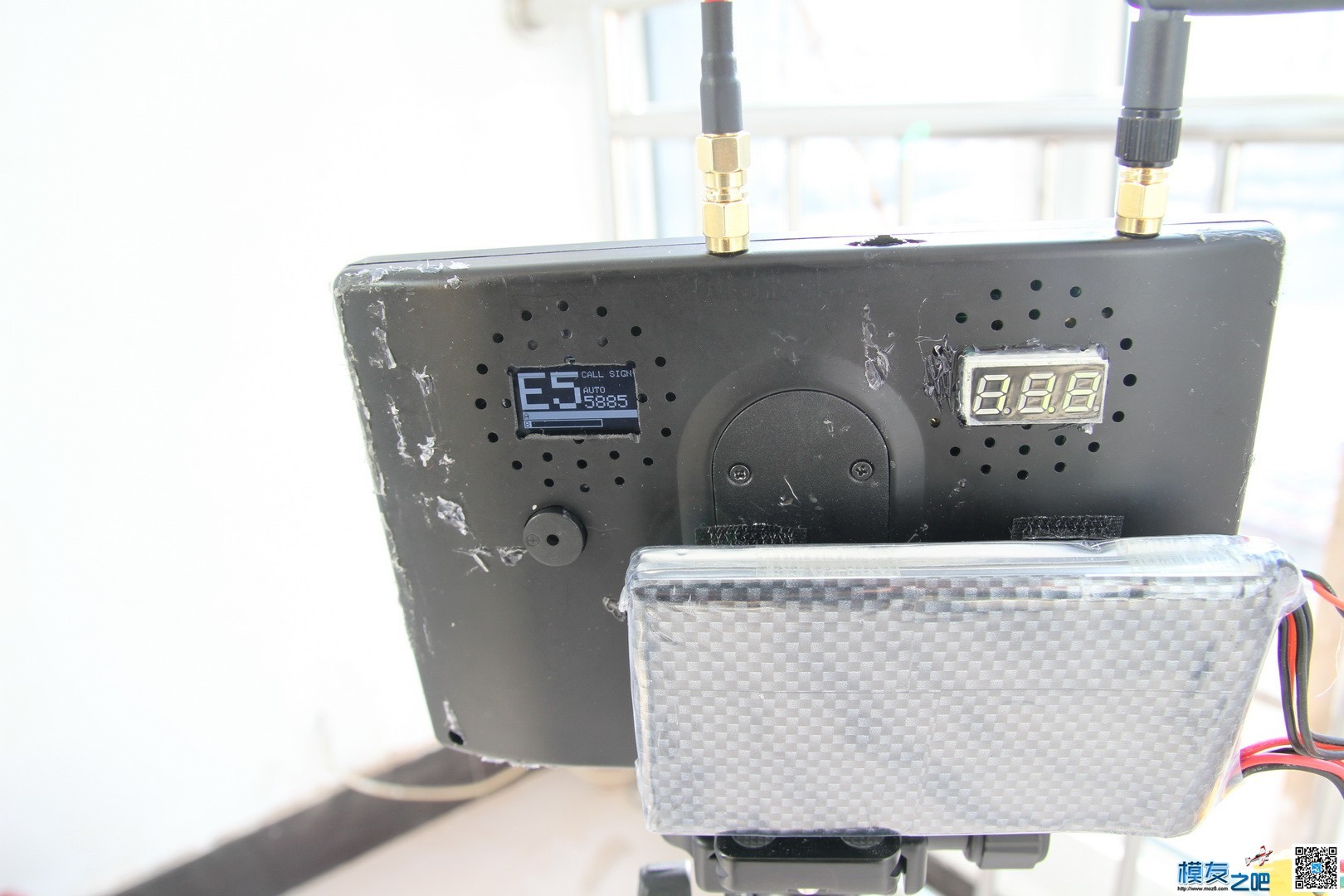

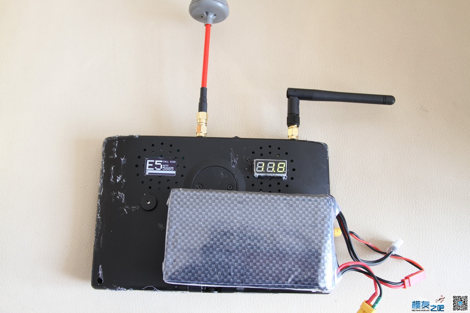

安装完成的效果
续----国外开源双接收带OLED显示效果与鹰眼对比测试! 开源,固件,5808开源双接收 作者:feilang06 5577
续----国外开源双接收带OLED显示效果与鹰眼对比测试! 开源,固件,5808开源双接收 作者:feilang06 9264
把OLED放在了背后,前面没地方放了,哈哈,自己还加了个电压显示
续----国外开源双接收带OLED显示效果与鹰眼对比测试! 开源,固件,5808开源双接收 作者:feilang06 5969

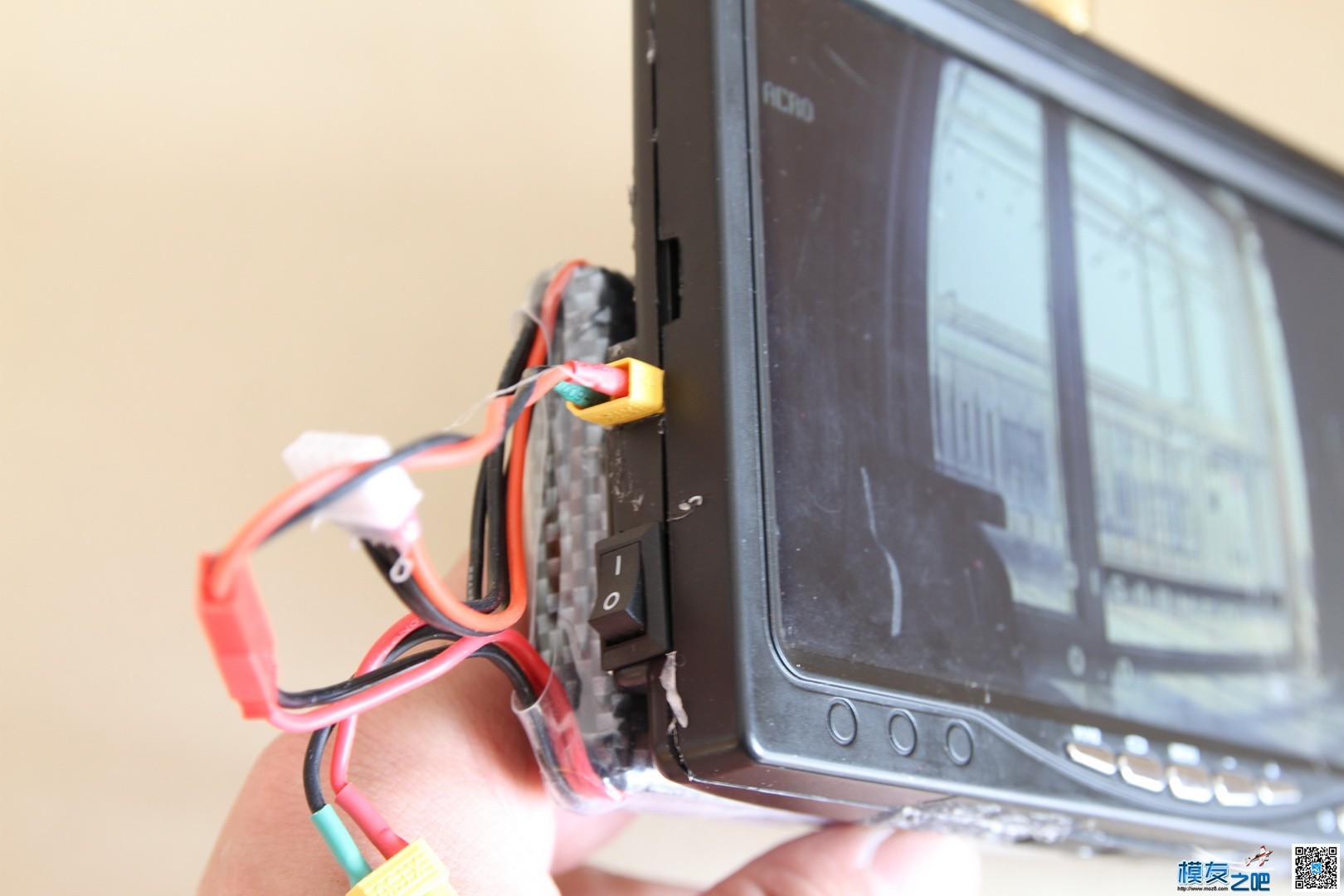

加装插头和开关
续----国外开源双接收带OLED显示效果与鹰眼对比测试! 开源,固件,5808开源双接收 作者:feilang06 7716
