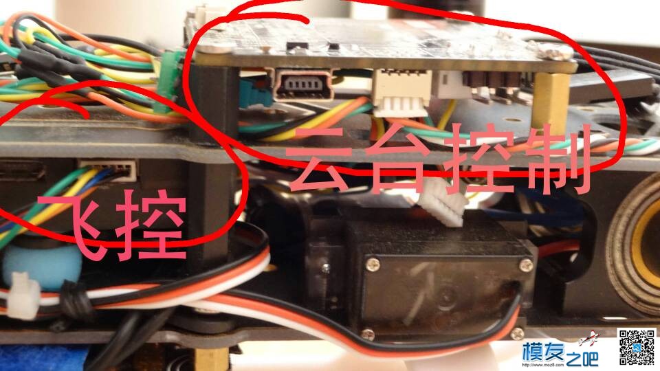

发表于 2015-12-28 09:29:27 | 显示全部楼层
想问一下你用的是什么飞控啊?感觉你得飞控装反了!还有你得线装的太乱了,会有干扰的。
 楼主| 发表于 2015-12-28 09:56:48 | 显示全部楼层
hanchao26060 发表于 2015-12-28 09:29 新手入魔矢量穿越  作者:kmdyc 9177
想问一下你用的是什么飞控啊?感觉你得飞控装反了!还有你得线装的太乱了,会有干扰的。 ...
我的飞控是mini APM。方向是对的。
发表于 2015-12-28 10:01:28 | 显示全部楼层
箭头方向是朝机头的。你的飞控板反面朝上了。有芯片的一面应该朝上吧?

 楼主| 发表于 2015-12-28 11:42:00 | 显示全部楼层
hanchao26060 发表于 2015-12-28 10:01 新手入魔矢量穿越  作者:kmdyc 5210
箭头方向是朝机头的。你的飞控板反面朝上了。有芯片的一面应该朝上吧? ...
上面的是云台控制板,下边的是飞控。

发表于 2015-12-28 15:13:20 | 显示全部楼层
kmdyc 发表于 2015-12-28 11:42 新手入魔矢量穿越  作者:hanchao26060 7183
上面的是云台控制板,下边的是飞控。
我知道上面安装的是云台。你确认飞控是正确安装的?
 楼主| 发表于 2015-12-28 15:17:38 | 显示全部楼层
hanchao26060 发表于 2015-12-28 15:13 新手入魔矢量穿越  作者:kmdyc 1228
是正确的啊,apm字向上,前向标志指向机头

发表于 2015-12-28 20:54:22 | 显示全部楼层
kmdyc 发表于 2015-12-28 15:17 新手入魔矢量穿越  作者:hanchao26060 1115
你用内置罗盘打开mp地面站检测一下红点是否在十字线上方?
