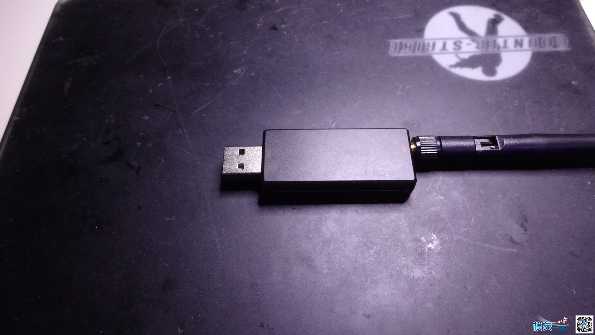

盼了很久终于把前几天订购的蓝牙模块盼到手了,这里要严重吐槽下圆通,我订这东东大概是半个多月前,那时刚入手飞机,不打算带电脑这个笨重的东东出去,于是在某宝上订购了该蓝牙模块,可是坑爹的快递,居然从发货到收到货要了半个多月才到。SPP-C模块制作蓝牙数传 蓝牙,制作 作者:kmdyc 9253 SPP-C模块制作蓝牙数传 蓝牙,制作 作者:kmdyc 5889 SPP-C模块制作蓝牙数传 蓝牙,制作 作者:kmdyc 6221 {:1_15:}

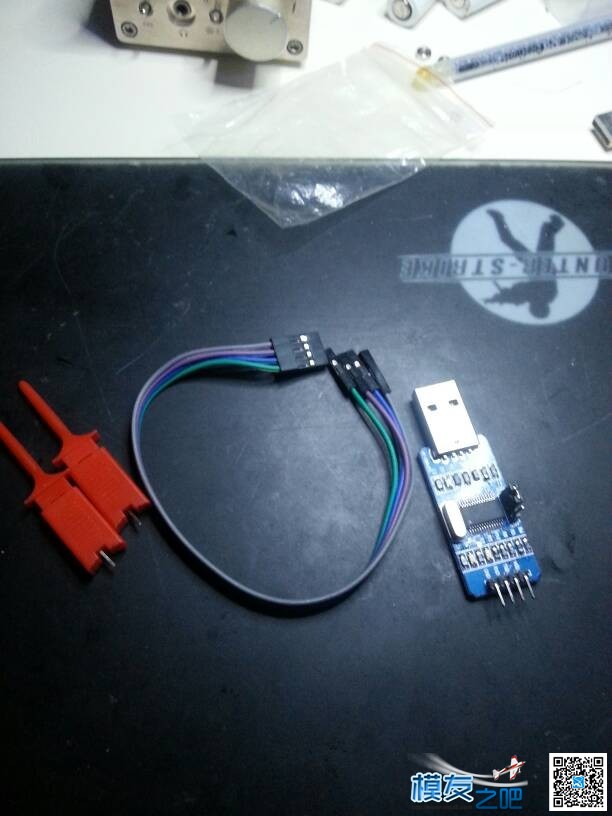

不说了,先给大家上个神器,之前做工程的时候剩下的,我自己弄了个杜邦接口。
SPP-C模块制作蓝牙数传 蓝牙,制作 作者:kmdyc 7303
当当当当,恩~不知道这是啥,呵呵,这可是写程序的好东东哦,比如我今天就用它给蓝牙模块供电和调串口速率。
SPP-C模块制作蓝牙数传 蓝牙,制作 作者:kmdyc 7299
再来张全家福,这东东我找了很久,之前是因为别的寝室要看卫星电视,结果上寨的接受机无法升级,所以才买的,用了几次后一直在积灰,今天终于又派上用场了,居然还有3.3V供电,看来连外接电源都省了。
SPP-C模块制作蓝牙数传 蓝牙,制作 作者:kmdyc 4720

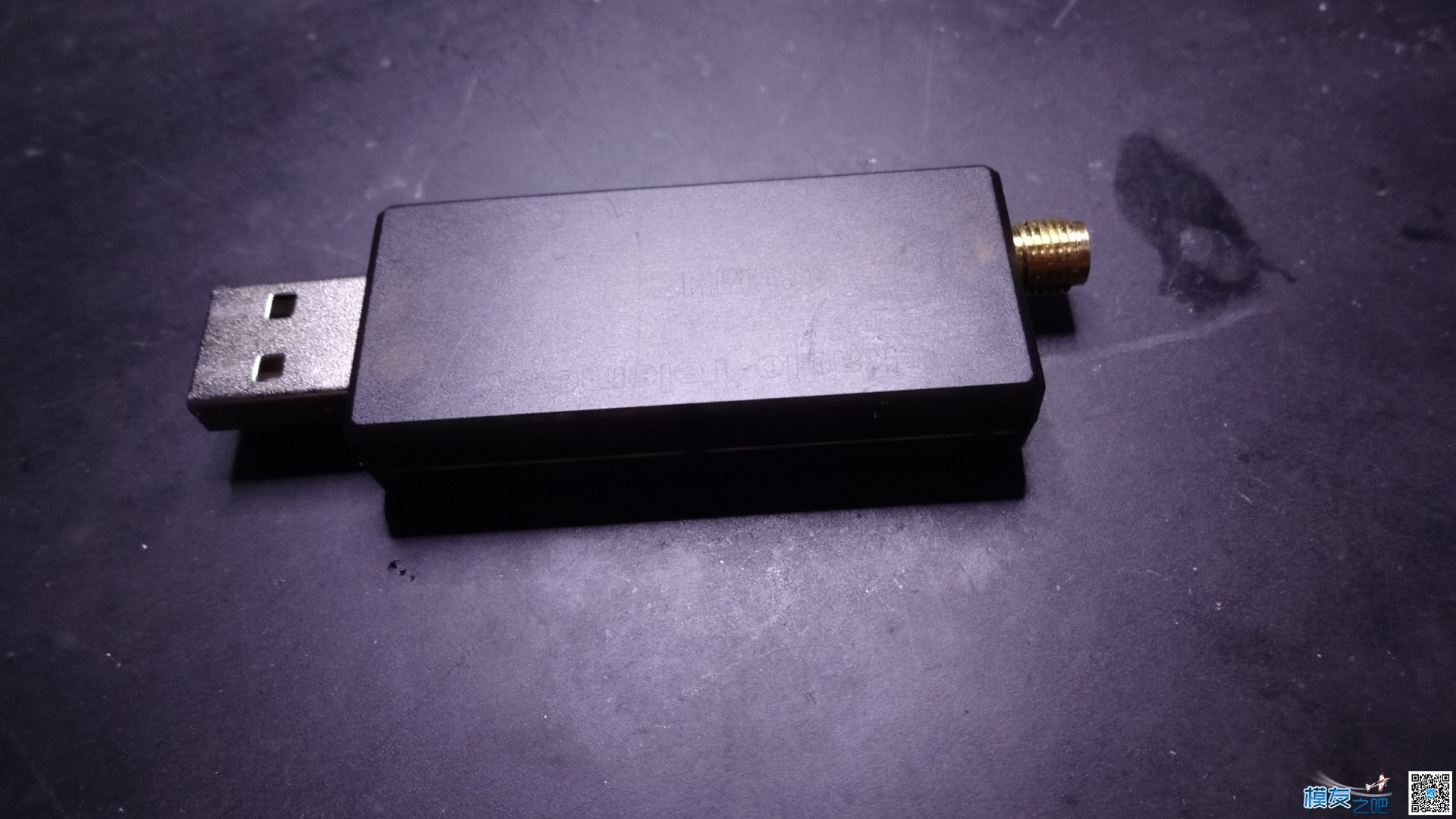

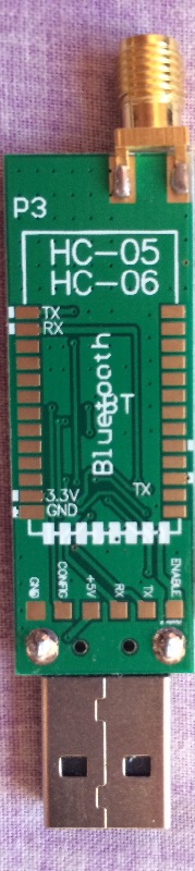

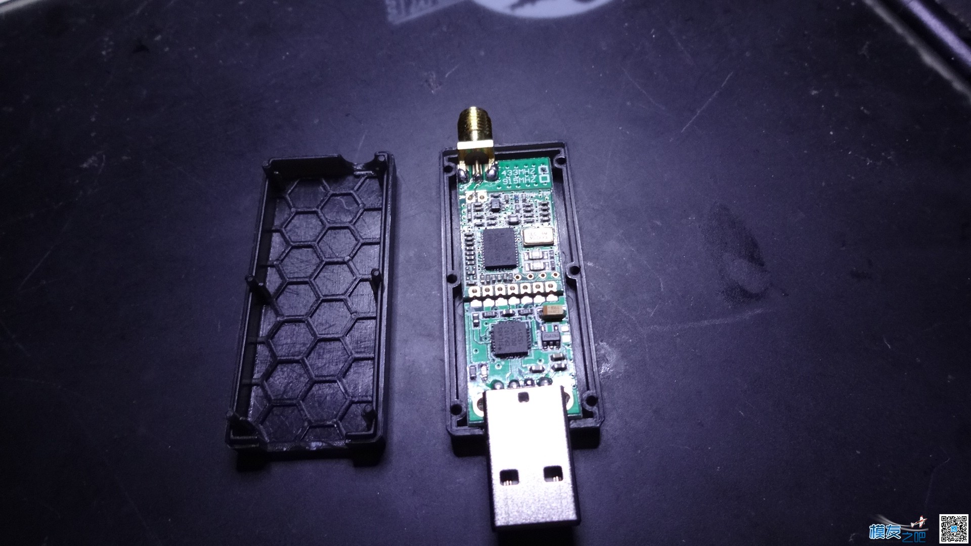

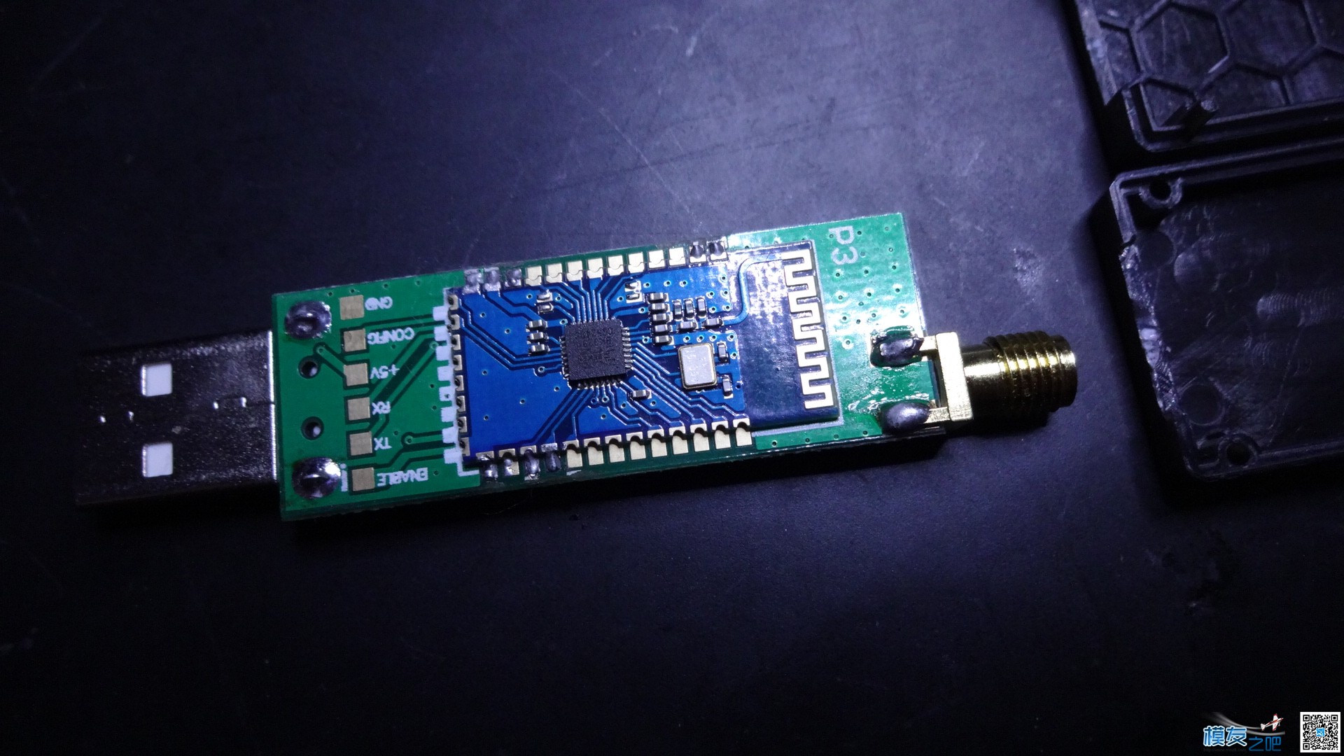

这就是今天的主角(433数传模块),先把它拆开在背面可以看到该模块支持hc-05、06模块,但由于该蓝牙模块已停产,所以你需要查看蓝牙模块的数据手册,只要TX、RX、3.3V、Gnd、还有LED 是否和数传上预留的位置一致就能使用。
SPP-C模块制作蓝牙数传 蓝牙,制作 作者:kmdyc 273
好了,现在把把蓝牙模块连接到电脑,用串口助手给蓝牙起个名字,让后修好蓝牙波特率就可以安装上去了。
SPP-C模块制作蓝牙数传 蓝牙,制作 作者:kmdyc 9709
这是装好的效果,我共焊了8根线。(如果你的模块线位不对的话,你只能飞线了~)
SPP-C模块制作蓝牙数传 蓝牙,制作 作者:kmdyc 2791
让后还需要把模块前边的蓝牙指示灯补一下,用一个102的贴片电阻连接到Led上就行
SPP-C模块制作蓝牙数传 蓝牙,制作 作者:kmdyc 4228 SPP-C模块制作蓝牙数传 蓝牙,制作 作者:kmdyc 6679
全部弄好后就是这个样子了,这个433数传看做工还不错,外壳有点像3D打印的。
SPP-C模块制作蓝牙数传 蓝牙,制作 作者:kmdyc 6995
好了废话少说,把外壳接上,上电试一下。
SPP-C模块制作蓝牙数传 蓝牙,制作 作者:kmdyc 2325
蓝牙灯闪亮,数传电源指示灯常亮。SPP-C模块制作蓝牙数传 蓝牙,制作 作者:kmdyc 6562 SPP-C模块制作蓝牙数传 蓝牙,制作 作者:kmdyc 8974 SPP-C模块制作蓝牙数传 蓝牙,制作 作者:kmdyc 4170
至此制作结束,装手机软件去咯~~~~~~稍后再给大家上手机截图。(这里要再次吐槽下,模友的手机客户端怎么也发不了帖子,本来之前没打算开电脑的,结果无法发帖,只能开电脑。郁闷啊!!!!!!)

你这个蓝牙模块是05还是06的你帮我看一下我的

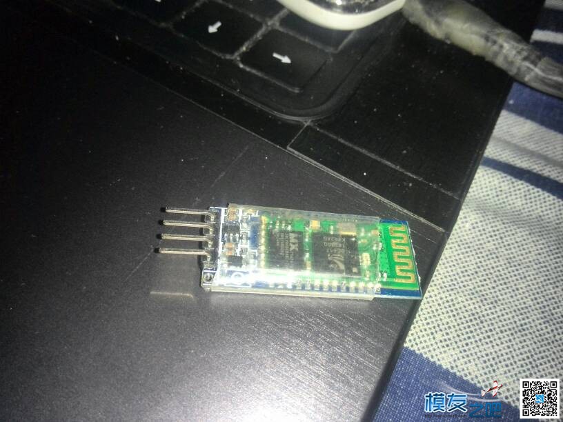

发表于 2015-12-29 23:51:15 | 显示全部楼层
楼主帮我看看我这个蓝牙模块
SPP-C模块制作蓝牙数传 蓝牙,制作 作者:注定孤独终老 9134
SPP-C模块制作蓝牙数传 蓝牙,制作 作者:注定孤独终老 1738
 楼主| 发表于 2015-12-30 07:34:39 | 显示全部楼层
注定孤独终老 发表于 2015-12-29 23:51
楼主帮我看看我这个蓝牙模块
你这个用的是hc-05模块,你是直接打算拆下来装数传上还是直接用模块?

发表于 2015-12-30 17:00:00 | 显示全部楼层
kmdyc 发表于 2015-12-30 07:34 SPP-C模块制作蓝牙数传 蓝牙,制作 作者:注定孤独终老 4207
拆着麻烦
 楼主| 发表于 2015-12-30 17:16:20 | 显示全部楼层
注定孤独终老 发表于 2015-12-30 17:00 SPP-C模块制作蓝牙数传 蓝牙,制作 作者:kmdyc 3753
拆着麻烦
不拆的话这个模块可以直接用,你只要焊4根线就行。
发表于 2015-12-30 18:38:05 | 显示全部楼层
kmdyc 发表于 2015-12-30 17:16 SPP-C模块制作蓝牙数传 蓝牙,制作 作者:注定孤独终老 2229
vcc,gnd,tx,rx四根?
 楼主| 发表于 2015-12-30 23:10:13 | 显示全部楼层
注定孤独终老 发表于 2015-12-30 18:38 SPP-C模块制作蓝牙数传 蓝牙,制作 作者:kmdyc 7478
vcc,gnd,tx,rx四根?
恩,你的模块可以用5V供电,你vcc你直接解数传的vcc就行。
