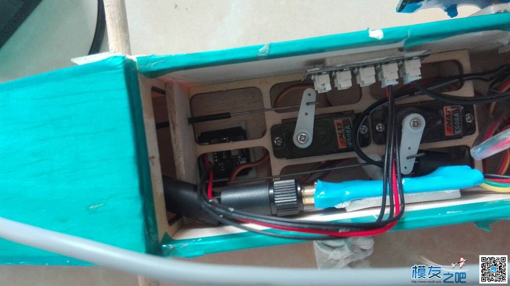

机身略窄,也短点了,没轻木了 不好改了 也就先凑合下了,先试试飞控。
设备都贴着机身安装,不能跟舵机打架了,装机前确保设备没问题再装不然……

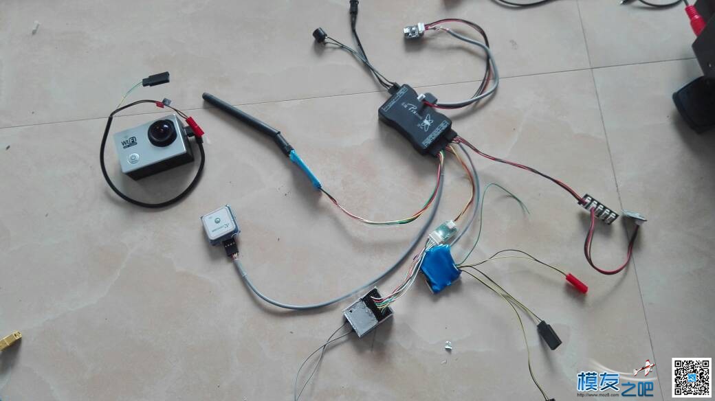

关于线材上不合适的我自己改了 有压线钳,有些略细的线镀锡后压线 再焊接下防止断路。杜邦线好压点,特地买的线。
有些线一根根地看着头疼,我用热缩管包了一下,感觉舒服点。
我没有用电调供电,电流计也没用 空间太小了,降压模块分了两个接口一个给舵机一个给飞控。如果数传那么供电不足再分过去一个。

开源飞控 ,设备连接 外观没商品飞控那么完美,特别是pcb电路 最好用热缩管包起来,买收缩倍数大的,最后把线材接口也包住防止接口开。
接口感觉松的话赶紧换,到天上出问题就麻烦了 后悔莫及

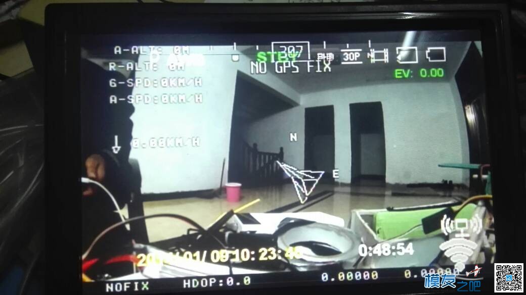

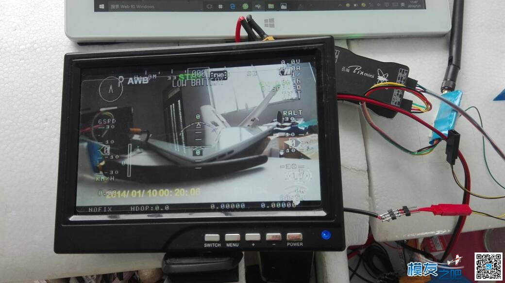

要远航的朋友建议装个gps定位器 我这个试飞控就不装上了。
图传 摄像头 osd。要确定有 av信号。所有设备按照说明书使用!!!
我把相机av线接到屏幕上 od av输出 图传输出 确认没有问题。

图传借给朋友了 明天拿回来装上现在osd调好了  具体会另发一个playuav osd使用贴。

发表于 2016-1-1 20:03:25 | 显示全部楼层
你这是用ipad装的地面站吗?
 楼主| 发表于 2016-1-1 20:05:41 | 显示全部楼层
heroesli 发表于 2016-1-1 20:03 MINI PIX装机固定翼试飞控p5a 航模,固定翼,电池,舵机,飞控 作者:飞行少年 1713
你这是用ipad装的地面站吗?
surface3
