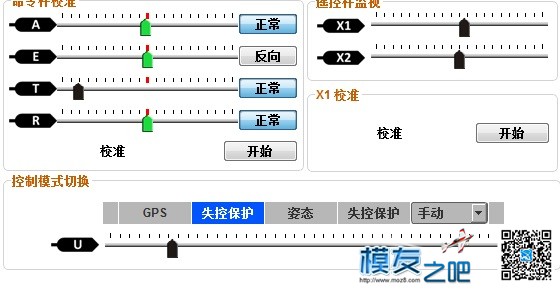

yChCfm4T11 发表于 2017-7-4 19:24
一键返航是哪个开关?
自己设置5通道为,GPS 姿态 失控,打失控档就返航了。

发表于 2018-2-11 12:45:25 | 显示全部楼层
泡泡老师,请问我按您的帖子设置了可是我的B档拨不到GPS那
新手课堂,NAZA-LITE 用天9遥控器的使用方法  作者:redarrow2000 6557
设置舵角大小,让他移动到GPS去。  详情 回复 发表于 2018-2-13 13:27
 楼主| 发表于 2018-2-13 13:27:15 | 显示全部楼层
设置舵角大小,让他移动到GPS去。
