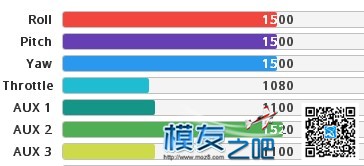

飞机放在平稳得地上 去掉桨,光推油门 观察地面站发现有2个电机的油门输出在一直衰减,1个电机的油门输出基本能保持 ,1个电机油门可以保持。求问泡泡老师 这是什么原因。
 楼主| 发表于 2016-1-4 13:22:31 | 显示全部楼层
F3飞控 解锁推油后 飞控油门输出衰减到1150
飞机没装桨 放在平稳的地上,解锁推油门后,地面站显示有两个电机的油门输出一直在衰减  等一会就会衰减到1150,只有一个电机可以保持油门,一个电机会减少一点但不会减少到1150。求问泡泡老师这是什么原因、、电调单个校准过,4个一起也校准过。

你的控是14SG的,请调整遥控中立位至1500,全部在遥控器上操作:进入LNK-SUB TRIM-将AIL ELE THR RUD微调(同时连接飞控地面站,遥控这个界面,原来显示1520)至1500 ,(我是SBUS接收,4个微调值全是-31,给你参考的),你试试吧,还有衰减的问题,我没有遇到过,你先把中立点的问题搞好,看还会不会衰减,还有算法请用LUXFLOAT,

衰减有可能是你机架摆放不平..导致飞控想降低一侧转速来平衡机体..但是一直不能恢复水平..所以一直降低..
通俗的解释就是这样

应该是电池电压不够,无法同时驱动四个电机,我之前就是这钟情况
