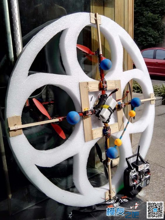

X600机架QQ飞控
XXD2212  KV980电机
银燕20a电调普通1045浆
天地飞7
3S2200普通电池
外围EPE泡沫飞碟直径1米

eagler8 发表于 2015-10-10 17:29
X600机架QQ飞控
XXD2212  KV980电机
银燕20a电调普通1045浆
武装很到位啊。不如买个玩具机多练练
