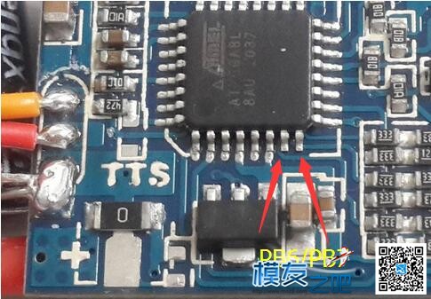

       写在前面:翱云的电调之前在论坛做过测试,我看模友的拆解图发现使用的是Atmel的MCU。大家都知道BL固件支持Atmel和SiLabs的单片机,BL多旋翼的固件以响应快,油门线性好的特性著称,楼主自然欣喜若狂。话说希望越大失望越大,通过查阅相关资料发现电调MCU的PB6和PB7引脚悬空,本来是外接16M晶振的(PS:BL固件支持的大部分电调都有16M晶振)。
翱云S350动力套测试之三——电调刷BL\Simonk固件[小辉爱折腾] 多旋翼,电调,固件,BLheli 作者:austhuhui 4658
可见翱云20A电调的PB6/PB7引脚悬空

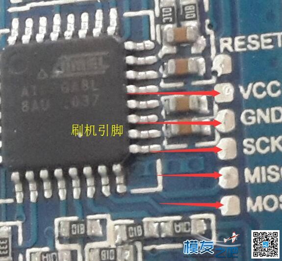

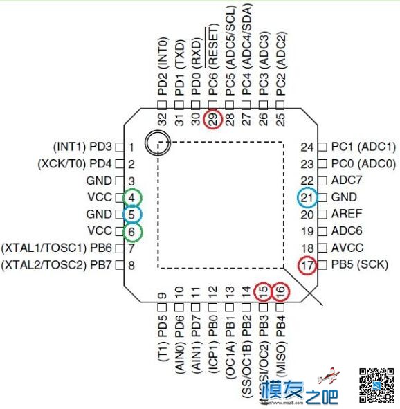

刷机的引脚定义都很清楚!赞一个!可惜不能刷BL翱云S350动力套测试之三——电调刷BL\Simonk固件[小辉爱折腾] 多旋翼,电调,固件,BLheli 作者:austhuhui 7539
翱云S350动力套测试之三——电调刷BL\Simonk固件[小辉爱折腾] 多旋翼,电调,固件,BLheli 作者:austhuhui 7393
再通过联系翱云的客服了解到该20A电调使用的是Simonk的固件,确实不能刷BL,验证了楼主的想法。虽然该20A电调不支持,那么也不能阻止楼主刷机的脚步。现将相关刷机资料整理如下:
