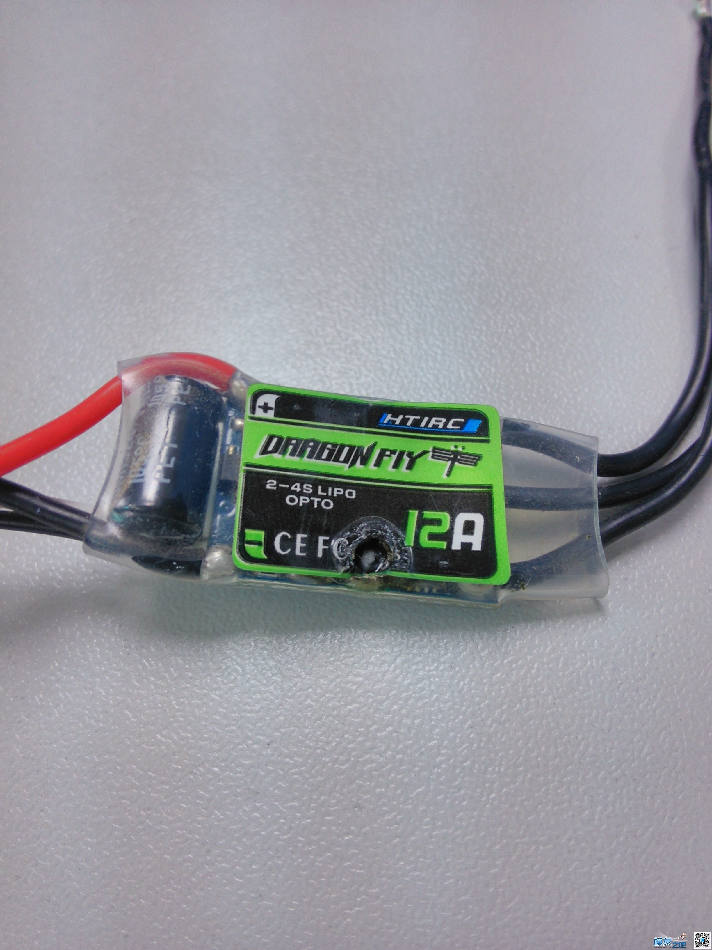

手上有两条蜻蜓电调,一套12A的,一套20A,刚开始20A出现油门一拉低就报警的现象,现在12A的同样出现这个现象,而且报警后没几秒居然冒烟了,我是3S 2200 25C电池,2204电机   6040的桨,看了很多人都用这配置,可蜻蜓12A的电调居然就冒烟了,现在对蜻蜓的电调没信心了,电调问题不断,闹心
电调冒烟后成这样,感觉蜻蜓电调不行,没套用不了多久就出问题,还没暴力飞,还是某天的好 ...

实际测量一下电流,就可以清楚究竟是哪里出问题了,就可以知道蜻蜓电调到底怎么样?!很方便

蜻蜓售后居然说他们的12A电调不能用2204电机,电流太大容易烧

蜻蜓上2204还是用20a吧                                   。

电流过大吧
