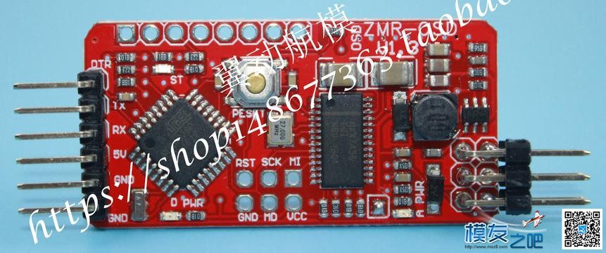

泡泡老师,我的飞控是pixhack飞控,OSD是3DRMinimOSD。OSD卖家说,OSD只需要GND和RX两根线与pixhack飞控的GND和TX连接就可以了,OSD由图传供电。请问,OSD与飞控这么连接可以吗?pixhack飞控
微型MINI OSD与各种飞控连接及使用方法,1月17日更新  作者:sxlfr 4363 微型MINI OSD与各种飞控连接及使用方法,1月17日更新  作者:sxlfr 122
3DRMinimOSD
微型MINI OSD与各种飞控连接及使用方法,1月17日更新  作者:sxlfr 8543

从你最下面一张中可以看到,JP被短接,所以为右侧供电方式,可以只接GND和RX到主控上去,
但是,右侧上电之后,你要测量一下左侧的GND和5V之间的电压,是否大于4.9V。

谢谢泡泡老师回复。
这种OSD的JP被短接是为了从右侧(图传12V)供电,是不是因为右侧上电后反过来向左侧连接的飞控供电,所以左侧的GND与5V之间的电压不能大于4.9V?
OSD卖家说,OSD只需要GND和RX两根线与pixhack飞控的GND和TX连接,这样是不是左侧GND与5V之间电压是多少V就无所谓了?

右侧上电后反过来向左侧连接的飞控供电--是的,
要你右侧供电,测量左侧电压大于4.9V,是因为低于他,OSD不会正常工作。
这时你只要接GND与RX到主控就行了,5V千万别接过去。

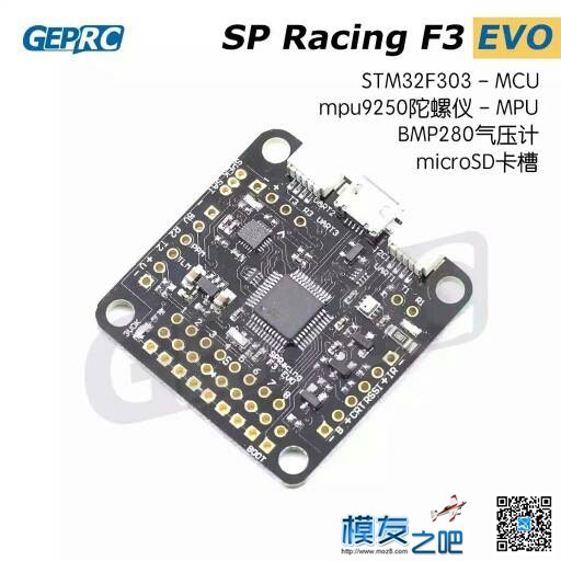

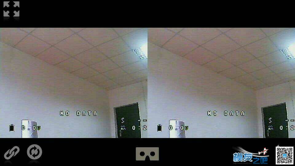

SP F3 EVO接miniOSD有显示但无飞控数据miniOSD接的飞控UART1。sbus接的飞控UART2。GPS(9600)接的飞控UART3。
微型MINI OSD与各种飞控连接及使用方法,1月17日更新  作者:༺BL-FPV༻ 6639
微型MINI OSD与各种飞控连接及使用方法,1月17日更新  作者:༺BL-FPV༻ 5338
微型MINI OSD与各种飞控连接及使用方法,1月17日更新  作者:༺BL-FPV༻ 1757
微型MINI OSD与各种飞控连接及使用方法,1月17日更新  作者:༺BL-FPV༻ 8527
