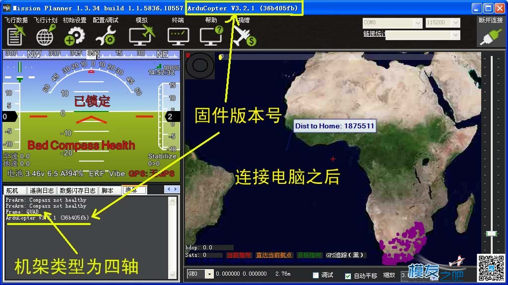

求助泡泡老师,我的APM在地面站里的“终端”里点连接以后显示乱码,而且一直在显示,停不下来,APM使用正常,我本来是想看看固件版本,结果什么也看不到

发表于 2016-1-11 14:58:12 | 显示全部楼层
地球人都知道,APM刷了3.20之后的固件,是不支持终端了,你非要去连接,无语。
想看固件版本是这样看的,连上电脑第一眼就能看到。
apm地面站终端显示乱码 固件,地面站,APM,泡泡老师 作者:泡泡 6489

 楼主| 发表于 2016-1-11 17:02:07 | 显示全部楼层
ZWDXBB 发表于 2016-1-11 14:58 apm地面站终端显示乱码 固件,地面站,APM,泡泡老师 作者:zxw781 5997
想看固件版本是这样看的,连 ...
不得不佩服泡泡老师,什么问题马上能解决,感谢感谢!

 楼主| 发表于 2016-1-15 19:34:53 | 显示全部楼层
ZWDXBB 发表于 2016-1-11 14:58 apm地面站终端显示乱码 固件,地面站,APM,泡泡老师 作者:zxw781 7327
想看固件版本是这样看的,连 ...
再请假泡泡老师,APM最新固件版本是多少?在地面站固件升级页面显示是V3.3.2,但是升级完以后在飞行数据页面连接后显示是V3.2.1,这是为什么?
发表于 2016-1-15 23:44:48 | 显示全部楼层
zxw781 发表于 2016-1-15 19:34
再请假泡泡老师,APM最新固件版本是多少?在地面站固件升级页面显示是V3.3.2,但是升级完以后在飞行数据 ...
你要是刷APM就自动给你刷为3.2.1,你要是刷PIX 就是3.3.2
