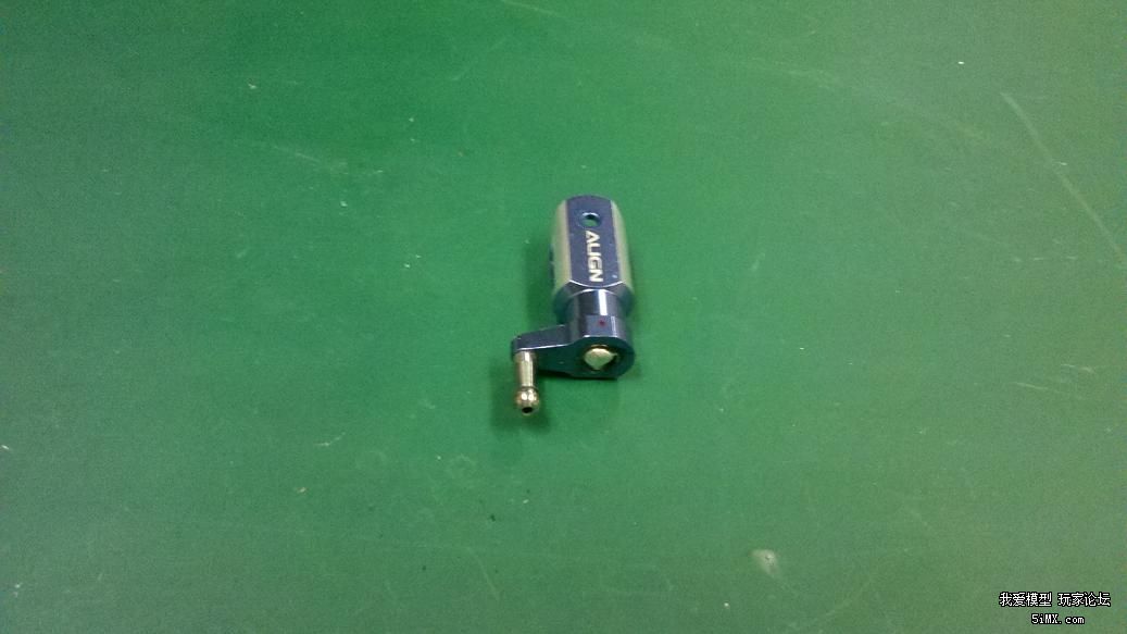

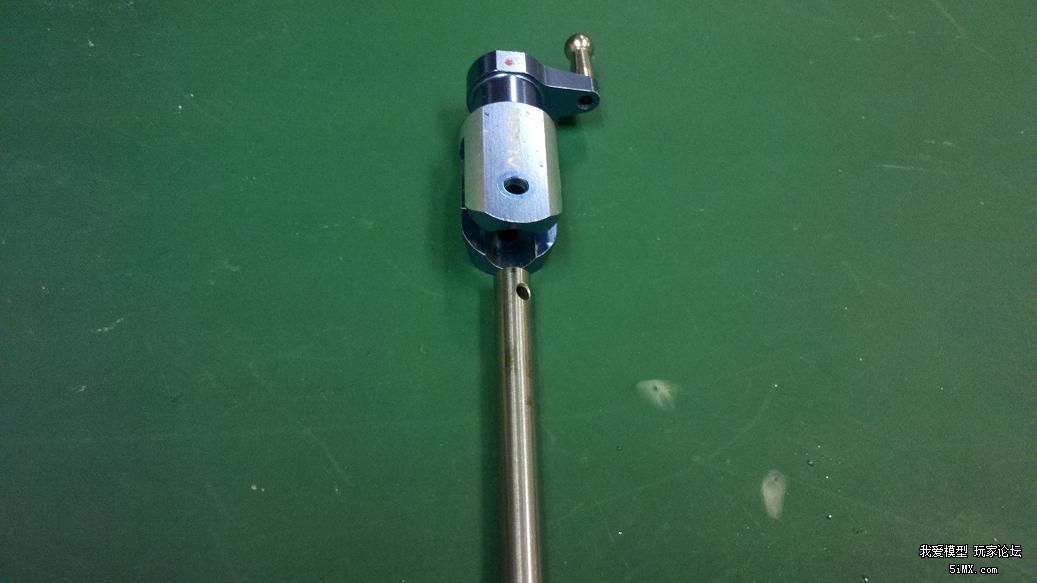

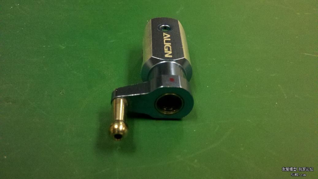

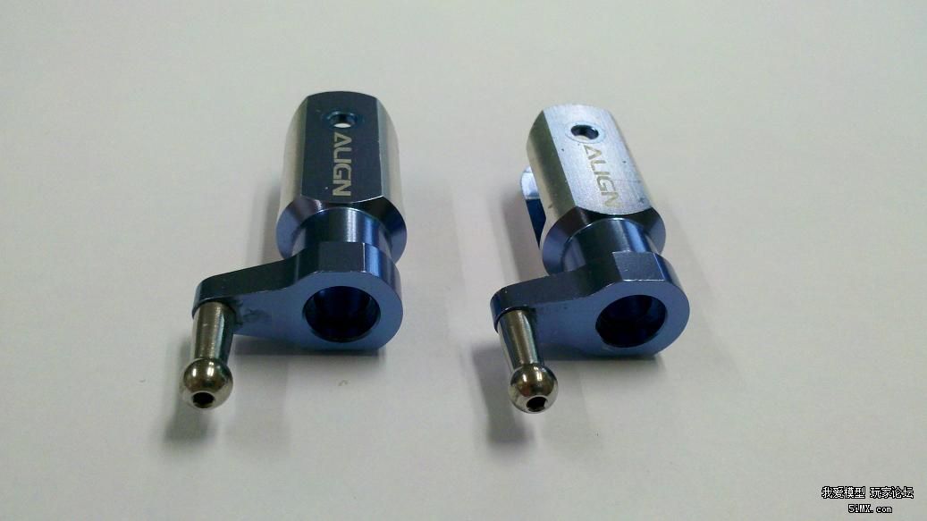

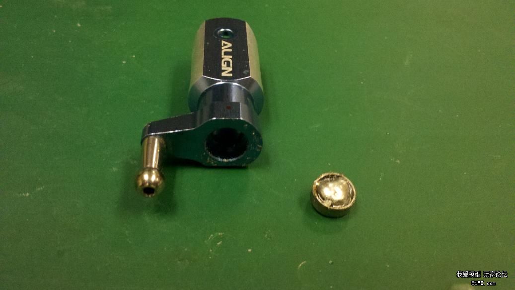

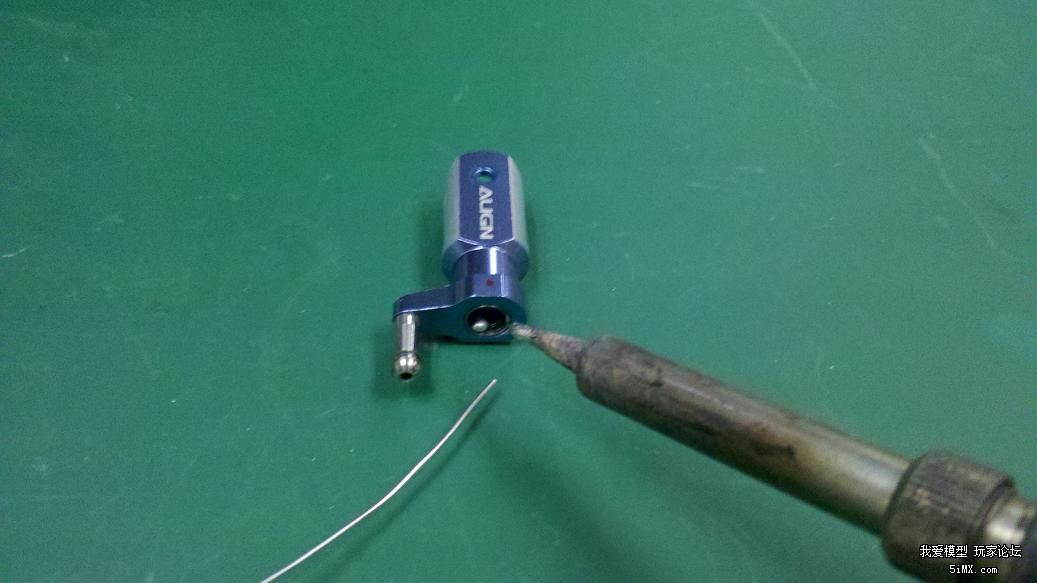

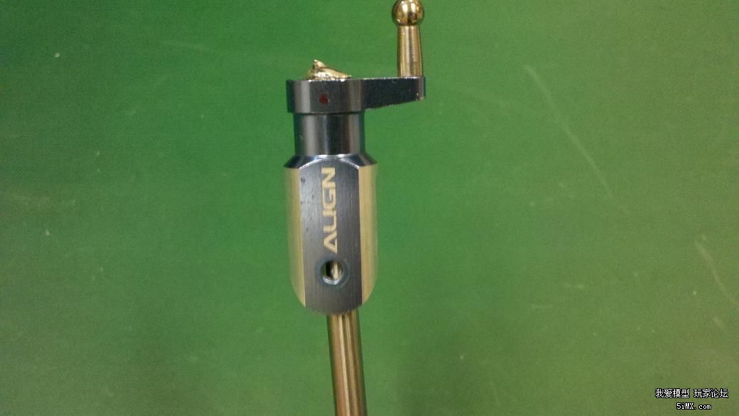

        曾在毛哥“模痴J小毛”的下面帖子的13楼留下伏笔,后来有模友发短信息询问过我方法,他也用此方法很好的取出了坏的轴承外圈。我因当时没有图片说明,故不好发帖。这次,450内丝换外丝横轴(一小时前横轴螺丝断裂,大桨夹双双齐射,炸鸡。)就拍了几张图片,在不伤 450 大桨夹的前提下,巧取坏轴承外圈。供模友参考。
