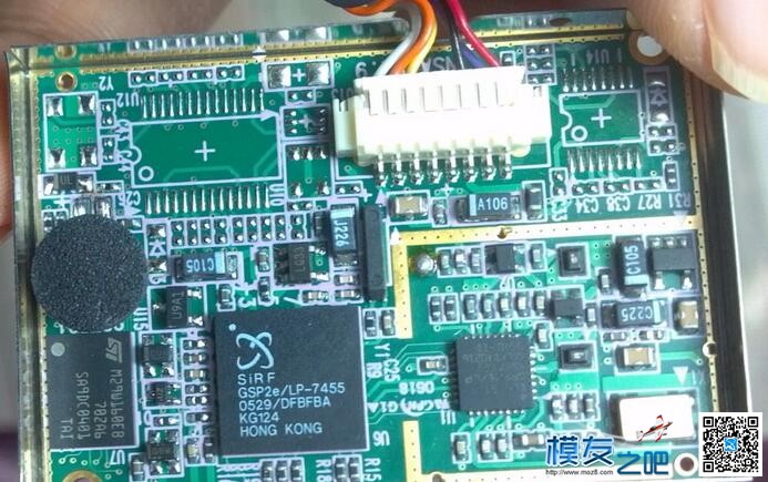

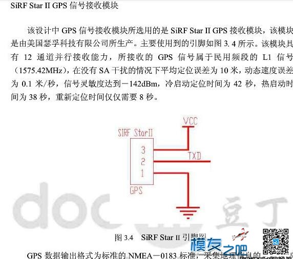

这是我的gps的实物和芯片资料。背面是陶瓷天线,sirf gps2e/lp-7455芯片,采用nmea-0183标准协议。之前连接apm2.8的板子正常,后来升级了一次固件,就再也连不上了,一直提示no gps,我以为gps坏了,拆下来接到计算机串口上通讯正常,用9600的波特率可连接。求泡泡分析一下,为什么无法连接apm。是需要在apm的参数里面改什么吗?按道理所计算机上能连接,把计算机换成apm也应该能连接啊。怎么连不上了。已排除线路问题。我琢磨可能是新版的固件在gps通讯设置方面做了什么修改么?

这个不好说..你试试把gps波特率改成57600试试..
不过按照道理apm会自动设置gps的波特率的...
还有可能就是协议不一样....
发表于 2016-1-12 10:46:07 | 显示全部楼层
刷回原来版本的固件也连不上吗?
要是原因件能连上,新固件连不上,就是固件出问题了,
建议你还是换U-BLOX的GPS

 楼主| 发表于 2016-1-12 14:13:45 | 显示全部楼层
ZWDXBB 发表于 2016-1-12 10:46
刷回原来版本的固件也连不上吗?
建议你还是换U-BLOX ...
没测试刷回去,不折腾了,买新的gps试试。
