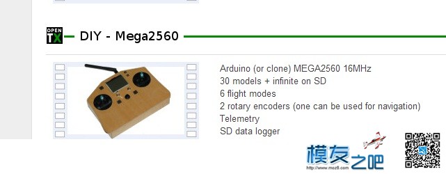

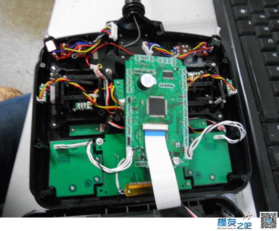

手上有一个DEVO7,原厂固件太垃圾,DEVATION也不支持它,可怜呀,网上找了一大堆,发现opentx不错,里面有一个M2560做的控的相关资料(关于OPENTX,大家有兴趣自己去了解下,做过er9x的朋友应该也有了解这个。官网 http://www.open-tx.org/) 开板,做M2560的opentx控(1) 显示屏,网上,资料 作者:hddhy 5050
功能很强大,支持SD卡,语音,回传,30组模型设置,自定义开机画面,可以电脑设置。
于是开始开工,做M2560的OPENTX,主板和显示屏尺寸就按DEVO7的来。买回来的ARDUINO 2560和显示屏,验证了一下,没问题。

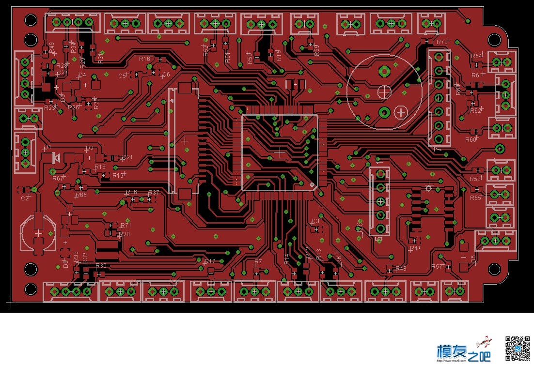

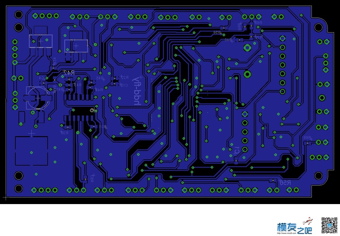

开始开板。花了几天做的PCB。
主板背面
开板,做M2560的opentx控(1) 显示屏,网上,资料 作者:hddhy 6645

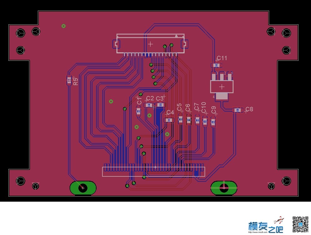

正面
开板,做M2560的opentx控(1) 显示屏,网上,资料 作者:hddhy 6866
显示屏
开板,做M2560的opentx控(1) 显示屏,网上,资料 作者:hddhy 1768

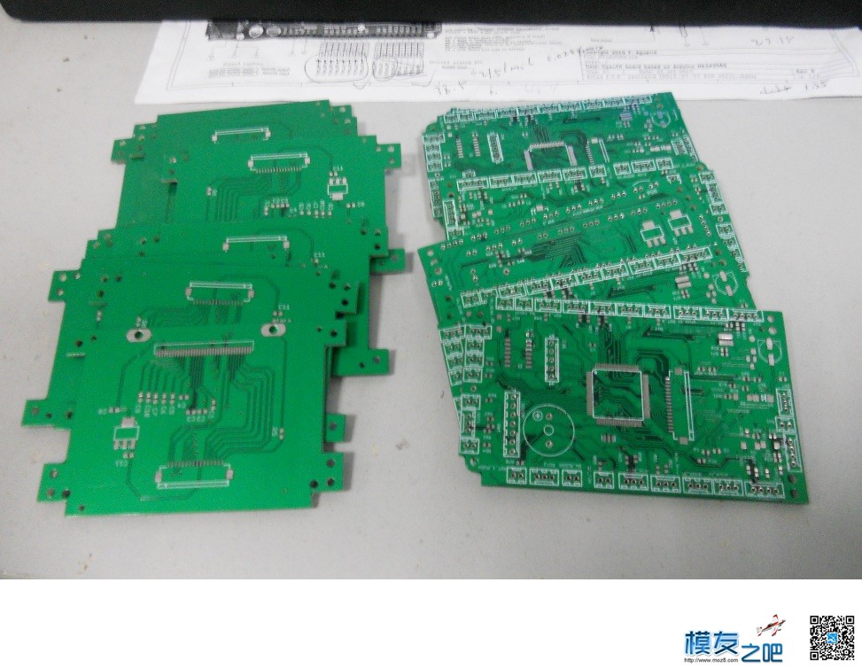

检查无误,打板。漫长的等待呀。
一个星期后,板子终于回来了。

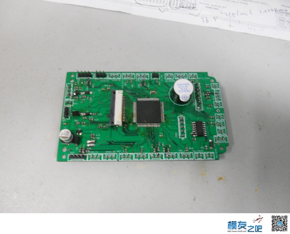

开板,做M2560的opentx控(1) 显示屏,网上,资料 作者:hddhy 8963
开工,焊接
开板,做M2560的opentx控(1) 显示屏,网上,资料 作者:hddhy 5134

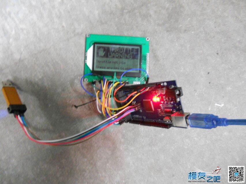

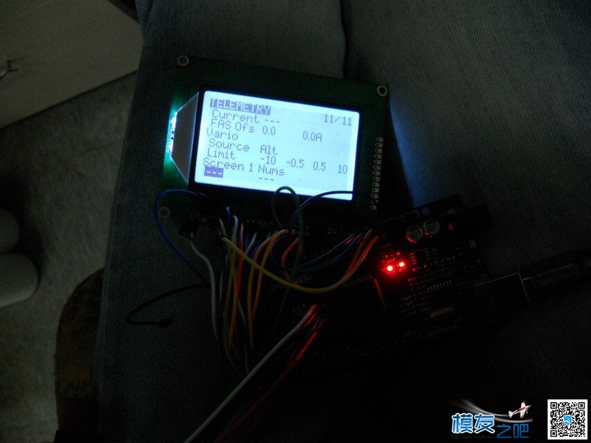

简单的和遥控接了下线,因为还有一些接插件没到。先接了菜单和一个摇杆,试试。
开板,做M2560的opentx控(1) 显示屏,网上,资料 作者:hddhy 8208
拨动摇杆界面可以看到有相应指示,没问题,二楼更新刷过程和资料,后续SD卡和语音还有回传显示另开贴

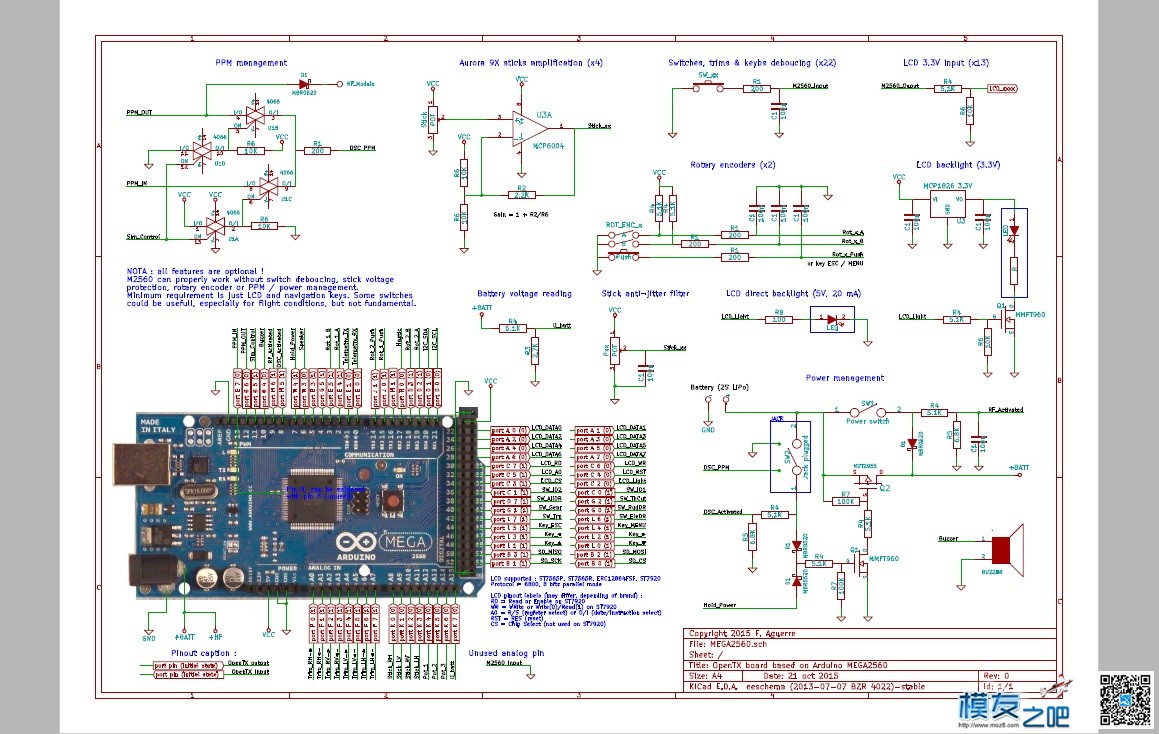

原理图 开板,做M2560的opentx控(1) 显示屏,网上,资料 作者:hddhy 5035

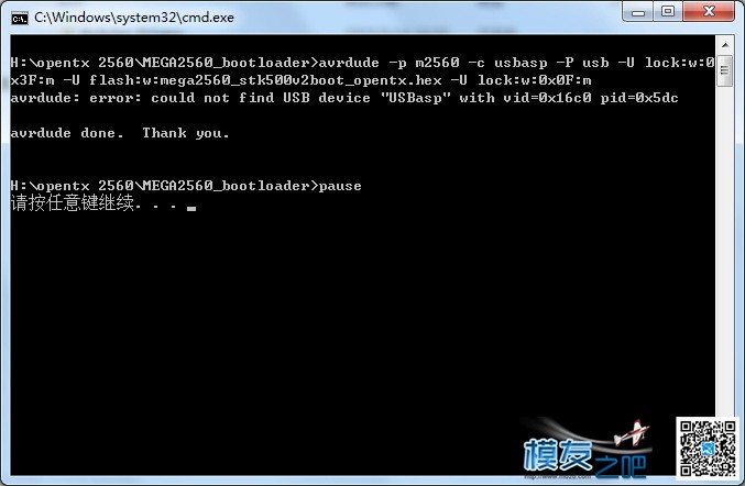

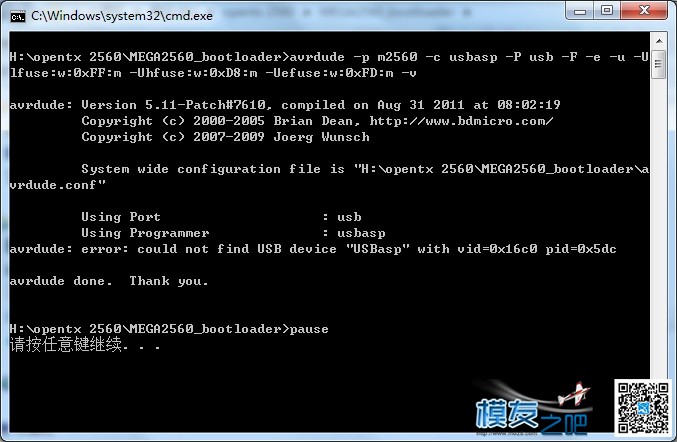

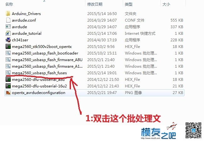

用USB ISP刷写器连接好2560的ISP接口,然后双击BOOTLOADER文件夹中的这个批文件
开板,做M2560的opentx控(1) 显示屏,网上,资料 作者:hddhy 7967
出现这个界面
开板,做M2560的opentx控(1) 显示屏,网上,资料 作者:hddhy 3196
任意键开始,刷好2560的熔丝,熔丝位是 FF D8 FD

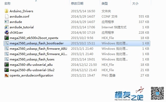

写好以后,刷写2560的bootloader。双击BOOTLOADER文件夹中这个批处理
开板,做M2560的opentx控(1) 显示屏,网上,资料 作者:hddhy 3615
出现这个界面,刷BOOTLOADER,按相应提示刷写就好。
开板,做M2560的opentx控(1) 显示屏,网上,资料 作者:hddhy 9986
完事了,就要开始刷写固件了,撤掉USB ISP线,用USB转TTL刷机线连接你的2560主板。(记住一定要带DTR握手信号的TTL刷写板哟)

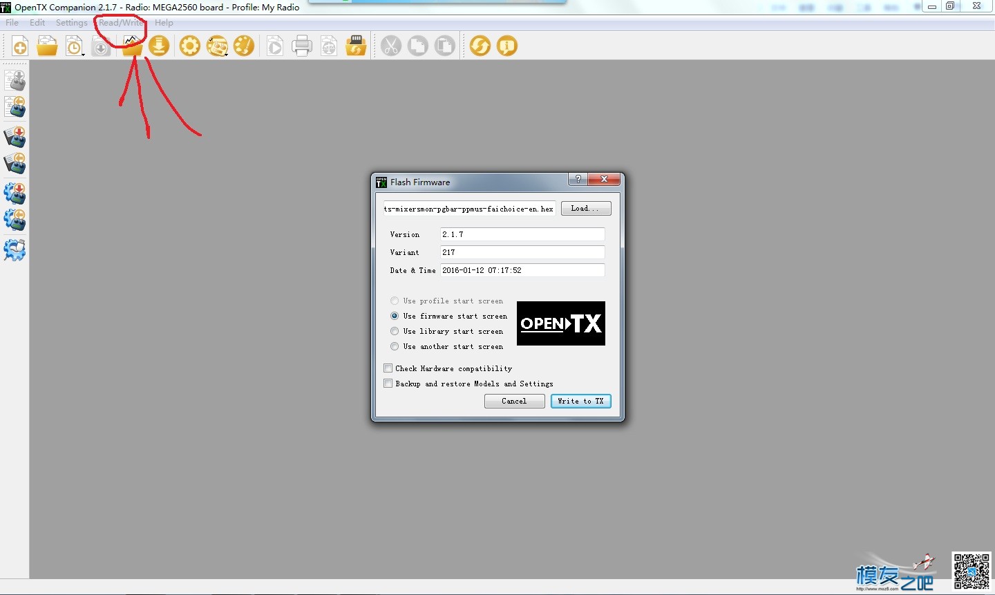

先上OPENTX官网下载电脑端软件OpenTX Companion。安装好后
打开软件
开板,做M2560的opentx控(1) 显示屏,网上,资料 作者:hddhy 1404

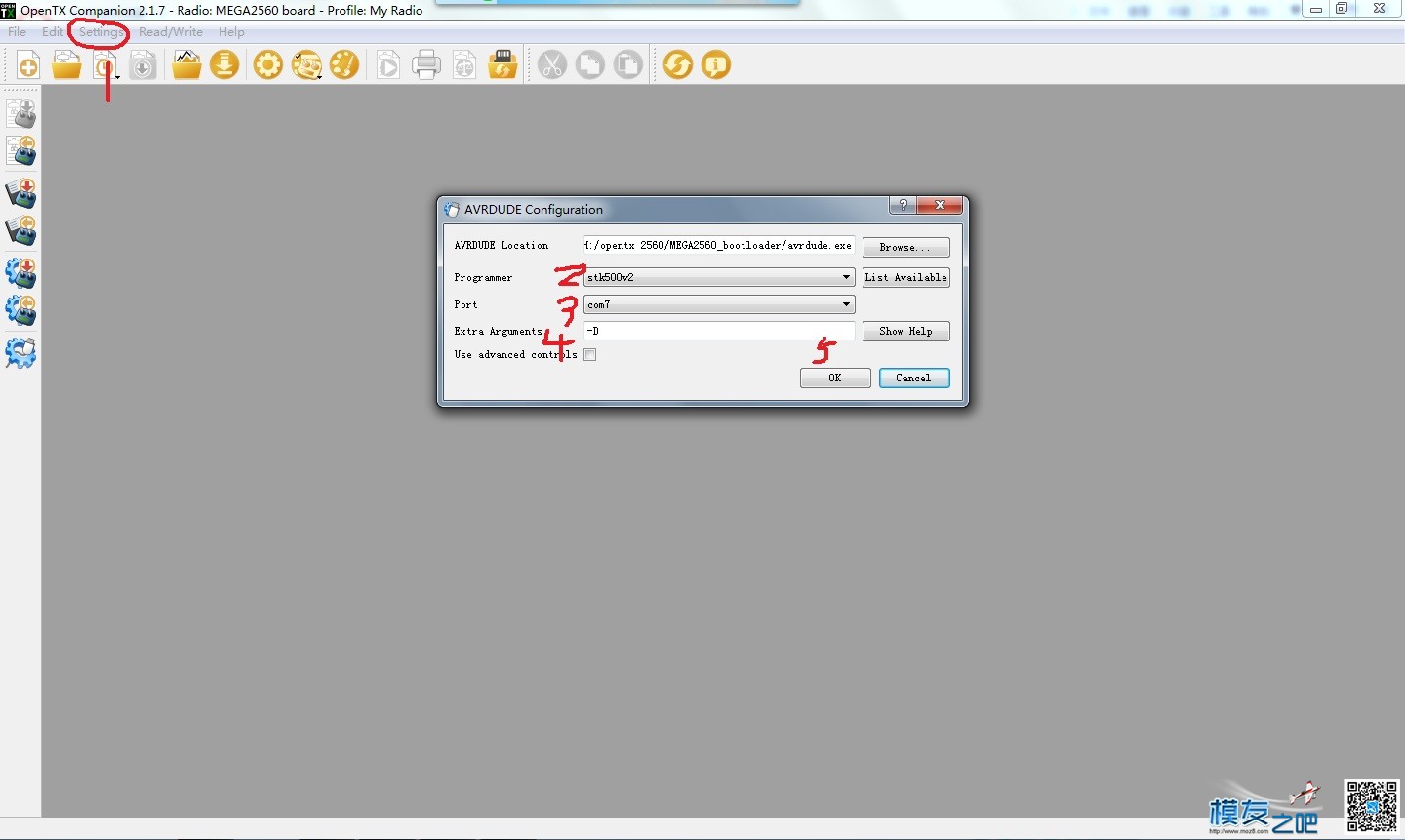

1、菜单里setting->Configure communications,出现以上界面,注册通讯端口
2、选SKT500V2
3、选择对应端口,楼主的为com7。
4、配置参数为 -D
最后点OK即可。
接下来选择固件包。

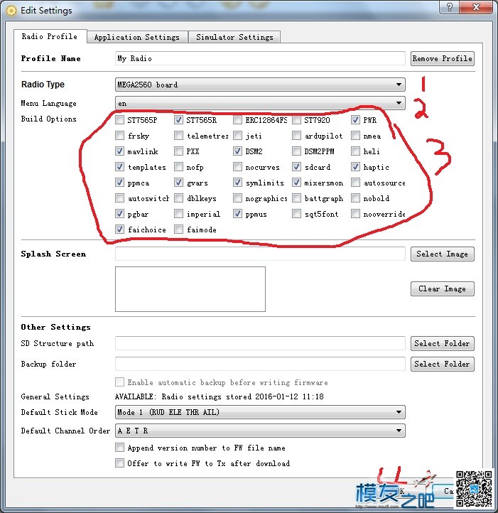

还是setting里,选择setting,出现下面这个界面
开板,做M2560的opentx控(1) 显示屏,网上,资料 作者:hddhy 6121
1、选择主板——M2560
2、配置固件包,ST7565R为楼主使用的屏幕驱动,PWR为电源管理模块。后面是回传模式。接着是兼容的高频头。
接着是直升机配置,后面就不一一介绍了,码字太累,不懂英文的拿个好记星在手里慢慢看吧,楼主英文不一定比你好!
最后点OK即可。中间一些设置以后再谈。 开板,做M2560的opentx控(1) 显示屏,网上,资料 作者:hddhy 3228

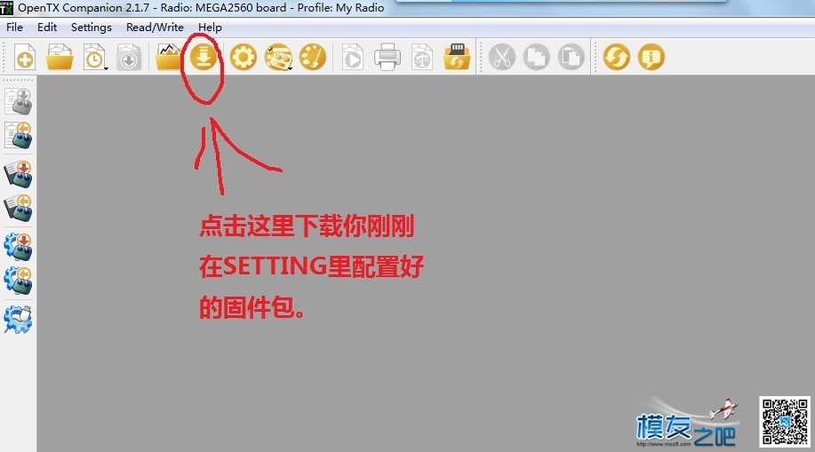

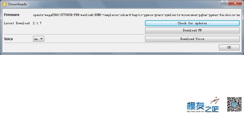

点上面下载刚配置好的固件包
开板,做M2560的opentx控(1) 显示屏,网上,资料 作者:hddhy 7370
DOWNLOAD FW下载固件包,点OK,下载。
开板,做M2560的opentx控(1) 显示屏,网上,资料 作者:hddhy 2622

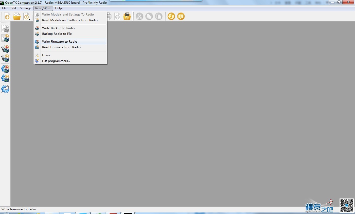

W/R里选择下载固件到遥控
开板,做M2560的opentx控(1) 显示屏,网上,资料 作者:hddhy 4470
确认连接好主板后,点OK即可。

这是2560的原理图 开板,做M2560的opentx控(1) 显示屏,网上,资料 作者:hddhy 5101 MEGA2560_sch.pdf (388.92 KB, 下载次数: 80) 这是刷写BOOTLOADER的软件包,链接: http://pan.baidu.com/s/1eRwBUbo 密码: 8dhd
