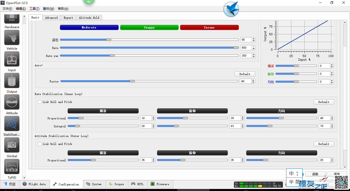

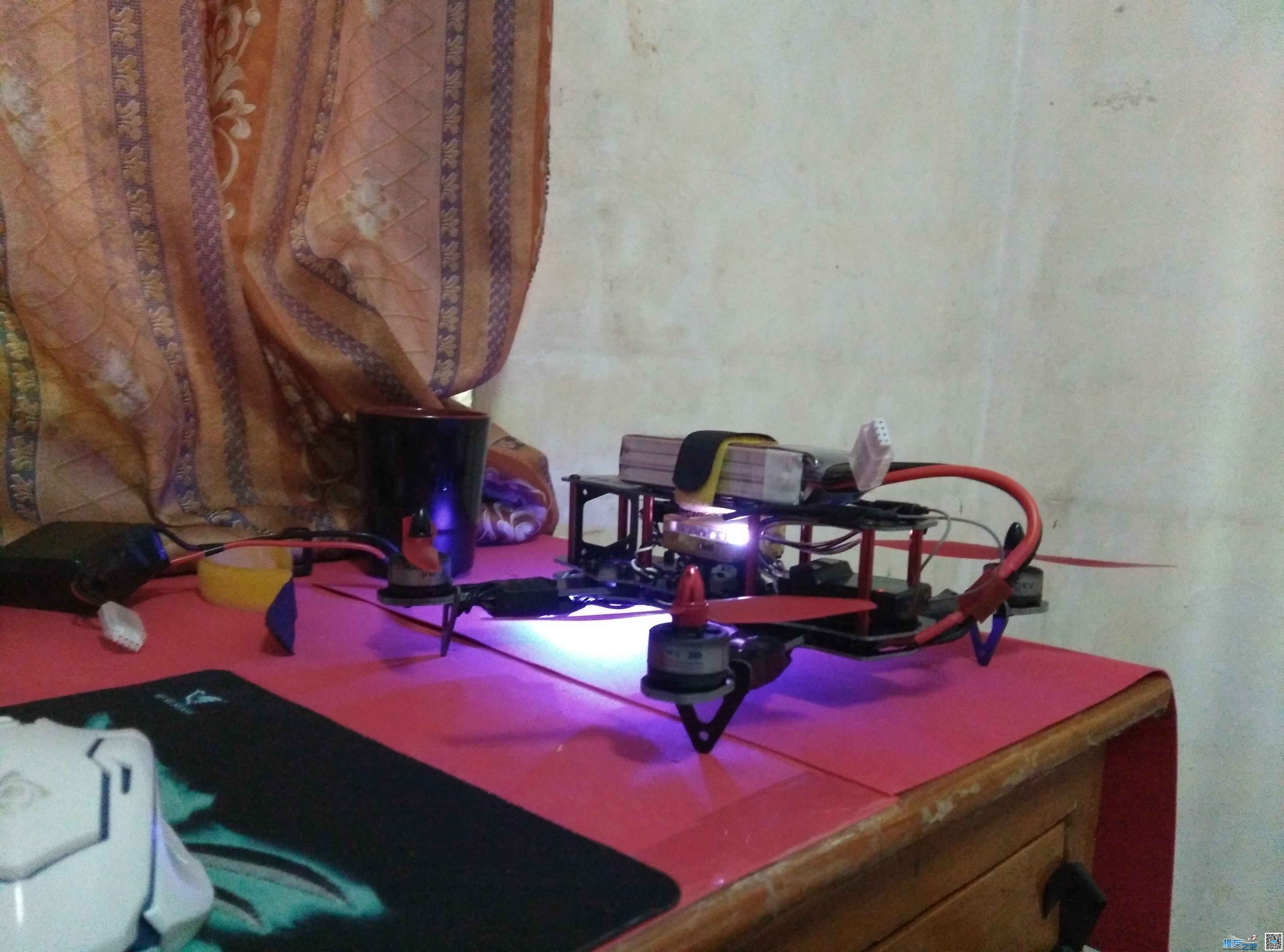

先上配置
机架:qav250
电机:银燕1806 2300KV
电调:乐天xrotor20A
飞控:CC3D
乾丰5030桨电池是2200mah,起飞重量550克,油门60%才离地20cm,是不是太重了
新人组装250问题求教 电池,电机 作者:小电工 9556

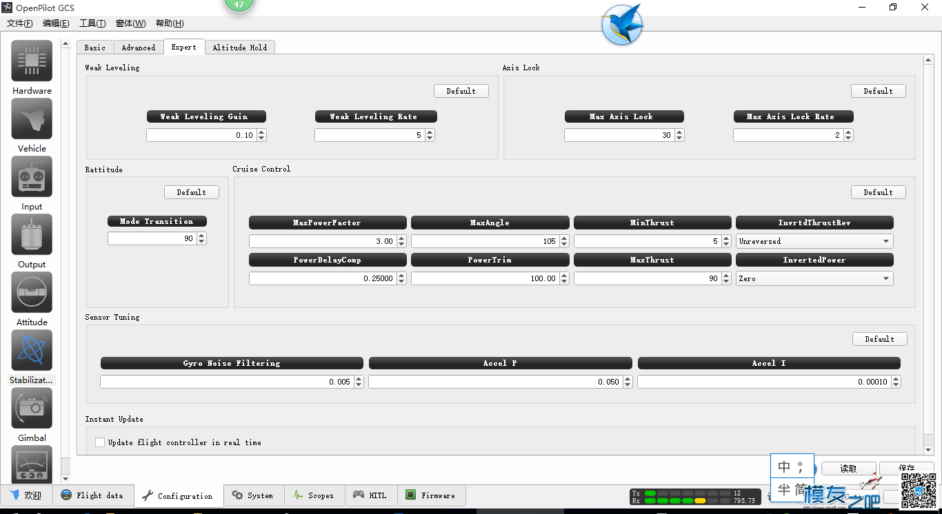

新人组装250问题求教 电池,电机 作者:小电工 8284 参数是照搬别人的,如下
新人组装250问题求教 电池,电机 作者:小电工 2415
新人组装250问题求教 电池,电机 作者:小电工 5895
新人组装250问题求教 电池,电机 作者:小电工 7841
组装完在室内试飞,电调选高进角1800mah电池60油门离地10cm,2200mah离地20cm,如果是F450 60油门已经飞得老高了,还有CC3D是固件要刷别的CF什么的吗?有什么优点。

先说下你这个配置吧
1、1806电机 你用20A的电调就纯粹是浪费,12A足够了。对于你这个电机来说 550G有点重了,你能减重到400G左右 还行。
2、你设置高进角 ,提转速高了  缺更费电,而且扭力小,这不是解决问题的办法。都超重了你还高进角 你考虑过电机的感受吗?
3、我想问问这是谁给你推荐的配置 你叫他出来 我保证你不打死他!新人组装250问题求教 电池,电机 作者:wzlm123 5539
说下解决方法吧
1、不换电机就用你这个配置飞 你必须想办法减重。不要上4S!最好也别用6寸桨,如果非要用 千万别高进角。爱护下你的电机吧 朋友。
2、换电机 2204 2300KV 6寸桨 爽飞。
