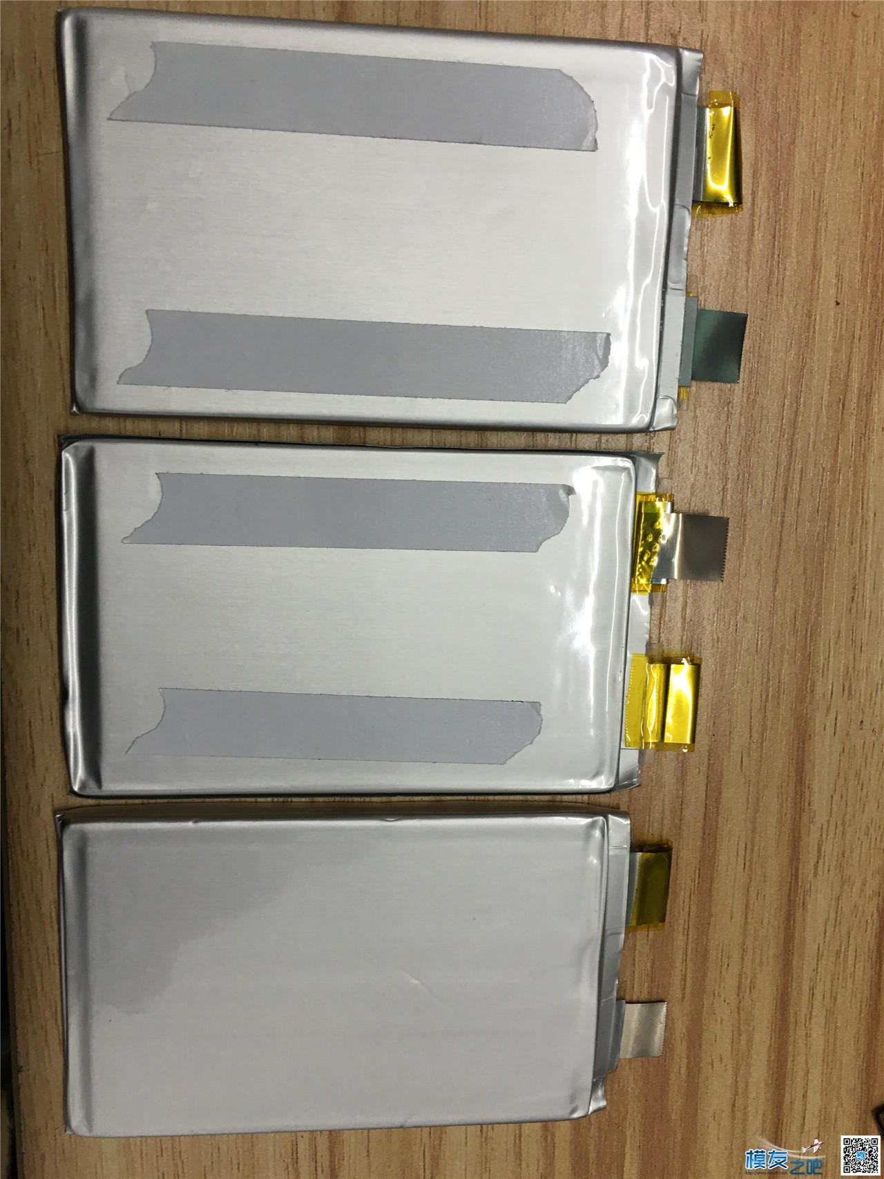

自己DIY电池组蛮划算的,索性就弄了几组,在DIY的过程中照下来下分享给魔友们,材料有限,请忽略外表DIY  3S 3000MAH 20C 电池组 附测试图组 15A放电测试 电池,电机,DIY 作者:xiaowang2183 9002 废话不多说,
以下是我准备的材料:
1、电芯
2、T插
3、14号红黑硅胶线
4、合适的热缩管
5、4p平衡头
6、高温胶/3M胶/双面胶
DIY  3S 3000MAH 20C 电池组 附测试图组 15A放电测试 电池,电机,DIY 作者:xiaowang2183 8959

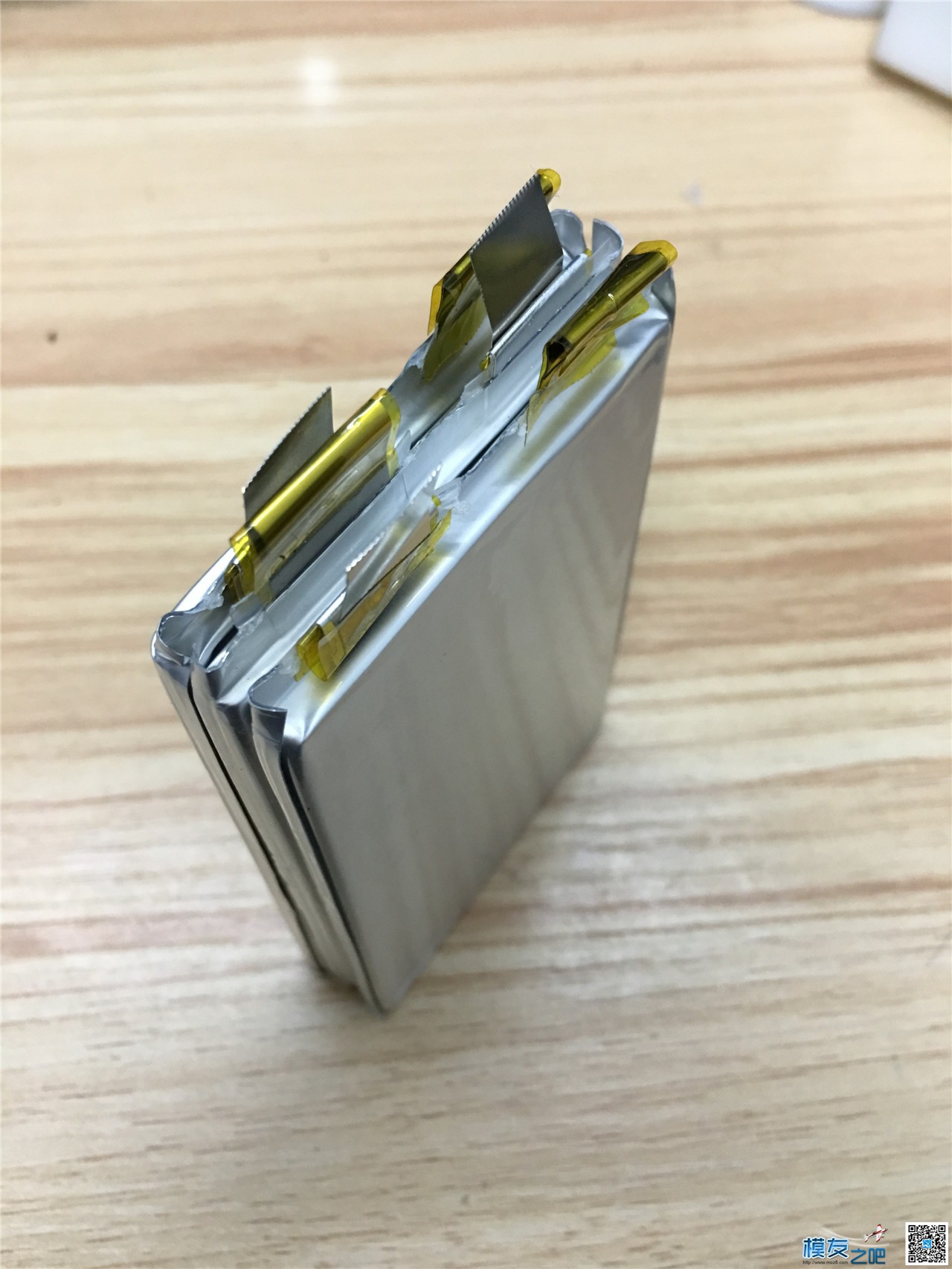

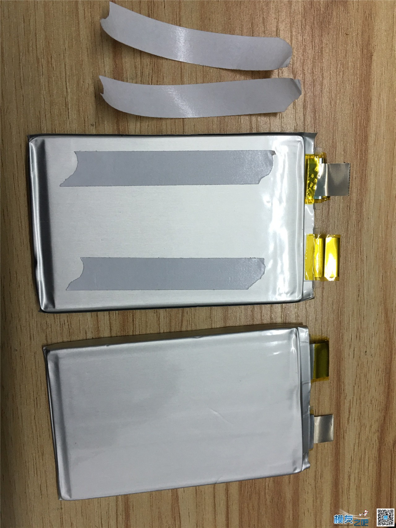

电芯一定分清正负极,因为是三片电池是叠在一起的,所以中间最好用双面胶胶下,不容易动。
DIY  3S 3000MAH 20C 电池组 附测试图组 15A放电测试 电池,电机,DIY 作者:xiaowang2183 4864
DIY  3S 3000MAH 20C 电池组 附测试图组 15A放电测试 电池,电机,DIY 作者:xiaowang2183 2694
DIY  3S 3000MAH 20C 电池组 附测试图组 15A放电测试 电池,电机,DIY 作者:xiaowang2183 734
贴的时候最好把电极耳朵贴上胶布,防止挨到短路,贴好后用高温胶缠绕固定

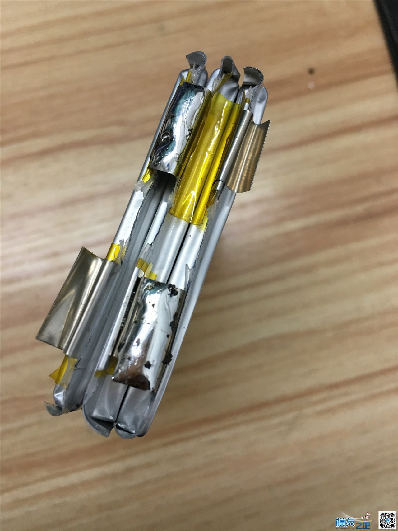

电极片整理下,留取适当长度,把两片电极搭起来以便下一步上锡
DIY  3S 3000MAH 20C 电池组 附测试图组 15A放电测试 电池,电机,DIY 作者:xiaowang2183 6832
电极连接处锡一定要上饱满,因为要过大电流,千万不能虚焊,焊接时烙铁千万不要碰到别的电极!!!!

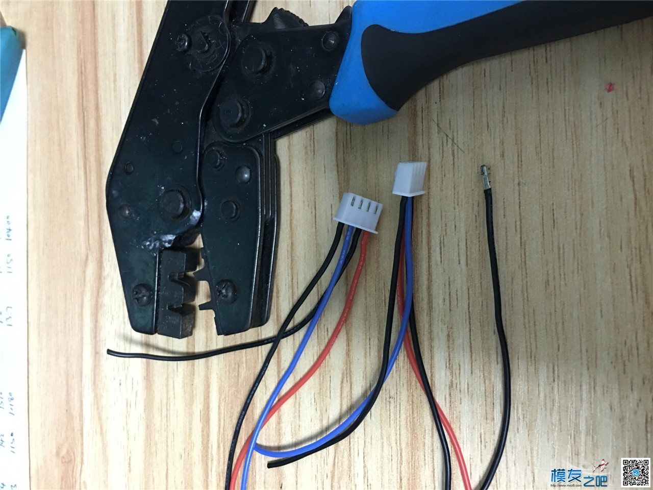

3s用4p平衡头,4s用5p平衡头,6s用7p平衡头,因为我没有买成品带线的平衡头,所以只能自己做了,上端子钳伺候
DIY  3S 3000MAH 20C 电池组 附测试图组 15A放电测试 电池,电机,DIY 作者:xiaowang2183 2494
出线用的软硅胶线。
接下来把平衡头出线的长度定好后焊在电池上面,红色正极与T插红色线焊一起,其他线依次对应焊好。

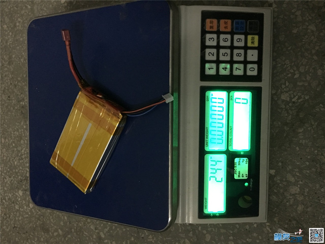

然后使出爆缠大法,用高温胶缠好电池,称下重量244G
DIY  3S 3000MAH 20C 电池组 附测试图组 15A放电测试 电池,电机,DIY 作者:xiaowang2183 5796

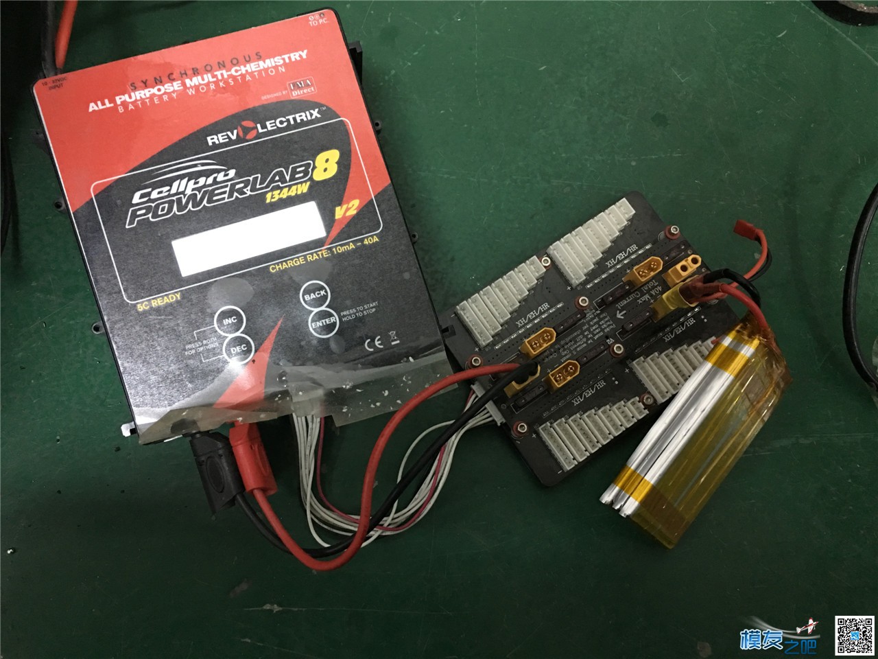

充电准备测试
DIY  3S 3000MAH 20C 电池组 附测试图组 15A放电测试 电池,电机,DIY 作者:xiaowang2183 5244
测得内阻6mΩ左右。
下面我们进入测试阶段,用电机以15A持续放电,大约十分钟放到3.5V,

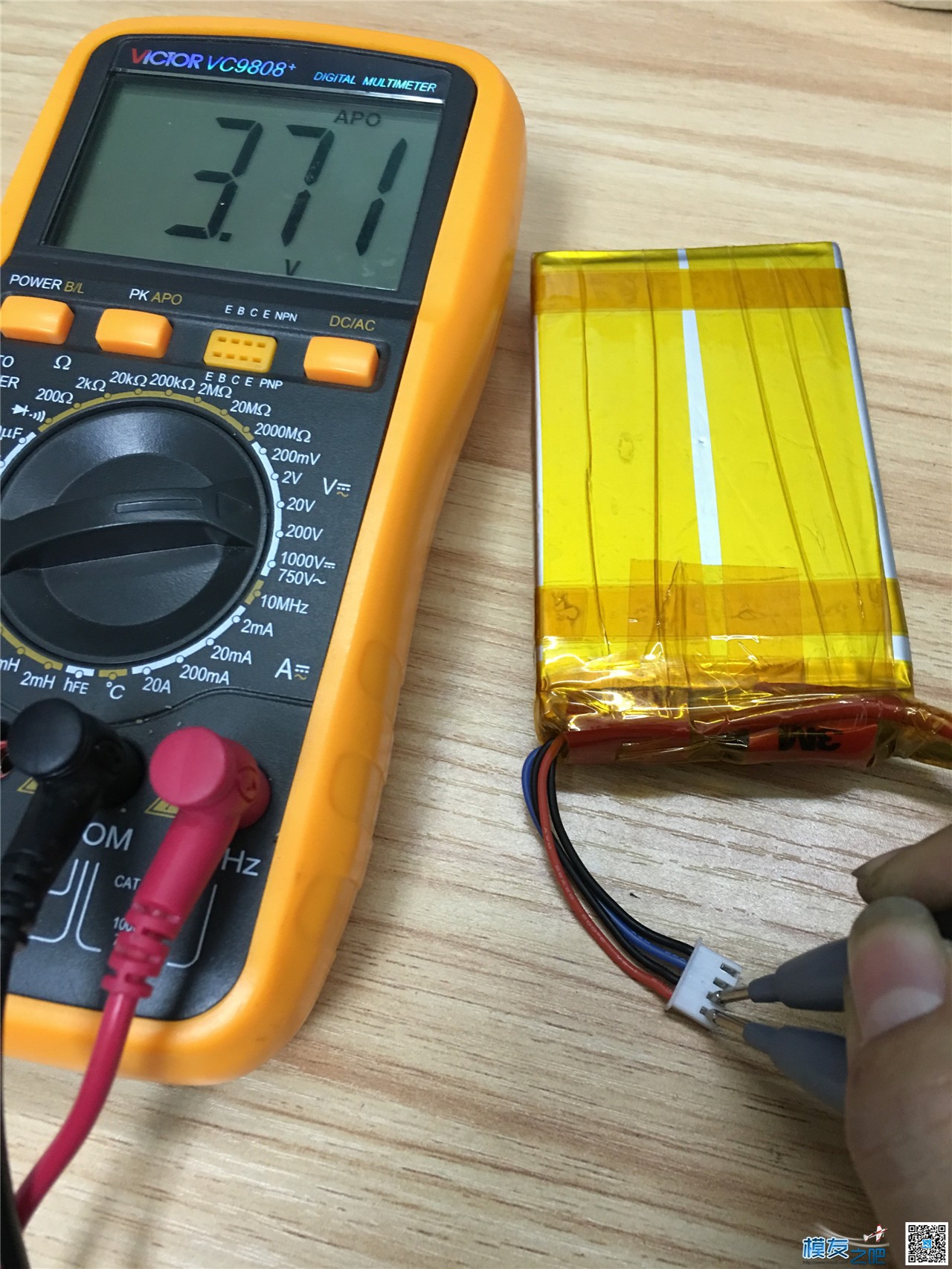

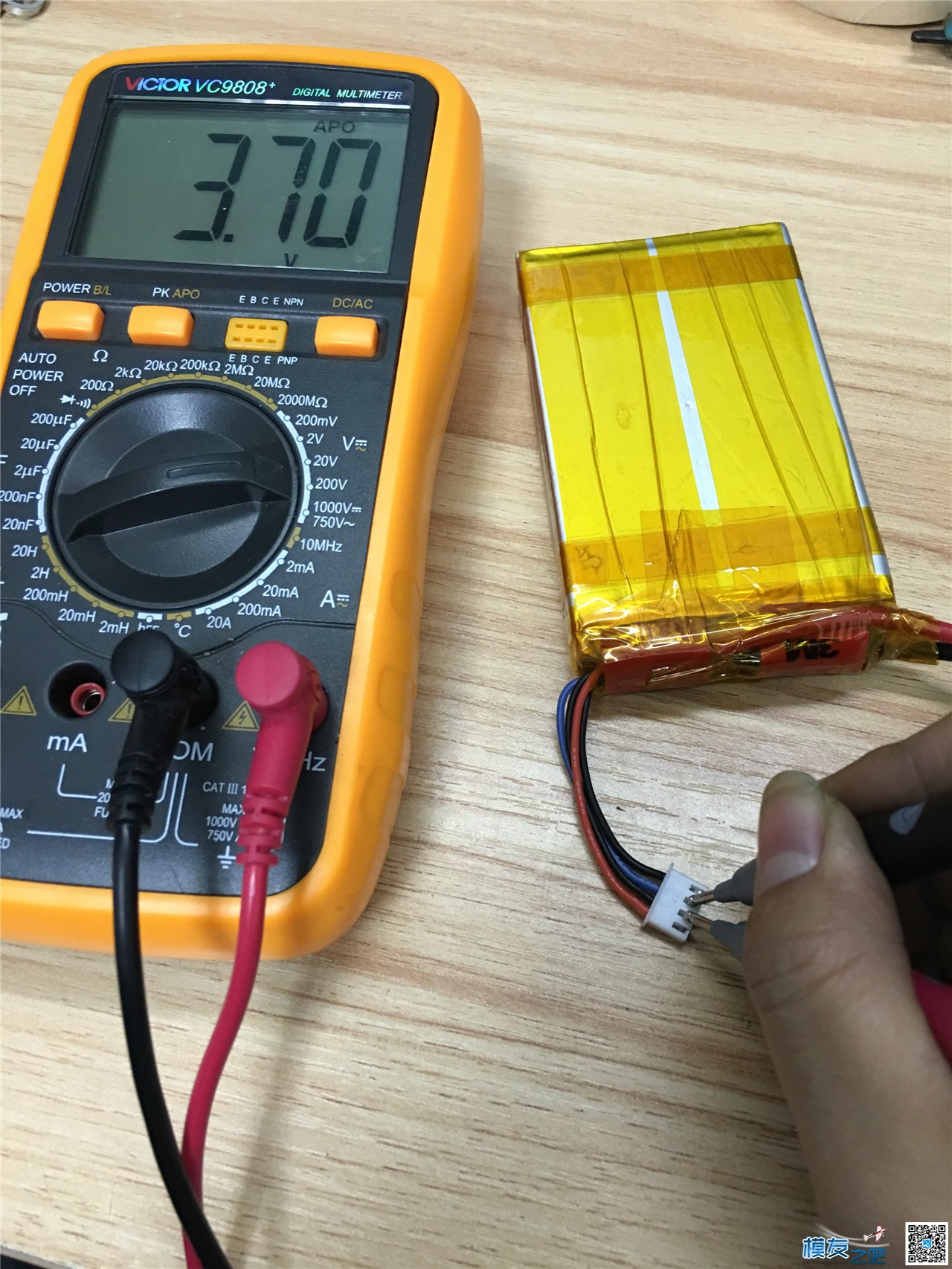

放电完毕过了大约五分钟测得三片电池电压如下
DIY  3S 3000MAH 20C 电池组 附测试图组 15A放电测试 电池,电机,DIY 作者:xiaowang2183 2840
DIY  3S 3000MAH 20C 电池组 附测试图组 15A放电测试 电池,电机,DIY 作者:xiaowang2183 448
DIY  3S 3000MAH 20C 电池组 附测试图组 15A放电测试 电池,电机,DIY 作者:xiaowang2183 5423
3.70   3.70   3.71
以上是我组装电池过程及测试,谢谢模友耐心看帖,同时也希望能帮到更多的模友!
