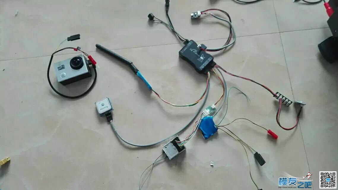

关于其他部件,图传不建议创新科图传这种垃圾,数传可以考虑915mHZ  250mw数传。增程可以考虑凤凰433(本论坛纸鹰做的,1W功率 八通道 性价比高),录像机可以考虑山狗 显示器没钱就一百多块钱得普通 我买的7寸 ips高清屏幕。
osd可以考虑mini  osd  还有osd小板,playuav osd(我在论坛牛币商城兑换的这款)
动力就不说了~大点好。

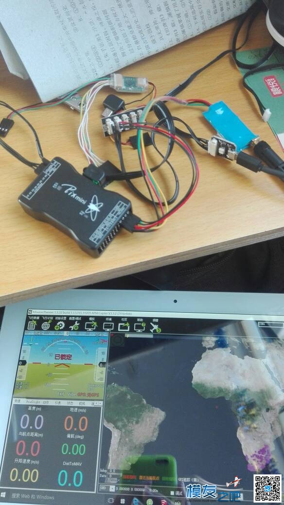

装机前要验证飞控是否正常使用,这一点非常重要!!!!!!!别等装到飞机上了出问题后再说这问题 那问题得(常见问题解决办法 http://h5.qzone.qq.com/ugc/share?_wv=1&subtype=&ciphertext=&blog_photo=&g=85&res_uin=840537473&cellid=1440938102&subid=&bp1=&bp2=&bp7=&appid=2&g_f=2000000103
事实说话~usb led小板非常实用!!!!刷固件不用拔飞控!!!!神器呀~~~

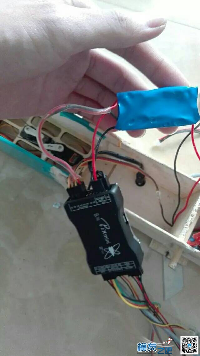

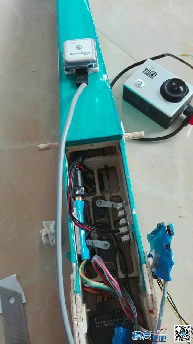

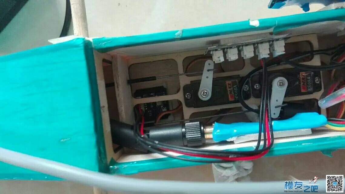

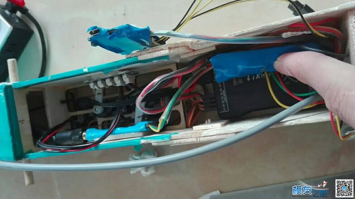

~~~~~一般在机身下垫一块木板上面放飞控。固定翼震动非常小,所以不用考虑减震板。
飞控一般安装在重心位置左右。

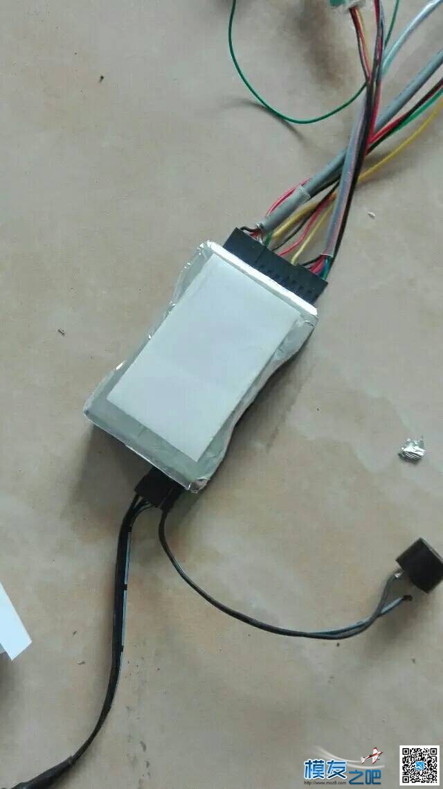

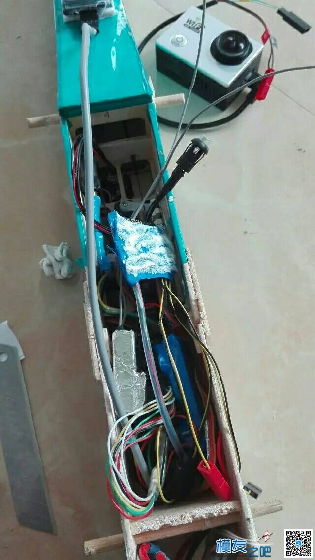

mini pix用的杜邦插头,所以特地买了屏蔽线,杜邦头自己压线~要多长压多长(有压线钳任性  (~㉨~)       )。
说实话 买线挺贵的,压线前线头镀锡,压好后插头也上锡~~结实。
mini pix也是不能给舵机供电得,需要单独供电,我用的普通降压板,接到舵机那个位置吧。playuav osd电流可能大点,会引起飞控保护,所以有些设备需要单独供电。
给飞控多路供电还是有好处得。
gps可以用两个,淘宝买个gps模块就可以用。没必要买成品~还好安装。。
3M胶??我用完了,文具店买了卷泡沫胶带,很厚 减震效果不错。

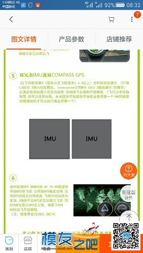

gps可以考虑用两个,万一一个坏了 使用另一个。精度高点低点 对固定翼影响不大 不如上个好空速计 飞起来比较省电。双gps具体启用方法。可以看我的以往帖子。
之前说的差分gps应该是我记错了 产品介绍里只说了双gps 差分成本挺高的

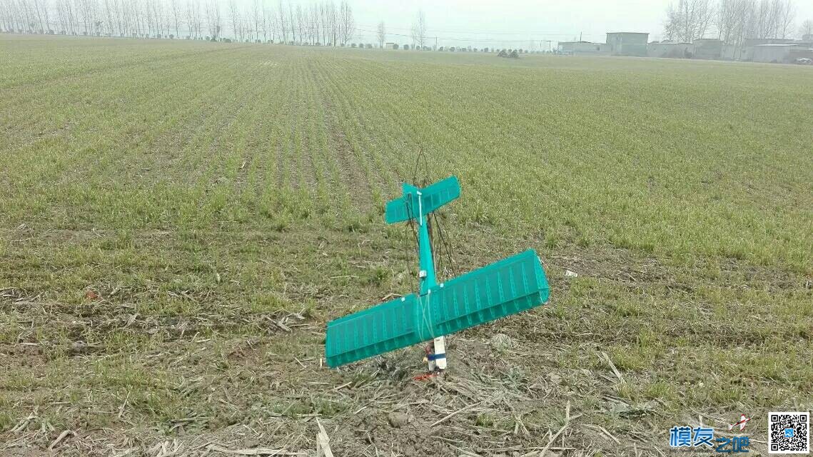

飞控试用,可以考虑练习机,我直接装在了小胖子上 炸的我心碎。
我联系厂家 上周给我发了套新的。

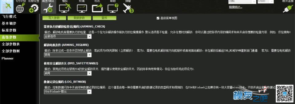

 楼主| 发表于 2016-1-19 12:32:10 | 显示全部楼层

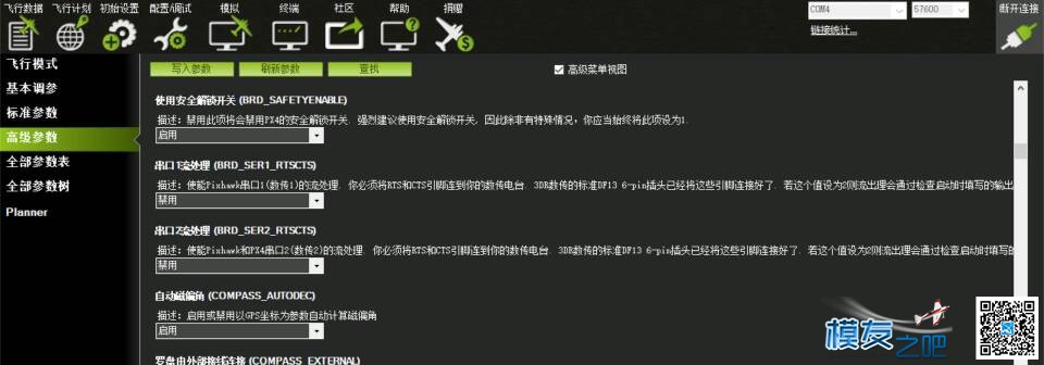

解锁需要改几个参数 具体如图
PIX装机固定翼~梦之舞模型工作室 固定翼,舵机,图传,飞控,固件 作者:飞行少年 464

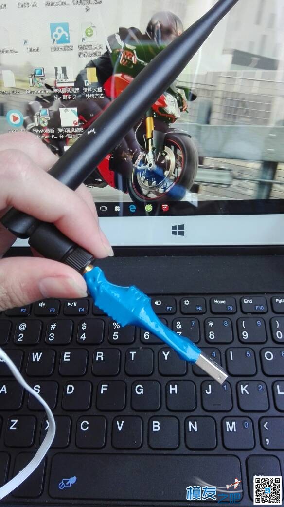

数传问题~250mw发热有点大,我加了两片散热。
如果你的数传连接不顺畅 可以试试把数据流关了。
PIX装机固定翼~梦之舞模型工作室 固定翼,舵机,图传,飞控,固件 作者:飞行少年 9694

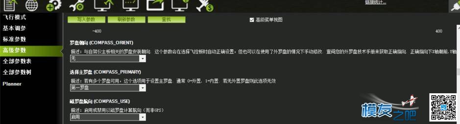

 楼主| 发表于 2016-1-19 12:33:38 | 显示全部楼层
罗盘首选外置哈~防止电调什么的干扰。外置要“高高在上~~~”

器件布局上自己看吧。合适就好。我近距离飞 所以没用增程~各位也小心点 附近有航线的就别折腾了~
开源有风险 玩家需谨慎
