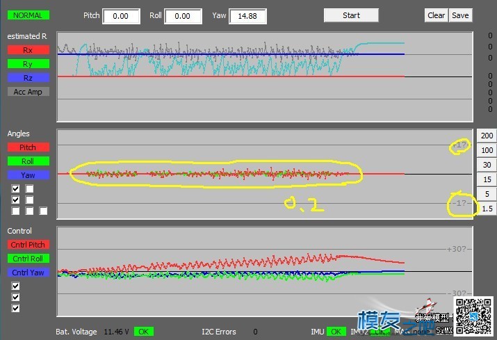

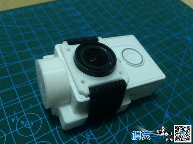

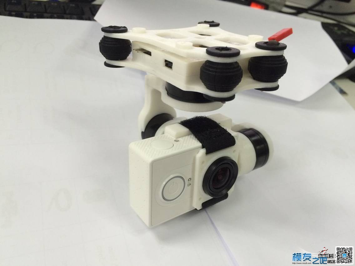

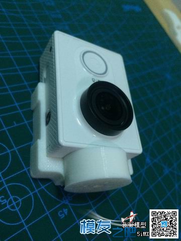

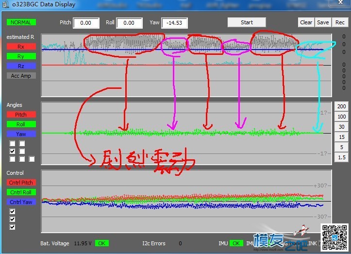

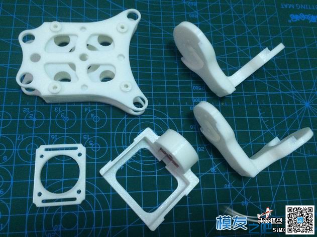

       3D打印3轴无刷云台,控制板为STorm32 BGC V1.3,三个点击均为空心轴无刷电机。俯仰和横滚精度为0.35度,俯仰范围为+30度到-90.5度,横滚范围是+42度到-42度,航向范围是+180度到-180度,pan和hold可由遥控器开关切换,YAW和PITCH可由遥控器旋钮开关控制角度,不加相机总重为172g,加了小蚁运动相机总重为244g;专为小蚁运动相机设计,只要将相机插入卡槽,再绑上扎带,非常结实,而且重心已调整好了,相机镜头基本对准中心了

波动范围
3D打印三轴无刷云台+视频 电池,云台,电机,遥控器,3D打印 作者:xindela 9805
波动精度
3D打印三轴无刷云台+视频 电池,云台,电机,遥控器,3D打印 作者:xindela 1537

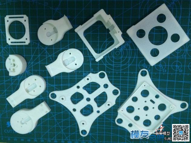

打印件全套
3D打印三轴无刷云台+视频 电池,云台,电机,遥控器,3D打印 作者:xindela 1622
打印件全套

小蚁相机框夹
3D打印三轴无刷云台+视频 电池,云台,电机,遥控器,3D打印 作者:xindela 9195
扎带
3D打印三轴无刷云台+视频 电池,云台,电机,遥控器,3D打印 作者:xindela 5862
全家福
3D打印三轴无刷云台+视频 电池,云台,电机,遥控器,3D打印 作者:xindela 5449

打印件全套包括螺丝

红色代表剧烈震动
3D打印三轴无刷云台+视频 电池,云台,电机,遥控器,3D打印 作者:xindela 353
