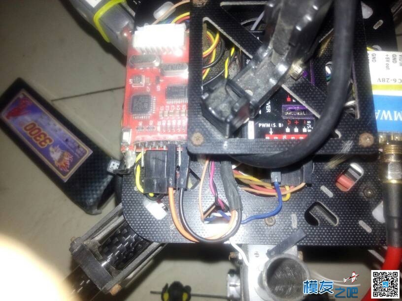

看图,求解决方法
显示屏没图像 高清led显示屏 作者:余冰+ 1330
显示屏没图像 高清led显示屏 作者:余冰+ 4420
显示屏没图像 高清led显示屏 作者:余冰+ 9096
显示屏没图像 高清led显示屏 作者:余冰+ 8070

有按照摄像头吗显示屏没图像 高清led显示屏 作者:15280370064 4702

图传摄像头

检查一下图传摄像头接的对么!以前不接osd时候有图像么?要是有osd设置不对、!不接osd也没有图像要是摄像头制式不对! 或者摄像头电压太低!也有可能线路有问题,接的不对! 一个个检查排除!

主要是摄像头到osd的线是否连接正确

你看一下摄像头是几伏的,然后看一下图传输出几V,,,如果再不行就是摄像头晶振 或者摄像头挂了
5V和12V区分清楚应该没问题

图传接收机和发射是否是同一个频道
